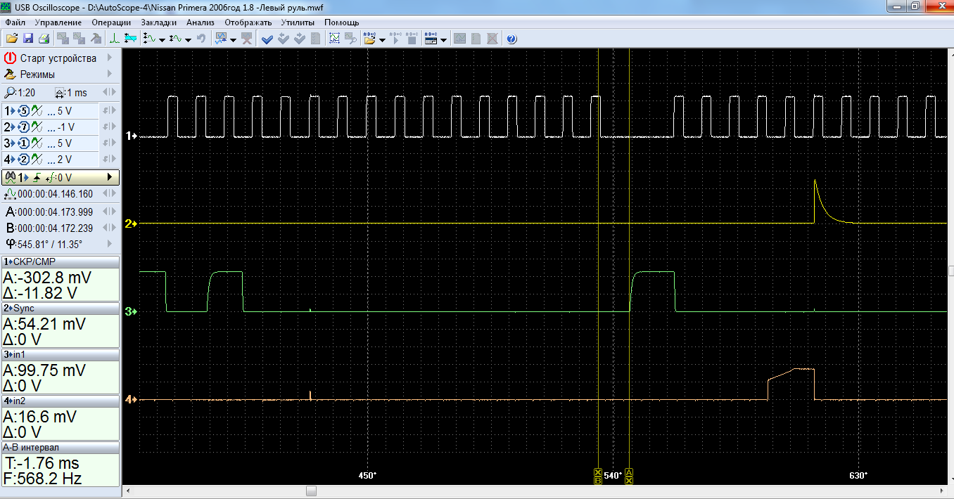

DTC P0340. Жалоба клиента на плохой запуск. Заводится и тут же чуть не глохнет, пока не дашь газу. Клиент купил новый датчик распредвала. Менял местами, не помогает. Пробег по показаниям 159765км.

Владимир Петрович, если я правильно посчитал около 11 градусов. Цепь у клиента вроде не гремит. По указанной Вами ссылке, в пачке 17 импульсов, у меня 16.

Пришли утром пробуем завести, попыток 7-8 сделали, схватывает и глохнет по осциллограмме так понимаю искра пропадает.
https://yadi.sk/d/S37L8SfWxzmoX
Получше разглядел осциллограмму, на скрине датчик распредвала заганяется, импульс после второго цилиндра опять дает как со второго, только шире импульс, и в этот момент пропадет искра.
Схватывает и глохнет.rar
(8.99 КБ) 1062 скачивания
Владимир Петрович ! Или все эти загонения следствие растянутости цепи ?

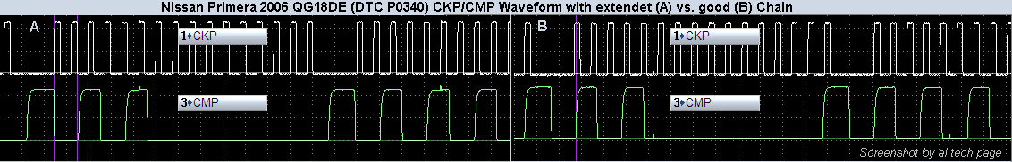

После замены ГРМ комплекта.
https://yadi.sk/d/5qVlGgVNyT4Gi

Ок,
Диагноз ("Скорее всего, до нельзя растянута цепь.") подтверждён :D
Только пара вопросов.
1. Результат сравнения длины цепей (старая vs. новая)
Изображение- ?
2. Поясните, плиз, неужели разница 14 °CA
Nissan Primera 2006 QG18DE (DTC P0340) CKP/CMP Waveform with extendet (A) and good (B) Chain
никак не сказалась на "метках" цепи ГРМ, поскольку

Какой скрин Вы не видите?
Этот что ли, на котором сравнение взаимного положения сигналов датчиков валов ДО и ПОСЛЕ замены цепи
Изображение- ?
Или не можете просматривать сами осциллограммы в формате .mwf ? Если так, то установите программу Autoscope и смотрите их.

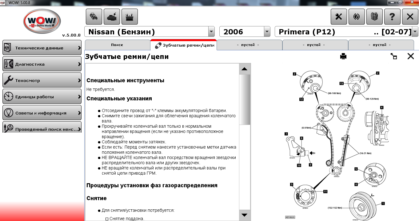

PX перед разбором не стал делать, так как авто не заводилось уже. Думал цепь перескочила. Разница цепи на фото, на шестерни коленвала при увелечение следы от цепи. Так же и на выпускной шестерни. Цепь растянута, вырабоботка на башмаках, на шестернях, вот и в савокупности и причина не заводки. После замены завелась сразу, с пол пинка. Px после ремонта сделал. Авто у меня в гараже будет пару дней, будем делать ходовку,могу по экспереминтировать пока. Метки сравнили по WOW. Градусы пока не считал, просчитывал ранее, сравнивая с другими получалось около 11.5
https://yadi.sk/d/-MD7NWkryURGa

Daimler2000 писал(а):...Метки сравнили по WOW. Градусы пока не считал, просчитывал ранее, сравнивая с другими получалось около 11.5
Разница в положении ДО и ПОСЛЕ замены цепи и пр. в ваших осциллограммах - не менее 14 градусов угла поворота коленвала (определяется простой арифметической пропорцией) ;)
А после того, как произошли качественные измения взаимного положения валов, численное значение уже не столь принципиально (10,15 или 20 градусов по углу колена).
Что такое (в данном случае) WOW?

Имел ввиду сравнивая чужие осцилограммы со своей получалось около 11 градусов.
