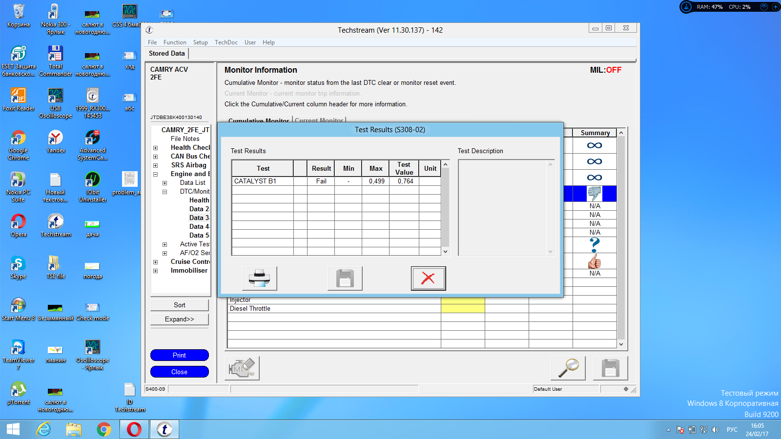

Вобщем приобрел. Из жалоб : повышенная вибрация, но не всегда, повышенная дымность. Выложу логи, прошу консультацию. На мой взгляд нужно промыть MAF (коррекции в минусе, показания расхода воздуха завышены), хочу промыть OCV фильтр ( при тесте VVT-i Control долго изменяется состояние двигателя, да и лишним не будет), кроме того, на мой взгляд, состояние каталитического нейтрализатора оставляет желать лучшего. Прошу прокомментировать, в чем прав, в чем нет.Wladimir10 писал(а):... совсем недавно хороший знакомый приобретал автомобиль (камри 30) и попросил бегло "глянуть", что и как , хотя бы не предмет присутствия неисправностей.

Весьма содержательные логи.Wladimir10 писал(а):Доброго времени. Надеюсь, что топикстартер не будет против того, что я влез в его тему, т.к. такой же автомобиль с таким же двигателем. Предыстория:Вобщем приобрел. Из жалоб : повышенная вибрация, но не всегда, повышенная дымность. Выложу логи, прошу консультацию. На мой взгляд нужно промыть MAF (коррекции в минусе, показания расхода воздуха завышены), хочу промыть OCV фильтр ( при тесте VVT-i Control долго изменяется состояние двигателя, да и лишним не будет), кроме того, на мой взгляд, состояние каталитического нейтрализатора оставляет желать лучшего. Прошу прокомментировать, в чем прав, в чем нет.Wladimir10 писал(а):... совсем недавно хороший знакомый приобретал автомобиль (камри 30) и попросил бегло "глянуть", что и как , хотя бы не предмет присутствия неисправностей.
Стоило сделать такую проверку ПЕРЕД приобретением авто, а по её результатам или отказаться от его покупки или резко снизить цену.
Так как
- похоже, что авто после аварии и вместо пиро-патронов подушек, скорее всего, стоят обманки (проверьте по факту),
- катализатор "устал жить" и код P0420, увы, не за горами,
- MAF или фатально неисправен или нуждается в очистке (проверьте внешнее состояние чувствительного элемента и его значение при KOEO),
- двигатель не откликнулся на VVT-i Control, возможны проблемы с этой системой (заклинившие актюатор и/или OCV и/или загрязнен OCV Filter).
Я бы не делал предпокупную проверку "на лету"..., да и клиенту ддолжно быть выгодно за относительно малые несколько десятков USD, получить полноценную картину фактического состояния "товара", чем потом вкладывать в его ремонт/восстановление намного больше денег. И заодно, появится возможность "сыграть на понижение" с перекупом

Это, конечно, печально. Усугубляется тем, что не увидел это перед покупкой. Как посоветуете бороться с этой неисправностью? Имеет смысл замены (когда код P0420 проявится) на катализатор б. у? Какие могут быть альтернативы?alflash писал(а):- катализатор "устал жить" и код P0420, увы, не за горами,
