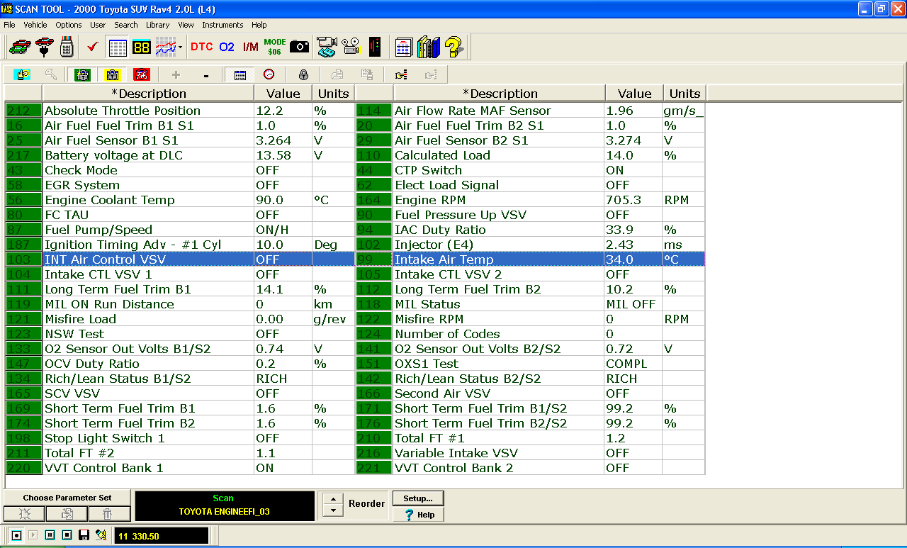

Спасибо за данные.
Но есть непонятные "фрагменты" (т.к. я не пользуюсь такой версией этой программыи, кстати, ее номер?)
Например, если я еще могу предположить, что
Short Term Fuel Trim Bank1:Bank3 на самом деле "Short Term Fuel Trim Bank1 Sensor 1", то почему там по два значения (1,56% 6,25% и т.д.) и что есть на вашем двигателе "Bank3" и "Bank4" не понимаю ;-( У 1AZ-FE нет таковых...
Поэтому пока (?) я не берусь "оценить" эти очень важные (вообще и в данном случае - в частности) данные ;-(

Спасибо за данные.

1 Версия программы - OBD Scan Tech OBDII Generic Version 1.02 DEMO, данная программа скачана мною по расположенной на данном сайте ссылке http://alflash.com.ua/obdii_iso9141.htm
2 По поводу двух значений, поясняю, программы выдает 2 столбца данных, каждый столбец имеет название UNIT. Значения в стобцах одинаковые, за исключением показанием температуры в одном в Цельсиях, а в другом в Фарингейтах. Так же были разные показания в параметрах Short Term Fuel Trim Bank1:Bank3 для каждого из столбцов, по этому я и привел их все.

По поводу заданных вами вопросов по порядку:
Сегодня постараюсь снять показания профессиональной программой если получится, чтобы не допускать дезинформации.

Ниже привожу скриншоты полученные с помощью другой программы, которая была скачанна с OBD-2.com VE1 OBD-2 Browser
Рисунок данных на 700 об/мин. MAF чистил вчера, ECU еще не обнулял
img-fotki.yandex.ru/get/10/anostapchenko.0/0_6109_bfb7018d_L.jpg
Рисунок данных для 2000 об/мин в
img-fotki.yandex.ru/get/12/anostapchenko.0/0_610a_c78743ea_L.jpg
Заранее прошу прощения, если данные полученные мною сняты не корректно. Использование программ, как я понимаю требует определенных навыков

На сколько я вижу последние данные, то состояние корркций вполне приличное. (Прим. Будет желание - сделайте и вышлите .log и этой проги).
Кстати, в них можно записать "поведение системы" в процессе "обогащения смеси".
Я думаю, что эта недорогая программа вполне пригодится.
И почти главное, проверьте нынешний расход вашего авто.
ВД, В.
ВД, В.
*Прим. Плохо, когда за "не свое дело" берутся так называемые "мастера-проФФесионалы-диагно$ты"
