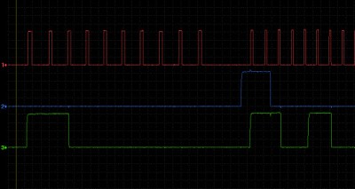

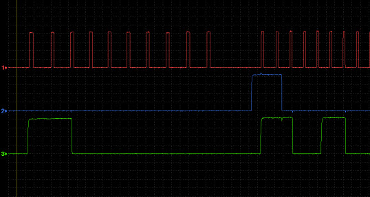

После проблем с мотором, клиентом, не "рукожопым" (пол г. назад) были заменены цепи и тд.
Стало выбивать ошибку по B2. АМ отездила, примерно 2.5-3.0 тыс.
После чего Перестала заводится с B2. Есно, обр. в разные места , метки проверялись.
Приехала в таком виде.

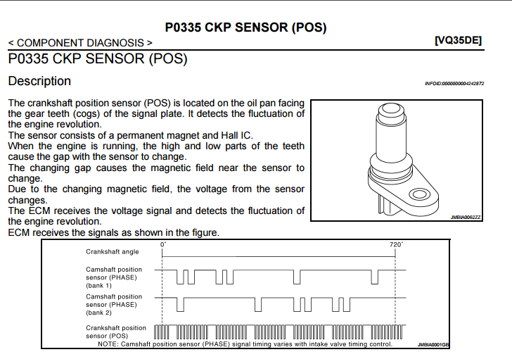

Выяснилось, не в "метках" B1 на звено (чуть больше) B2 два звена (чуть больше).
(ничего не вскрывал, клиент ск. все проверялось не раз, но "выводам" поверил +дал ему старую, чуть вытянутую цепь).
Далее общались по тел.
Выяснилось. Все по меткам. Но на (новой, "большой") цепи метки B1 +1звено, В2 +2звена относительно коленвала.
(видимо не правильно размечена либо прод. не от этой АМ). Плюс к тому за 3тыс км вытянулась, даже относительно "моей" (чуть вытянутой) до (примерно) звена.
Поставил, пока "мою", ездит, все нормально.
