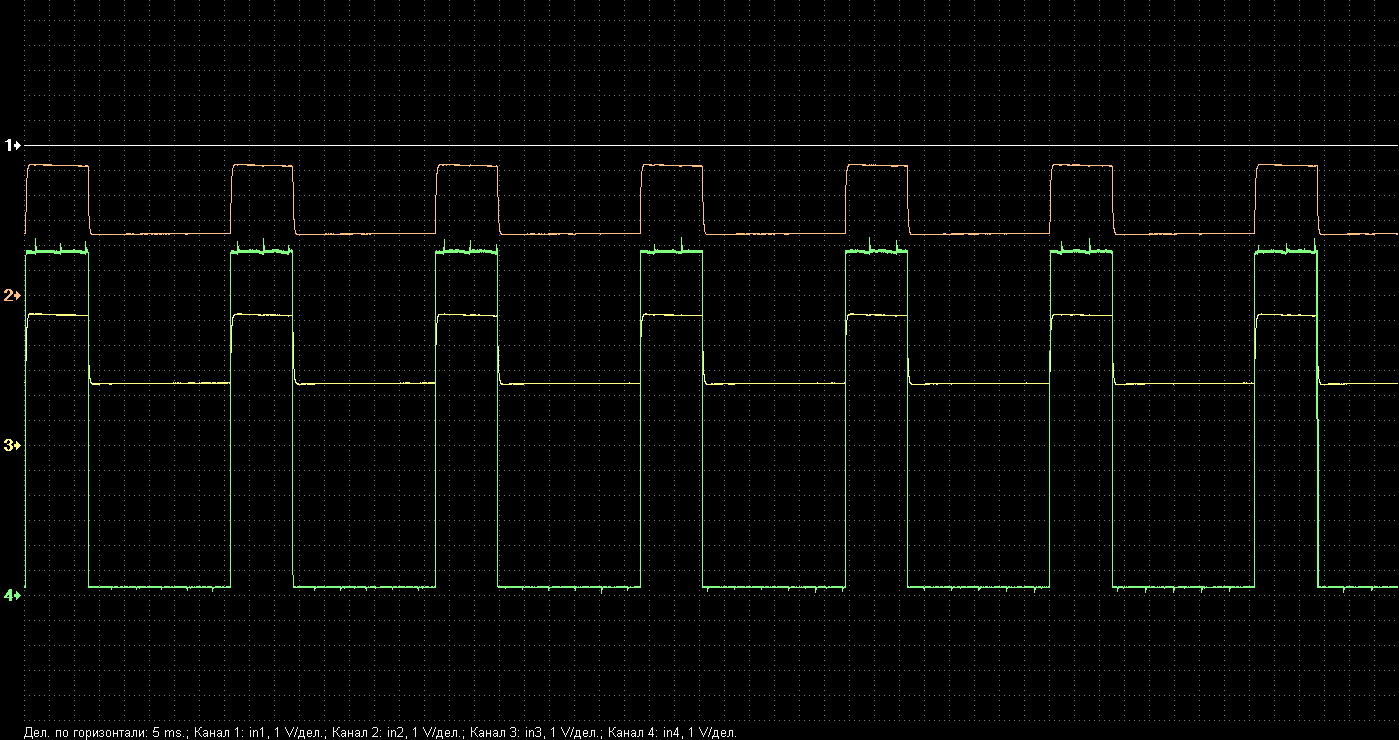

Подключился осциллографом к сигнальным проводам , стабильно держит 2.9 и 3.3 В. При этом по сканеру в этом же банке (втором) напряжение 4.99 в. При отключении датчика это напряжение по сканеру падает до 3.3. Приложу логи на разных режимах и теста A/F Control. Techstream VER (11/30/137)/Wladimir10 писал(а):... тойота камри 2007 г.в. дв. 2GR-FE. неисправности P0031 и P0051

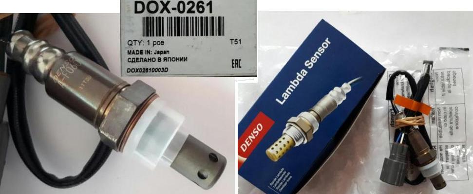

Судя по упаковке, такой датчик вероятно is Fake, например, отсюда https://ru.aliexpress.com/item/Free-Shi ... 018cc55266
Плиз, покажите его на фото.

Сопротивление нагревателя 5 Ом, но проверил уже на горячем . т.к. поспешил вкрутить и проверил сопротивление уже после тестов. Правильность подключения проверил.alflash писал(а):Сопротивление между контактами этого A/FS (между теми, которые предположительно его нагреватель)? И перепроверьте правильность подключения.
Второй еще не менял, т.к. предупредили, что нарушать упаковку нельзя (со слов "продаванов").alflash писал(а):Судя по логам, оба широкополосника никакие и/или подключены неправильно.

По виду датчик один в один как на Вашем фото, Владимир Петрович. На приклеенной бирке made in Japan, на коробке made in Niderlandes. Цена по сегодняшнему курсу 82$, хоты по прайсу местного интернет магазина по маркировке на коробке он стоит 86$, а по маркировке на самом датчике он стоит 39$alflash писал(а):Сколько стоил новый датчик?

1. Сопротивление 5 ом не соответствует "родному". Подробнее см. в http://alflash.com.ua/o2calif.htm
2. Из ваших пояснений я понял, что этот датчик made in China:( И перепрдается как якобы от Denso...
Поэтому я бы отказался от случается в замене следующего датчика таким китайским "аналогом".

3. Относительно осциллограмм пока только один вопрос. Откуда там напряжение (пост. составляющая примерно 2.5 вольт), когда эти контакты отключены от проводки...

Я помню Ваши данные о сопротивлении обогревателя таких датчиков viewtopic.php?t=481&postdays=0&postorder=asc&start=0, но сразу не проверил сопротивление, поспешил поставить. В очередной раз насмешил.admin писал(а):1. Сопротивление 5 ом не соответствует "родному". Подробнее см. в http://alflash.com.ua/o2calif.htm
admin писал(а):2. Из ваших пояснений я понял, что этот датчик made in China:( И перепрдается как якобы от Denso...
Теперь уже сам к этому склоняюсь, благодаря Вашим пояснениям. Хотя нигде надписи made in China нет, но это и естественно.
Поэтому и не хочу вскрывать второй датчик и так уже поспешил. Совсем недавно другой клиент привез за те же деньги оригинальный AFRS toyota 89467. Ставил его на 1MZ-FE lexus 330, все отлично получилось. Но сейчас таких датчиков нет в наличии в городе.admin писал(а):Поэтому я бы отказался от случается в замене следующего датчика таким китайским "аналогом".
Это теперь на будущее.admin писал(а):С помощью иголок Вы можете проверить сопротивление нагревателя не нарушая целостность упаковки. Два точечных отверстия никто и не заметит

К концу записи даже поднимается до 3.2 В.admin писал(а): 3. Относительно осциллограмм пока только один вопрос. Откуда там напряжение (пост. составляющая примерно 2.5 вольт), когда эти контакты отключены от проводки...
Так генерирует его сам датчик, двигатель ведь запущен. Плюс поднятие напряжения во время отключения ECU сигнальной массы от обогревателя.Это уже замыкание внутри, по моему мнению. Но 100% подключены к проводке только провода обогрева. Т.е. вывод, что датчик 100% неисправен? Верно Владимир Петрович?

Владимир Петрович, а датчик на Вашем фото выше, стопроцентная подделка? Просто эти, которые привезли, прям близнецы-братья тому, что на фото.

Особых комментариев у меня нет. В том числе и потому, что для них нужны как бы изыскания, вплоть до вскрытия. Но навряд ли это актуально...
То, что на сигнальных контактах датчика при отключении от проводки не должно быть такого напряжения, тем более синхронного с напряжением на нагревателе - факт. Как и то, что в коробке с надписью Denso был куплен датчик якобы этой же фирмы, который на самом деле неизвестно что
Т.е. это пример очередной подделки made in China.
Судя по всему, теперь клиенту придется заглянуть в каталог запчастей и купить пару оригинальных Air/Fuel Ratio Sensor
