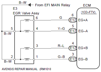

Через неделю примерно приедет опять, проверю check the waveform of EGR VALVE ASSY VOLTAGE. Там вроде 6 проводов. Я так понимаю модулированный сигнал и датчик положения? Или как правильно проверить сигналы?

EGR Valve Assy
EGR Valve Assy

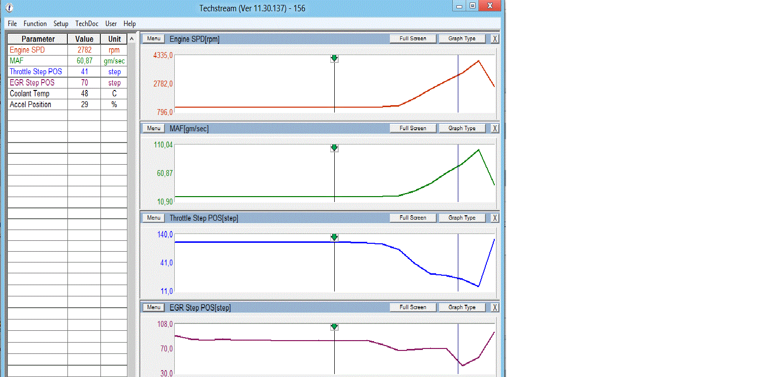

Wladimir10 писал(а): Через неделю примерно приедет опять, проверю check the waveform of EGR VALVE ASSY VOLTAGE
EGR ХХиперегаз.rar
(8.87 МБ) 692 скачивания
Каналы названы в соответствии выводам клапана. Один файл- включение и выключение зажигания, второй- ХХ и несколько перегазовок.

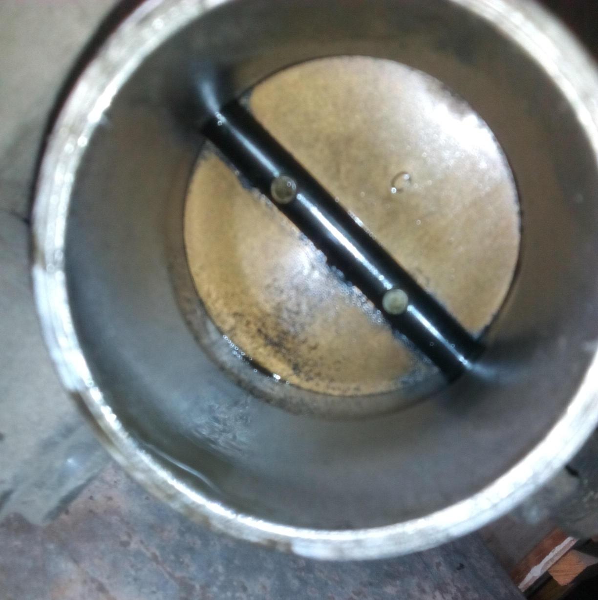

Пошел чистить-мыть дроссельную заслонку.

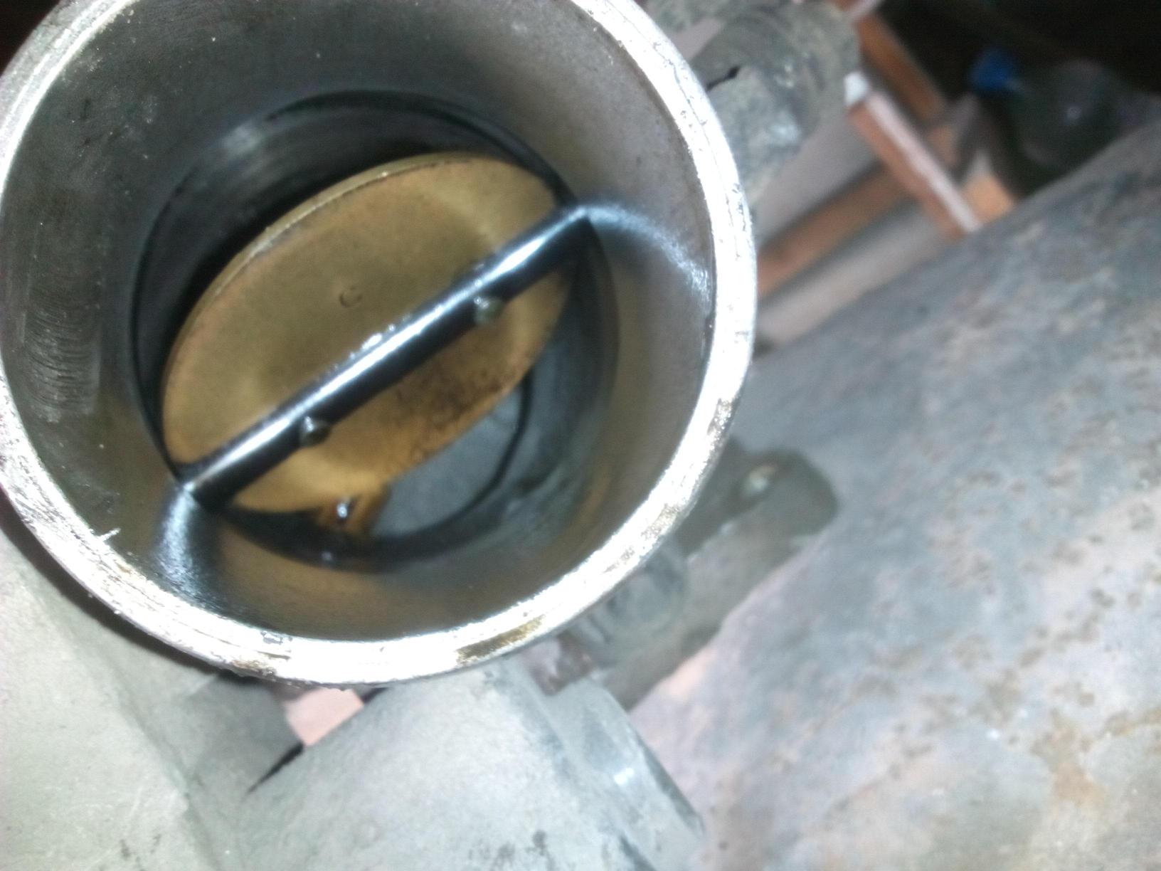

Wladimir10 писал(а): Пошел чистить-мыть дроссельную заслонку.
Помыл. Совсем не много грязи было.

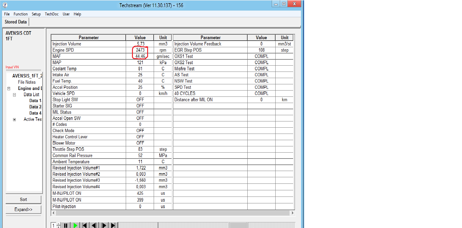

alflash писал(а):Запишите и сравним лог этой ситуации при неподвижной машине и по возможности, лог в движении.
Так как для "DTC P400 DTC Detection Condition: Mass air flow rate is not changed when turning on EGR valve".
Лог при неподвижной машине есть в файле AVENSIS_1FT_25-09-17 153802.rar выше. Data4. В конце записи старался удержать 2500об/мин.
