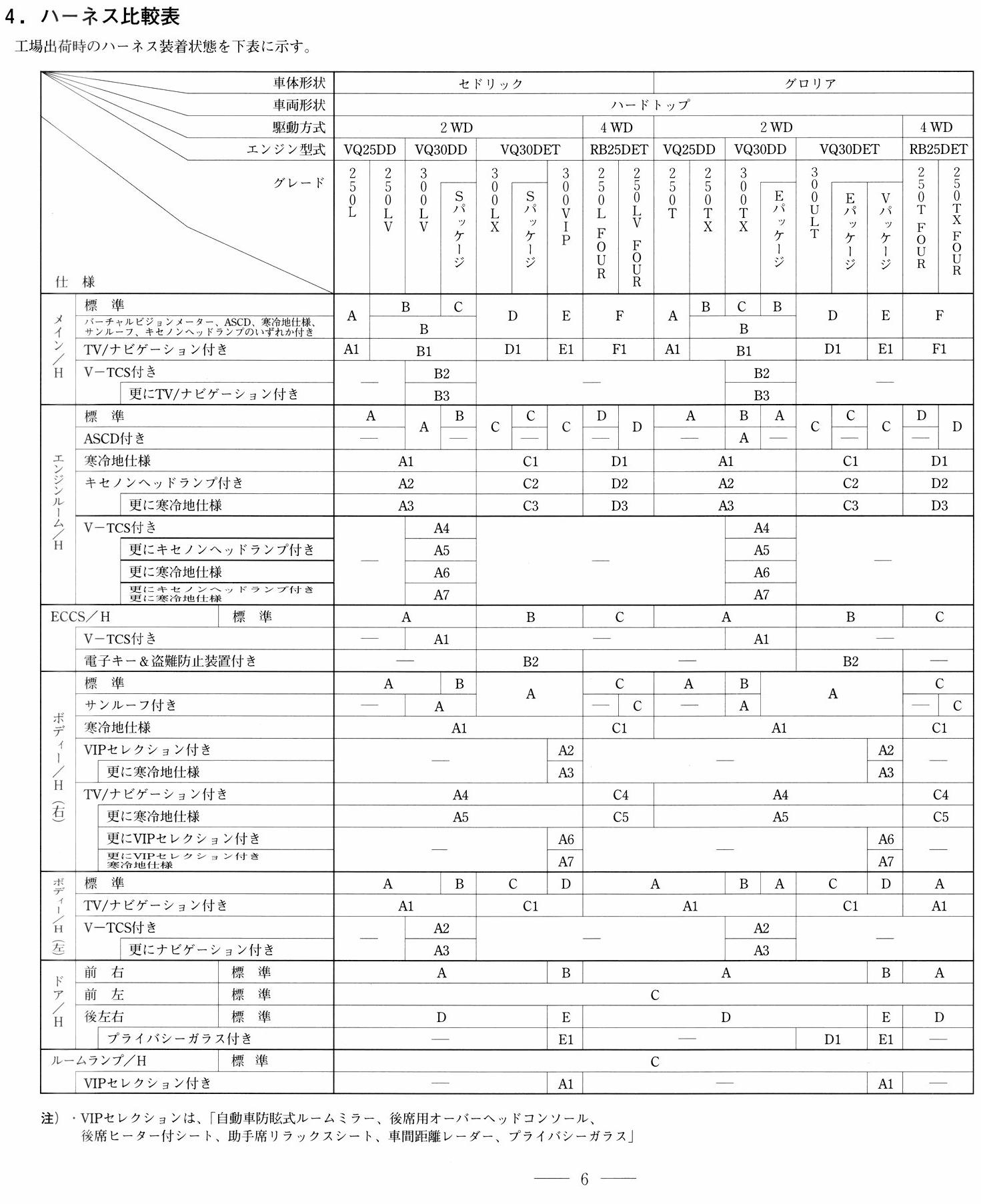

Есть чьи-то сканы в ну о-о-о-чень большом разрешении, в этом архиве с понятным паролем :) https://drive.google.com/file/d/0B9TnbK ... sp=sharing
Но придётся попотеть с приведением в соответствие размеров изображений.
И с переводчиком изображений. Такой страницы,
Например,
Например,
ハーネス比較表工場出荷時のハーネス装着状態を下表に示す。車体形状車両形状駆動方式エンジン型式|グレード
Таблица сравнения (вариантов) жгутов. В приведенной ниже таблице показано состояние установки жгута проводов на заводе.

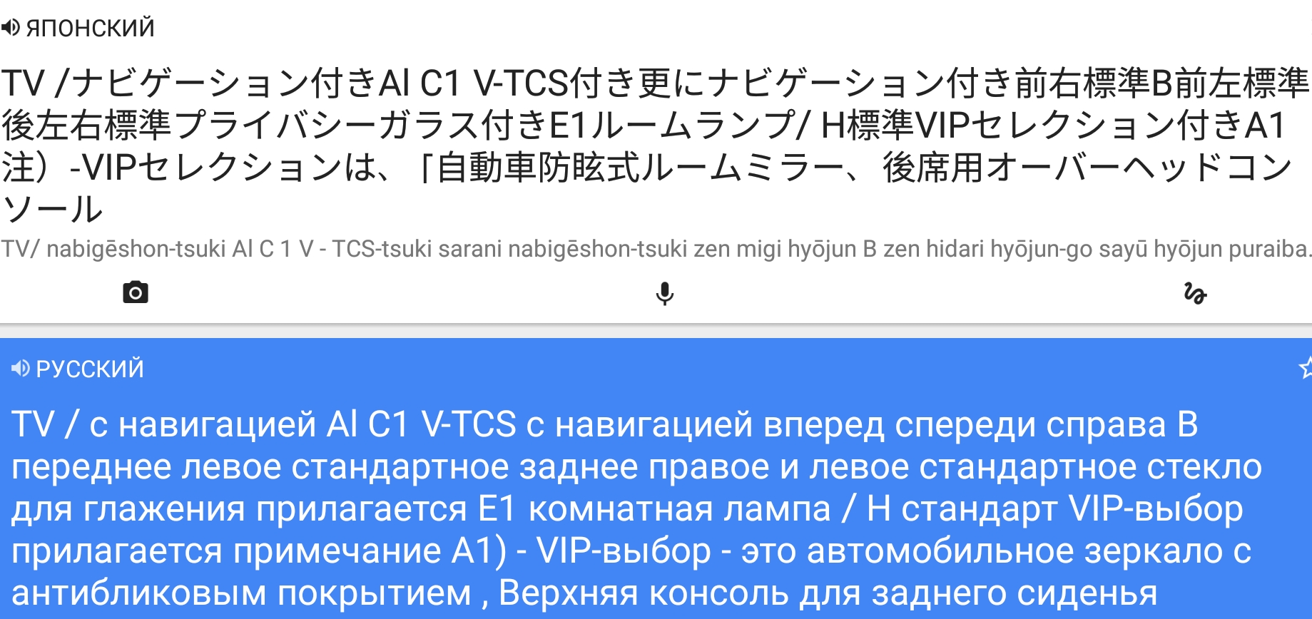

Скрин гугловского перевода текста "фотографии" описания схем Cedric'a
Было бы странным, если бы дока этого старенького RHD автомобиля внутреннего японского рынка была бы на русском.

Разве нет? Например, можно возложить на клиента трудоёмкие первичную обработку скринов и "черновой" их перевод. Процедуры несложные и не требуют специальных знаний ;)
Типа такого
2-7リレー... , 2-8配線ぎ装図... 2-9インデックス... 2-10回路図... 2-11配驟図... 2-12 SMJ(スパーマルチジャンクション)2-13略記号 соответственно,
2-7 реле... , 2-8 Электрические схемы ... , 2-9 Указатель ... , 2-10 Схема... , 2-11 Схема распределения ... , 2-12 SMJ (Super Multi Junction), 2-13 Сокращения ...
