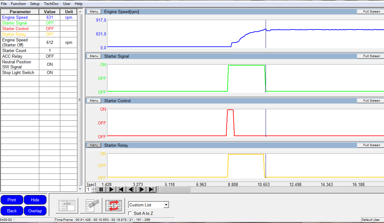

Доброго времени.Toyota LC200 2008г при запуске перекручивает стартер(1-2сек) когда теплый двигатель(30-45 град),когда горячий запуск нормальный.На холодную зимой запуск тоже нормальный(со слов владельца).Пробег 265000 км, 80000 км назад делали мотор, началось тыщ 20 назад,если долго стартер молотит владелец отключает селектором,но при мне больше двух секунд не крутил.Проверил разъемы(селектора,боковых панелях пассажира и водителя,эбу двиг) на наличее коррозии-не обнаружил(всё чисто),прозвонил цепи системы запуска,проверил аккумы,посмотрел баланс по цилиндрам всё в допуске.Вот только не нравится момент- при запуске если держать кнопку старт,то после запуска стартер будет молотить пока не отпустишь кнопку или педаль стоп.В тех доке про это не нашел.Так ведь не должно быть?? Подскажите, что не доглядел?https://www.youtube.com/watch?v=NULkOUWGddA

Запись запуска, на 2 и 4 запуске кнопку удерживал.Баланс по цилиндрам https://www.youtube.com/watch?v=lXLVU1XTnzk

Да такая схема. Судя по графику, то скачком

Я имел ввиду не статус того или иного реле/параметра, а фактическое напряжение на управляющем контакте стартера.
Update. И хорошо бы понаблюдать и за напряжением на самом якоре стартера.

Машина пока уехала,подцеплюсь осцилографом запишу сигнал,а что это даст в разгадке ребуса?если плавно,то где-то влага или зелень( но не факт,могут и компоненты блоков выйти из строя),а если скачком,то идёт управление(алгоритм)надо логику выключения анализировать,в обоих случаях исход не ясен и локацию неисправности затруднительно быстро определить по крайней мере для меня,надеюсь на грамотные подсказки.
