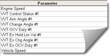

Добрый день.Обратился владелец Corolla 1NR-FE 1.33 MPI Dual VVTi 2010 года выпуска с жалобой пропажи тяги.К нам он приехал с уже вырезанным катализатором,стоящей на второй лямбде механической и не работающей обманкой ))),с новыми свечами и катушками.По его рассказу я выяснил что соленоиды VVTi снимались и мылись.Подключившись к блоку управления двигателя и проехавшись по округе было выяснено что причина жалобы клиента была в том,что при ускорении не работали фазовращатели.При этом-температура двигателя была 90 градусов,на хх ДМРВ показывает 1.5 гр.сек,датчик скорости блок видит,по дросселю неисправностей нет.При этом всем,на хх ваносы тест проходят и авто глохнет как положено.неисправностей кроме как по не достаточной ефективности катализатора нет.Проверил фазы путем снятия осциллограм с ДПКВ и двух ДПРВ-все ок.Эталон нашел на Инжекторсервис.Владимир Петрович что еще можно посмотреть дабы найти причину неисправности? Читал скандоком,есть TECHSTREAM свежий.Неисправность со слов клиента появилась 7 дней назад,до етого она была резвая.
Сообщения: 4049
Могу предложить совместное рассмотрение/анализ логов TS (.TSE files), которые содержали бы все данные (incl. Health Check Results, Live Date in different modes, Active Test* Results), имеющие отношение к проблеме.
Скрины фактических осциллограмм CKP vs. CMPs vs. OCV при ХХ, при ручном и программном тесте VVT-I и т.д.
Что такого делалось с этим авто накануне/перед началом проявления этой неисправности? Или "оно возникло само и на ровном месте" ?

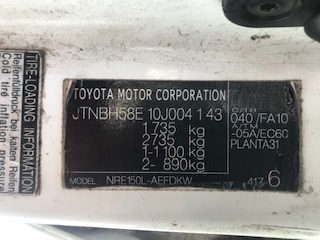

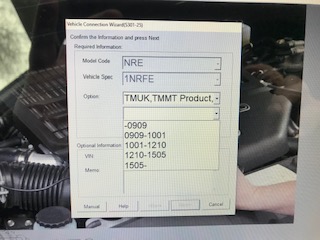

Добрый вечер.Доехал сегодня клиент к нам в сервис и выяснилась следующая проблема-не могу корректно почитать автомобиль,думаю выбираю не правильные параметры при подключении(пробовал по разному).В дате отсутствуют параметры по VVTi.Рынок выбрал Европа. TECHSTREAM пользуюсь редко и как правильно вбивать дату выпуска не разобрался.Владимир Петрович пните в нужном направлении где можно подучится как правильно расшифровывать таблички с информацией об авто.VIN code прилагаю,и что предлагает программа тоже.
Сообщения: 4049
galant писал(а):Добрый вечер.Доехал сегодня клиент к нам в сервис и выяснилась следующая проблема-не могу корректно почитать автомобиль,думаю выбираю не правильные параметры при подключении(пробовал по разному).В дате отсутствуют параметры по VVTi.Рынок выбрал Европа. TECHSTREAM пользуюсь редко и как правильно вбивать дату выпуска не разобрался.Владимир Петрович пните в нужном направлении где можно подучится как правильно расшифровывать таблички с информацией об авто.VIN code прилагаю,и что предлагает программа тоже.
Это недоразумение вызвано тем, что в меню Option для авто собранного в Японии, указано его якобы европейское происхождение (Великобритания, Турция).
Обратите внимание на это сообщение флейма о ВИН-кодах https://alflash.com.ua/phpBB2/viewtopic ... =486#p8317 с ссылкой на пример аналогичного казуса.
Уверен, что после ввода правильных данных авто*, the problem will be fix ;)
* Судя по ВИНу это Corolla a'10, г/н ХХ8627ХХ.

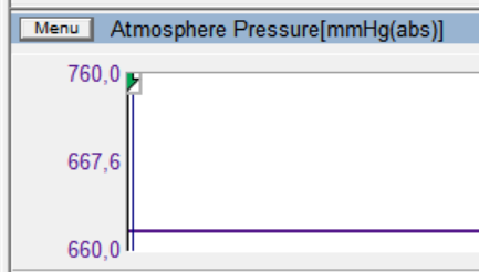

Добрый день,находимся все в Киеве,какой параметр говорит что авто находится высоко?

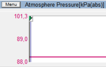

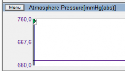

Сообщения: 4049
galant писал(а):Добрый день, находимся все в Киеве, какой параметр говорит что авто находится высоко?
Значение этого параметра в присланном логе

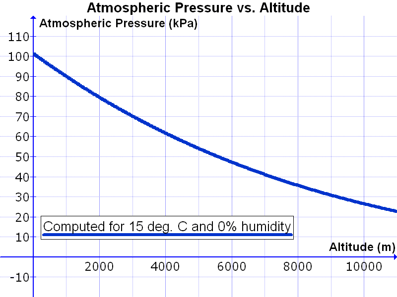

хотя в это время в Киеве атм.давление днем было примерно 745 мм.рт.ст., а город выше уровня моря на 179 м.
Зависимость атм.давления от высоты на уровнем моря

Да,Вы правы,показания не в норме для нашей местности...есть у меня такой рабочий датчик,попробую подкинуть,и проверю сколько вольт приходит к нему.В следующий раз запись нужно делать со всеми параметрами я так понял? Спасибо за подсказку!

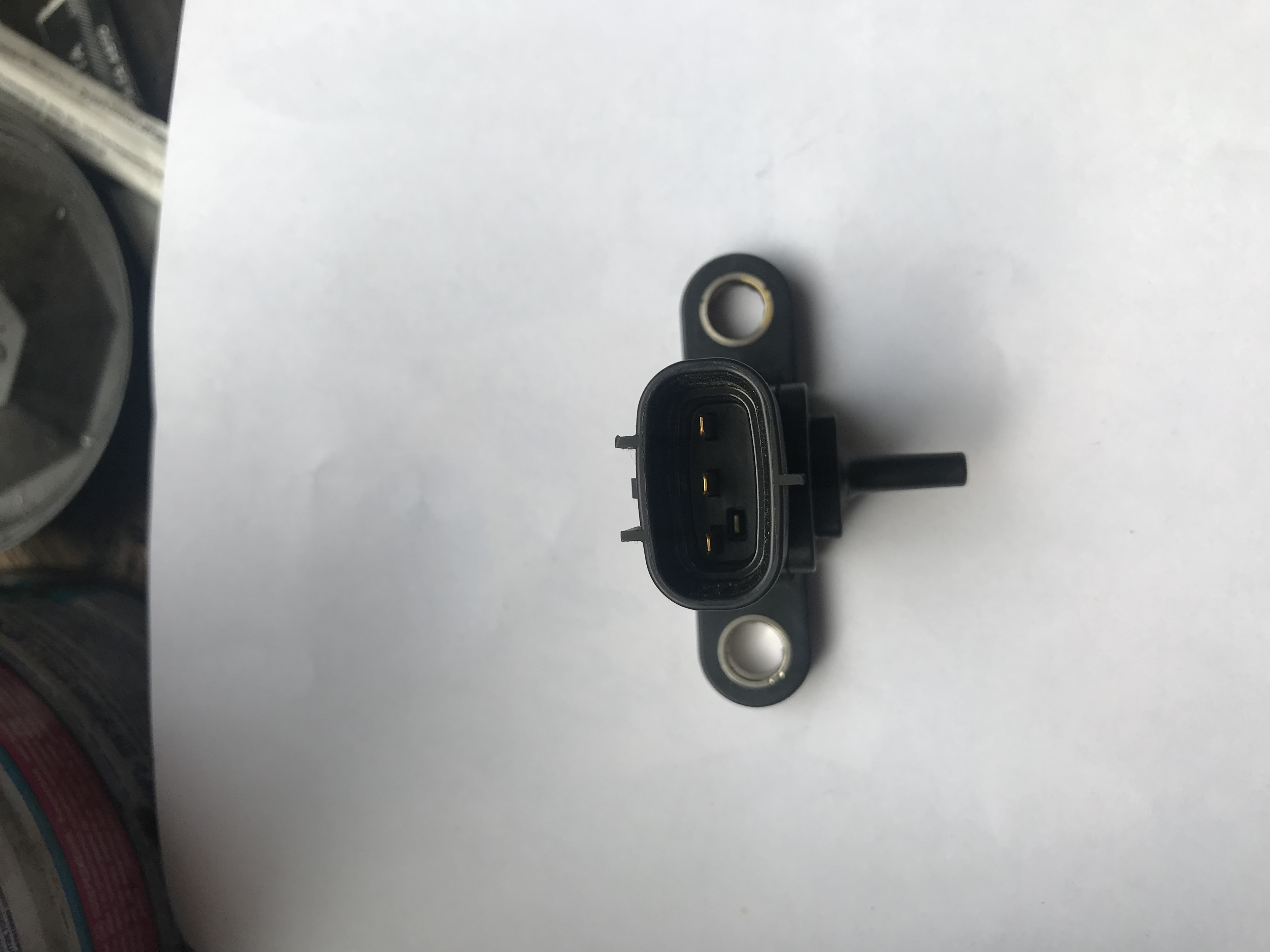

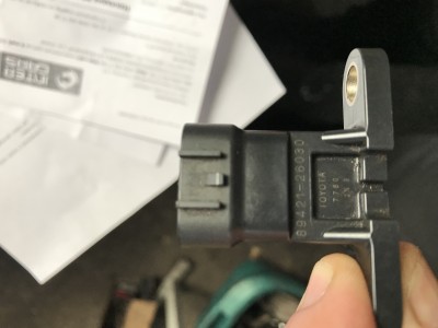

galant писал(а):Да,Вы правы,показания не в норме для нашей местности...есть у меня такой рабочий датчик,попробую подкинуть,и проверю сколько вольт приходит к нему.В следующий раз запись нужно делать со всеми параметрами я так понял? Спасибо за подсказку!
Покажете фото этого датчика этой машины? Он на плате БУ или в виде отдельного девайса?
galant
Сообщения: 49
Откуда: Киев
Сообщение galant »
Добрый день,видел такой датчик.
Сообщения: 4049
На нём указан его OEM Part no. (в обычном тойотовском формате ххххх-ххххх)?
galant
Сообщения: 49
Откуда: Киев
Сообщение galant »
Так точно,не помню с какого именно авто снимал.
