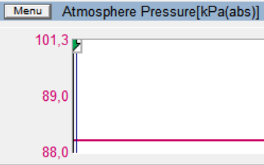

Добавлено: 24 янв 2022, 20:30
galant писал(а):Добрый день, находимся все в Киеве, какой параметр говорит что авто находится высоко?
Значение этого параметра в присланном логе
хотя в это время в Киеве атм.давление днем было примерно 745 мм.рт.ст., а город выше уровня моря на 179 м.
Зависимость атм.давления от высоты на уровнем моря
Добавлено: 24 янв 2022, 21:56
galant
Да,Вы правы,показания не в норме для нашей местности...есть у меня такой рабочий датчик,попробую подкинуть,и проверю сколько вольт приходит к нему.В следующий раз запись нужно делать со всеми параметрами я так понял? Спасибо за подсказку!
