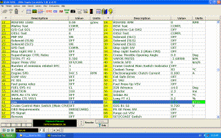

Можно ли по этому* Screen Shot'y определить код какой неисправности в памяти ECM этого Matrix'a?
(* http://alflash.com.ua/ease/idlePlayBack.gif )
Прим. Машина пока у меня, поэтому могу дополнить значениями других (нужных) PIDs.

На мой взгляд обороты слегка повышены от 650-750 (норма), МАF- 2,7 (норма 2,3 на ХХ). Поэтому просьба выложить данные по TPS.

Смесь бедноватая по-моему по 2 банку.
Скажите хоть верной дорогой иду? :D

Олег Н-ск писал(а):На мой взгляд обороты слегка повышены от 650-750 (норма), МАF- 2,7 (норма 2,3 на ХХ). Поэтому просьба выложить данные по TPS.
Эти данные м.б. есть в http://alflash.com.ua/ease/idle.gif

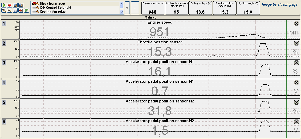

1ZZ-FE (Cont.)
Что бы это значило?
Такое "поведение" этого двигателя* в ответ на нажатие педали газа** (полное игнорирование измений датчиков положения педали газа***):
Изображение ( http://alflash.com.ua/sd/cor/not.gif )
Примеч.
* Toyota Corolla XLi (ZZE142L-) 2007MY
** На момент этой ситуации индикатор CE не горит и после нее в памяти нет кодов нисправности
*** После нажатия на более чем треть (примерно) двигатель "расчехляется" и скорость его вращения начинает увеличиваться

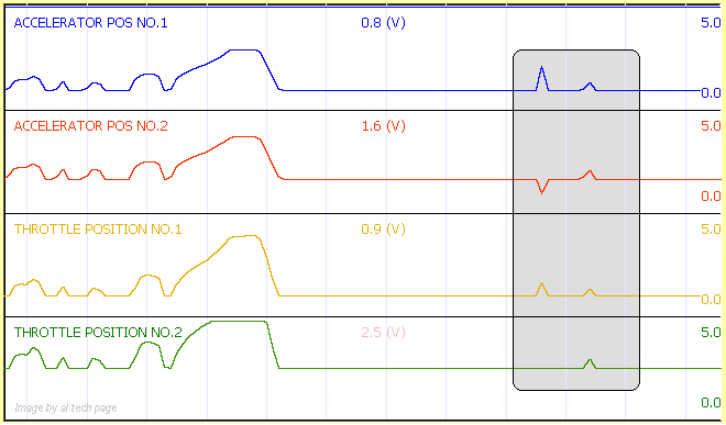

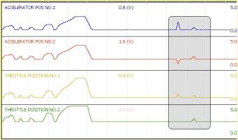

Изображение ( http://alflash.com.ua/sd/cor/9231421_.gif , участок на сером фоне в ситуации, когда никто не "трогает" датчик положения педали газа). Хотя, если наличие этих "выбросов" факт жизни, то это может объяснить причину иногда появляющегося кода DTC P0121 ...
Пора пополнить список, примененного на этом авто "оборудования", чем-то осциллографическим :wink:
