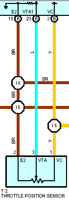

... на старых моделях использовались датчики положения дроссельной заслонки с контактом, который "замыкался-размыкался" в зависимости от его положения ("регулировки") и от положения самой заслонки:
Изображение ( http://alflash.com.ua/Temp/ContrAct.gif ), ... с появлением 3-контатктных: Изображение ( http://alflash.com.ua/Temp/tpsgs300a98.gif )
... затем и 4-контактных (со сдвоенным потенциометром):
Изображение , Изображение
( http://alflash.com.ua/ETCS/ETCSi7.gif , http://alflash.com.ua/Temp/apps98.gif ),
... а затем и электромагнитных:
Изображение ( http://alflash.com.ua/Temp/appsnew.gif )
