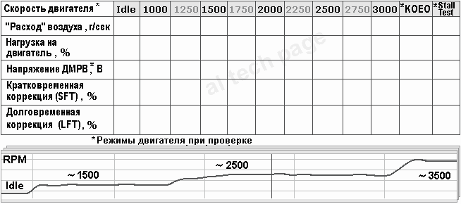

Тогда тем более не помешает проверить значения параметров топливной корреции и т.п. (при ХХ и "под нагрузкой", например. такая табличка: http://www.alflash.com.ua/NZ/98-4.gif ).
