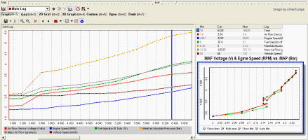

Наскольо я понимаю
vasaby писал(а):Какого года машина и какое напряжение выдаёт расходомер воздуха на остановленном моторе при включённом зажигании ?
задавался вопрос о численном значении напряжения в указанных словиях, а не о наличии/отсутствии факта "совпадения с таблицей"... Эта таблица (с которой сравнивалось) составлена непосредственно для указанного типа турбины?
...турбина просто передувает...
Означает ли это. что при избыточно большом давлении турбины MAF "заходит" в насыщение? И после какого-то давления перестает реагировать на дальнейшее увеличение количества воздуха, поступающего в цилиндры?
Графики топливных коррекций, напряжения MAF и поведение O2 при оборотах в диапазоне 3000 ... 4000 об/мин?
Примерно как в
Изображение ( http://alflash.com.ua/O2/1wot.gif )
