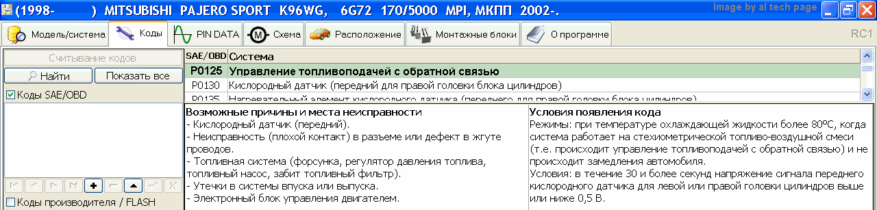

Кстати, несмотря на немного спорную лексику, в motordata.ru/ аналогичная инфa
Изображение, Изображение
( http://alflash.com.ua/md/p0125.gif , http://alflash.com.ua/md/wir.gif )
