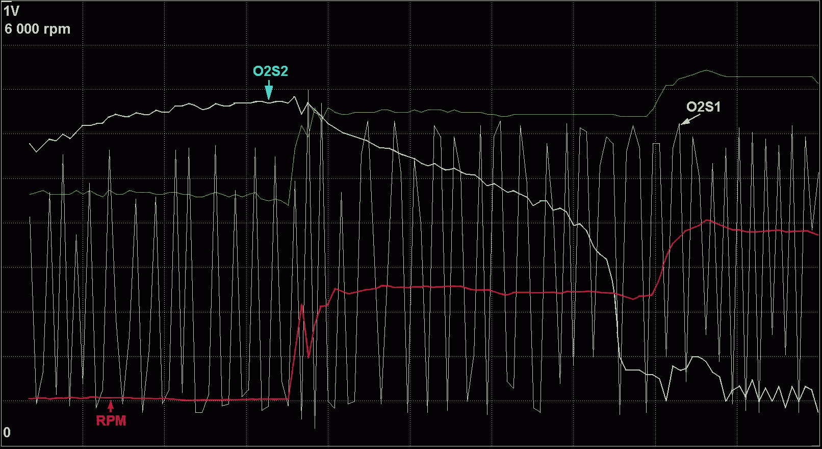

Теперь проблема. Имеется Королла 1,6 2002 г.в. хетчбэк англичанка пробег 120 000 км. Горит Check p0420. Я ездил на диагностику - сказали менять катализатор или ставить обманки разного рода, но машина не "тупит", расход по городу по компьютеру до 10 л, катализатор не перегревается. Я самостоятельно снял графики, но разобраться в них затруднительно, может поможете?
Графики и таблицы с данными здесь http://www.sharemania.ru/0204357, снимал при ХХ, 2000 об. и 3000 об.
Сообщения: 4025
Попробую.
Пока не вижу особого криминала в
Изображение ( http://alflash.com.ua/O2/LOG-33-12-xx-20-21.gif )
В этих графиках :
Изображение и Изображение
( http://alflash.com.ua/O2/LOG-33-06-07-20-21.gif , http://alflash.com.ua/O2/clip.gif )
можно заметить несколько повышенную "зубчатость" напряжения O2S2, особенно при повышенной скорости вращения двигателя ...
Насколько это критично - пока не знаю.
Код P0420* "говорит" о так сказать "химической" способности катализатора снижать токсичность выхлопных газов.
Снижение же его пропускной способности обычно не есть причина этого кода, хотя м.б. причиной "вялости", "повышенного расхода", ограничения скорости вращения двигателя и т.п. проблем.
