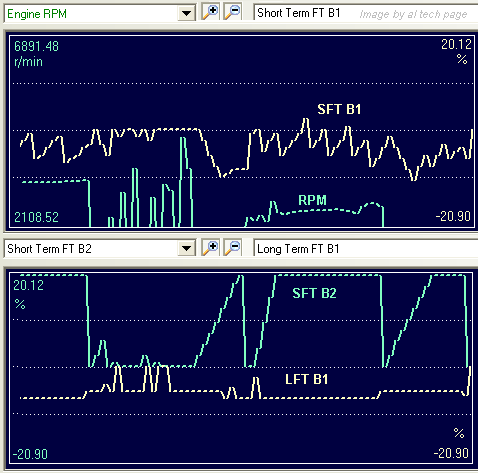

alflash писал(а):НЕ синхронны ли гуляния оборотов ступенчатым скачкам топливных коррекций (просмотр в граф. режиме: RPM vs. SFTB1; RPM vs. SFTB2)?
если наблюдается синхронность, проблема может быть в кислороднике?
Сообщения: 4201
Да, бывают ситуации, когда БУ не получая достоверные данные о составе смеси (например из-за неисправности датчика, который "показывает" якобы обеднение), пытается увеличивать подачу топлива*. И на это избыточное обогащение двигатель отвечает снижением оборотов. Поскольку в итоге оказалось, что тема кодов неисправности P0135 и P0155 оказалась так и не раскрыта, то остывание чувствительного элемента (при ХХ) было одной из возможных причин "гуляния оборотов".
* Например, "поведение" SFTB2 при обрыве нагревателя кислородного датчика: http://www.alflash.com.ua/D4/3may1.gif

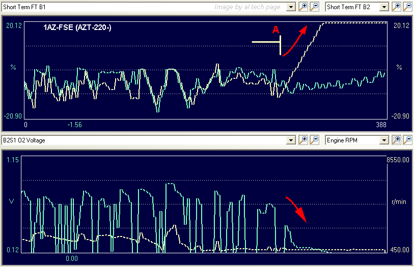

Сообщения: 4201
Имелся ввиду "порог" по уровню топливной коррекции (чаще всего ±20%)
"Повлиять" на O2S подразумевало измененить состав смеси. Например, обогатить смесь, если O2S (неисправный) сообщает о её (якобы) обеднении.
В этом скрине ( http://alflash.com.ua/D4/19_0.gif ) хорошо заметно, что как только напряжение O2 B2S1 относительно быстро "уходит" в нуль (из-за "пропадания" напряжения на подогревателе), БУ (вводимый в заблуждение о якобы обеднении) реагирует на это ощутимым увеличением значения Short Term FT B1, т.е. увеличением подачи топлива.
