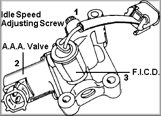

Nissan Serena SR20, Idle Adjustment
Максим писал(а):Пробовал адаптировать без сканера (снимал разъем коричневый), обороты падают до 1050, при повторном включении двигателя устанавливаются опять в районе 1600...
Стоит попробовать отрегулировать винтом ХХ (1). И потом обратить внимание на "степень открытости клапана ХХ" до и после этого.

ах, да, спасибо! :)
что-то не подумал что там может быть винт)
