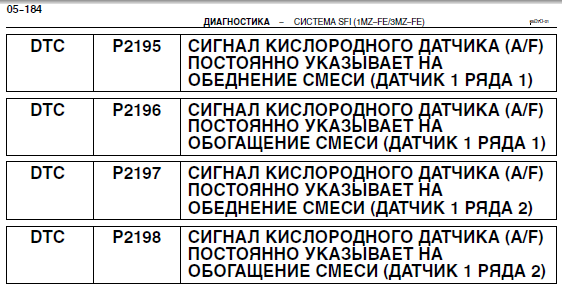

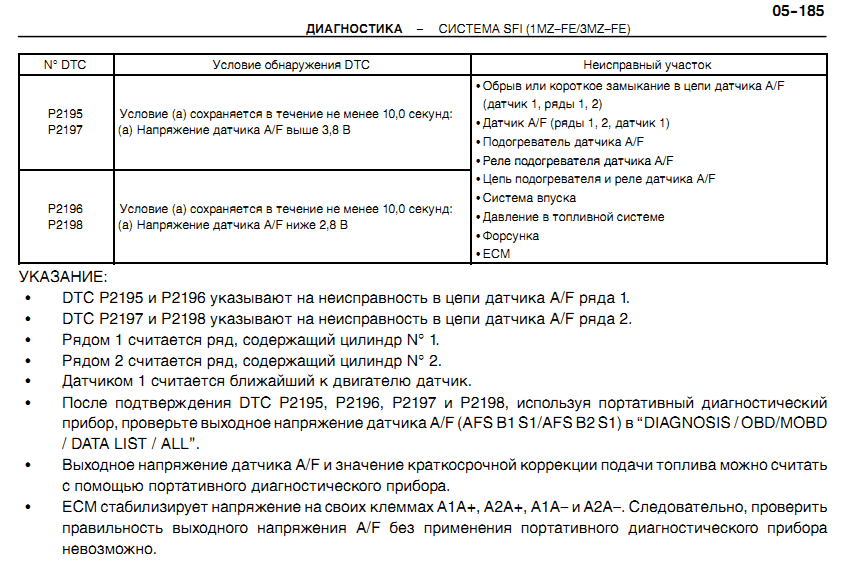

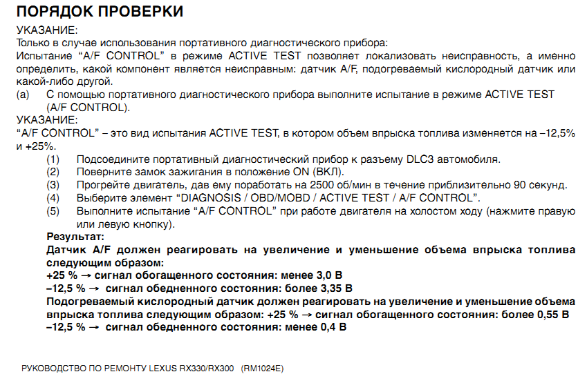

Правильно ли я понял что коды DTCs P1130/P1150 (A/F Sensor Circuit Range/Performance Malfunction Bank 1/2 Sensor 1) заменены на DTC P2195, P2196, P2197 и P2198?alflash писал(а):Примечания. Это "старые" коды, которые был заменены другими (Extended Сodes) - определяюшие неисправность более содержательно.
Потому что я не там искал описание актив теста, ища в мануале старые коды и никак не мог их найти ... (((
А по Новым кодам это описание нашёл. ))
- 15.10 -.png (98.63 КБ) 80267 просмотров
- 15.10.png (107.45 КБ) 80267 просмотров

Да, есть и такие описания.
Примечания.
1. Они не "про этот" г.в. (на сабже не могут быть считаны пречисленные в них, "новые" коды).
2. В них описывается проверка тестом* "A/F Control", а не "Injector Volume".
3. Согласно их "данным" при проверке этим тестом, должно быть
"+25%->сигнал обогащенного состояния: менее 3.0 вольт
-12.5%->сигнал обедненного состояния: более 3.35 вольт"
Но, если сравнивать эти "пороги" с указанными в первом посте, то A/F B2S1 вполне справляется с ними.
Другими словами, не факт, что критерии проверки "поведения" AFRS при с "активном тестировании" являются и критериями упомянутых кодов.
"Старые" коды P1130 и P1150 былы заменены на P1131/P1132 и P1151/P1152.
Остальные коды неисправности, связанные с AFRS* либо не имеют предшественников, либо у них были другие "прародители".
** http://alflash.com.ua/Learn/toyota_dtc/

Никак не могу найти ни в AllData, ни в Mitchel, ни в мануалах коды P1131/P1132 и P1151/P1152, в интернете полно описаний, а в WSM до 2002 года ещё есть коды на 11.. но этих нет, а с 2003 года остался только один код Р1126, а далее уже идут на Р13.. и далее.
Расшифровка кодов которые я смотрел в принципе очень похожа на Р1130/Р1150
- 15.10.png (49.69 КБ) 80258 просмотров

DTC P1150 = A/F Sensor Circuit Range/Performance Malfunction (Bank 2 Sensor 1)semirek писал(а):...Никак не могу найти ни в AllData, ни в Mitchel, ни в мануалах коды P1131/P1132 и P1151/P1152, в интернете полно описаний, а в WSM до 2002 года ещё есть коды на 11.. но этих нет, а с 2003 года остался только один код Р1126, а далее уже идут на Р13.. и далее.
DTC P1151 = A/ F Sensor Circuit low (Bank 2 Sensor 1)
DTC P2195 = Oxygen (A/F) Sensor Signal Stuck Lean (Bank 1 Sensor 1)
Да, во многом, близнецы! Но в модели2001 года блок управления 1MZ-FE не анализирует некоторые параметры A/F Sensor (при определении DTC P1130/P1150). А для некоторых - другой "порог"...
"Коней на переправе не меняют". Те коды не могу появиться в мануалах "задним чмислом". И в том числе и потому, что в реальных авто будут считываться "исходные", а не те, откоррективные (согласно требованиям SAE).

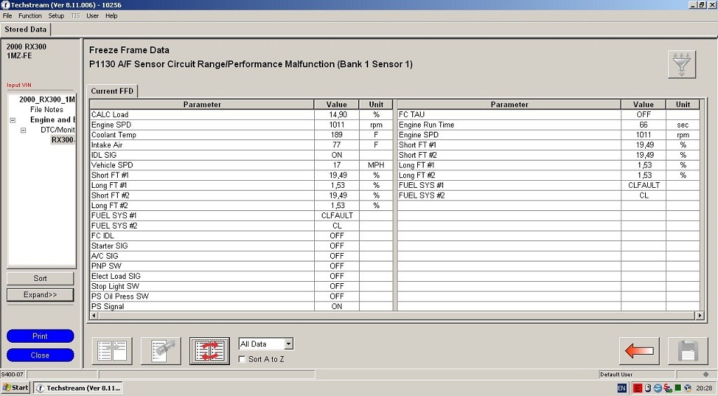

1999 RX300 P0171 P1130 P1150
Надеюсь, что не рискую глазом...
После замены актуаторов VVT-i (классика этих моторов) практически сразу загорелся CE.
Вижу три DTC, причём виновник торжества - P1130. После стирания кодов неисправностей вновь почти сразу высвечивается P0171.
Параметры SF и LF впечатляют

Я правильно понимаю, что неплохо бы посмотреть на результаты AFS теста в Techstream (тот, что беднит/богатит)?
Могли их чем-нибудь "отравить"?

Сегодня он ждал, пока я освобожусь, примерно минут двадцать - машина прогревалась "на глазах".
Собственно, AF-тест при переключении с -12.5% на +25% и обратно не приводил к сколь нибудь явным изменениям показаний AFB1, AFB2 оказался чуть живее - немного реагировал.
Получается, что недогретые AFS'ы показывали околовменяемые значения, затем их параметры "замерзали" на эквиваленте напряжения 3.27В - 3.28В, что для ЭБУ соответствует чуть обеднённой смеси. ЭБУ добросовестно начинал задирать топливные коррекции (при этом не принимая ситуацию за критическую неисправность AFS (у него даже тесты внутренние по обоим AFS пройдены!)), пока они (коррекции) не упирались в LFT +50% / SFT +20%, после чего блок диагностировал P0171 (она, как мы помним, у RXI не разделена по банкам). Примерно таким же образом полуумерший downstream OX1, во-первых, своей периодически вменяемой работой "на холодную" не давал записать ошибку по себе или катализатору, с другой стороны, "прогревшись", тоже не давал увидеть переобогащённую смесь при диагностике авто.
Для полноты картины, я подключился к своему RX на пару лет моложе.
Вот файл (.TSE) для искомого авто - [url]http://yadi.sk/d/xjY-iizIBs9ng[/url]
А вот - для моего авто - [url]http://yadi.sk/d/WQm5FDJeBs9u9[/url]
К моей великой радости в AF-тесте оба мои AFS исправно реагировали на переключения подачи топлива диапазоном от 2.8В до 3.6В

Примерно таким же образом полуумерший downstream OX1, во-первых, своей периодически вменяемой работой "на холодную" не давал записать ошибку по себе или катализатору, с другой стороны, "прогревшись", тоже не давал увидеть переобогащённую смесь при диагностике авто....
Одна из них заключается в том, что в FFD кода неисправности DTC P1130 (A/F Sensor Circuit Range/Performance Malfunction) указывается, что наличие этой неисправности подтверждено при температуре двигателя 189°F (87°C).
Код (ы) "пропадающего после стоянки CE" должны были сохранятся (в графе History)...

По-видимому, для записи этого кода требуется выполнение большего ряда условий - сомневаюсь, что с момента удаления P1130 из памяти за больше чем два дня поездок температура мотора не достигала 89 градусов. Повторюсь, вчера авто приехало без кодов по производительности AFS. Другое дело, что после замены актуаторов у автомобиля была трасса в выходные (загородный дом), а после удаления P1130 из памяти - только центр города (дом - работа).alflash писал(а):Одна из них заключается в том, что в FFD кода неисправности DTC P1130 (A/F Sensor Circuit Range/Performance Malfunction) указывается, что наличие этой неисправности подтверждено при температуре двигателя 189°F (87°C).
Да, наличествовал P0171 в одиночестве, по-причине отсутствия трассового пробега после предыдущей очистки памяти.alflash писал(а):Код (ы) "пропадающего после стоянки CE" должны были сохранятся (в графе History)...
Я не очень правильно выразился - мотор с почти номинальной температурой, AFS'ам для наступления "усталости" требовалось 15-20 минут.alflash писал(а):Обычно, пока двигатель и AFRS "холодные", БУ не обращает внимание на их "поведение" (для/при оценке состава топливно-воздушной смеси).
P1354 VVT System Malfunction (Bank 2)alflash писал(а):Какой код неисправности считывался относительно системы VVT-i?
Значительное время на прогретом моторе значения с этого датчика не поднимаются выше 0.4В + отсутствие "полок" 0.75В-0.8В при обогащении смеси вкупе с несвежими катализаторами на авто 1999 года хоть и не с фатально большим пробегом.alflash писал(а):Признаки такой оценки HO2S (Bank 1 Sensor 2): "полуумерший downstream OX1"?
Ввиду дороговизны AFS в любой ипостаси и необходимости поставить дом под крышу в зиму, хозяин принял решение, пока что, поменять самый усталый AFSB1, затем через некоторое время - AFSB2 и ждать помирания датчиков детонации (обычно они следующие на очереди после актуаторов VVT-ialflash писал(а):Каков ваш окончательный диагноз и что рекомендуете для устранения неисправности?
