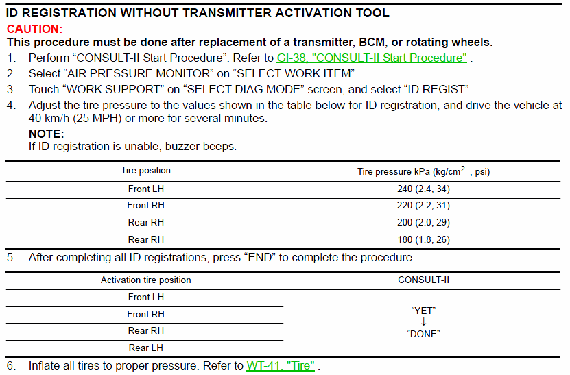

+ для прописывания нужен как минимум Consult или например, Bartec* или же "танцы с бубном"
или
или в известной Вам страничке библиотеки Курсов обучения - "Прописывание датчиков давления шин Ниссан"

Не факт! С чего бы это "потерять прописку" родным датчикам? Да и комп заметил бы это (соответствующими кодами)...qyrec писал(а):]Судя по всему нужно подружить датчики с авто
или

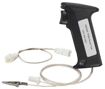

- Nissan TPMS Reset Tool
- otc.jpg (11.97 КБ) 31714 просмотров

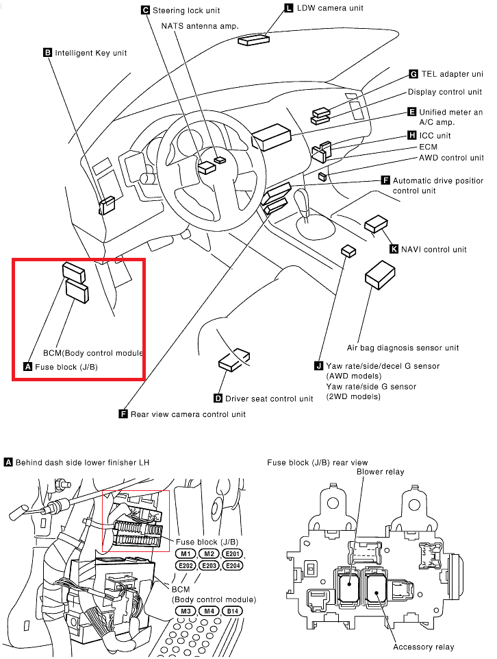

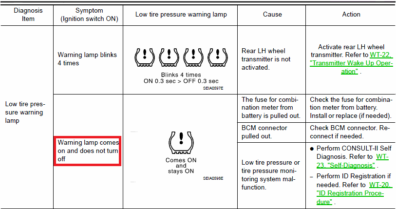

Re: Infiniti FX35 2007 г.

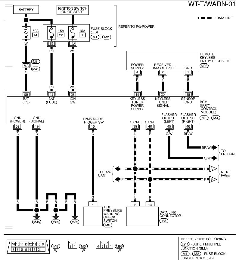

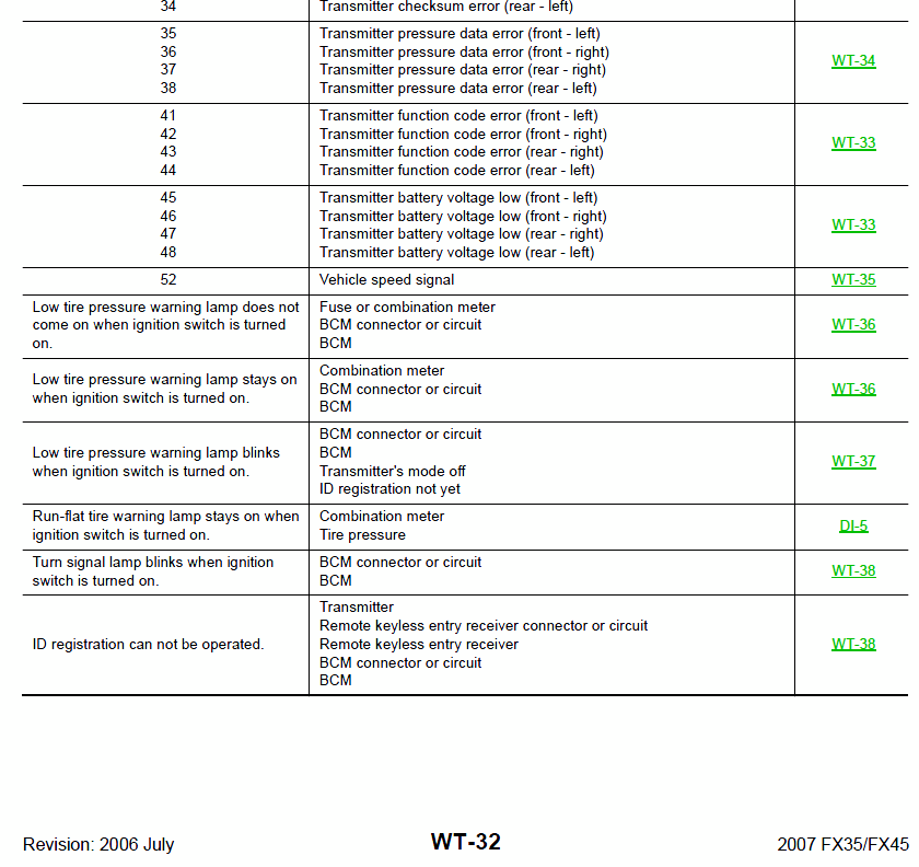

http://alflash.com.ua/nissan/1.gifСудя по всему нужно подружить датчики с авто
Хотя при постоянно включенной лампе других симптомов кроме BCM и Combination meter и их цепей не указано.

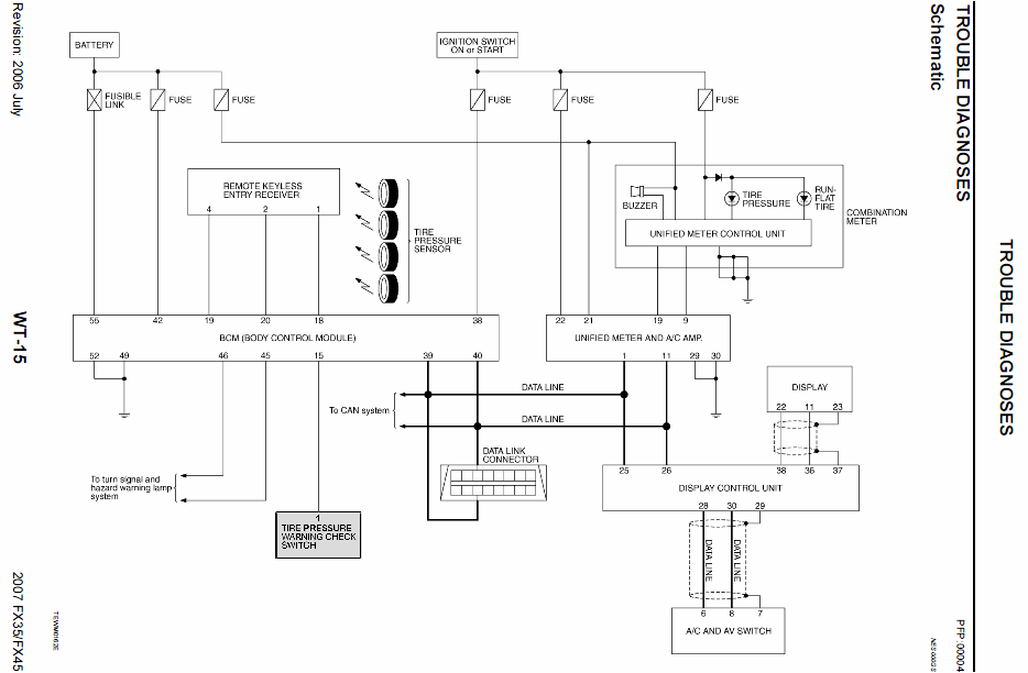

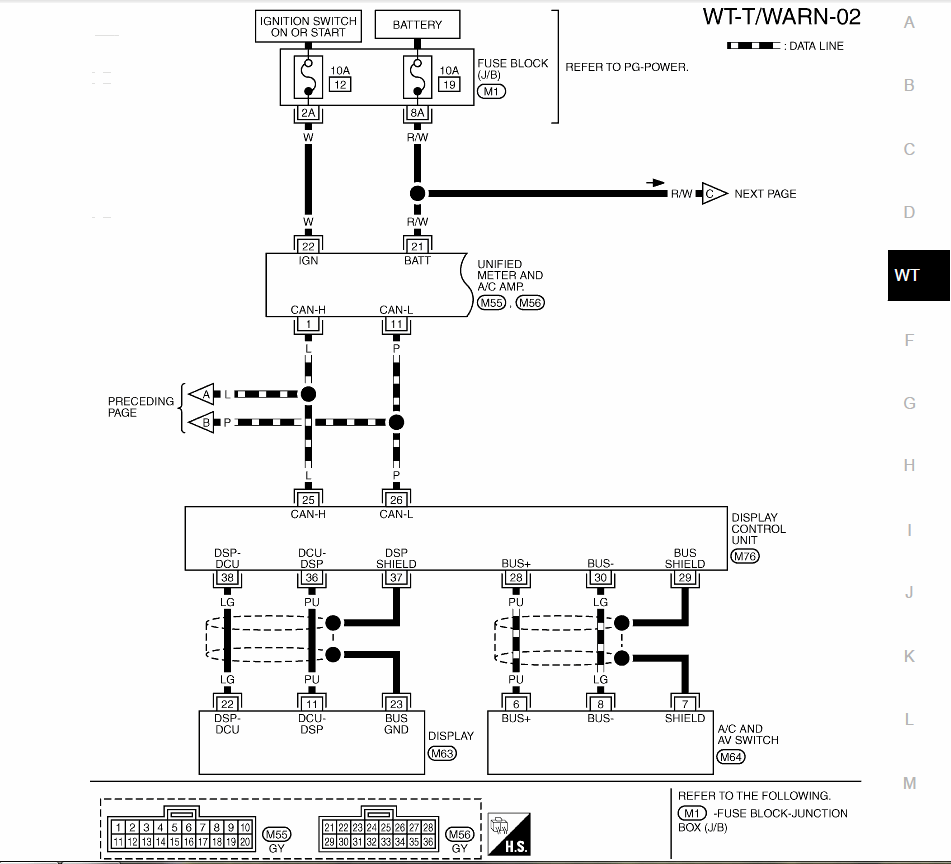

http://alflash.com.ua/nissan/2.gif
Схема
http://alflash.com.ua/nissan/3.gif

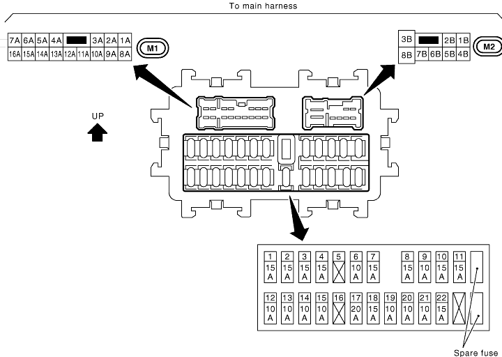

На предмет предохранителей "Unified Meter and A/C AMP" и "Combination Meter"
