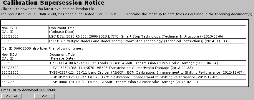

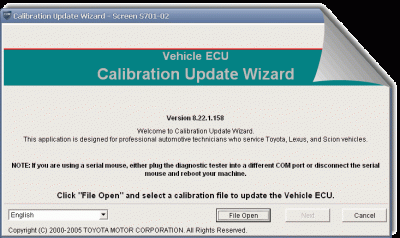

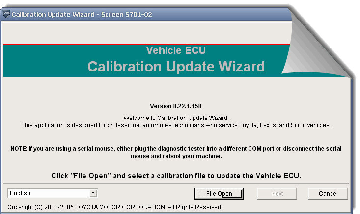

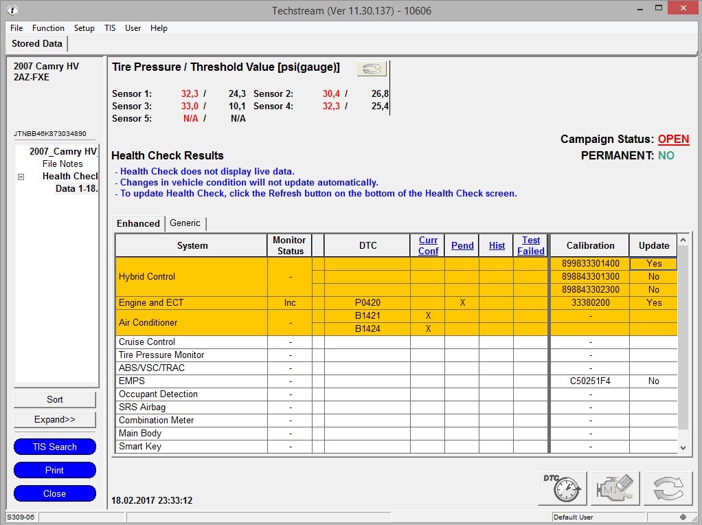

Calibration Update Wizard

NEW CALIBRATION ID: 34282200 (2WD); 34283200 (4WD).

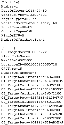

Для этих моделей есть и такая "прошивка"
302G8500_20160114081259985_T-0030-13.rar

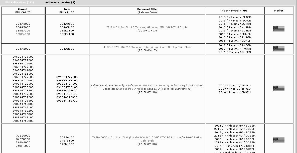

* Перечень NEW CALIBRATION ID слишком большой, поэтому актуальный номер - по запросу.

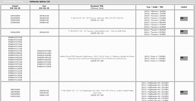

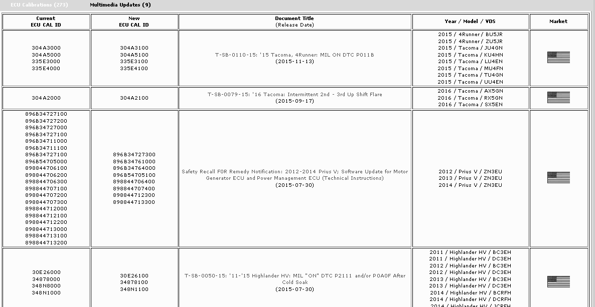

calID
calID

воспользовался TechStream-ом – лишился покоя
обнаружил, что за 10 лет тойота выпустила несколько файлов калибровки для моей Camry hybrid 07
пожалуйста, подскажите где их можно скачать или купить (33380200, 899833301400)
сделал фатальную ошибку :) заплатил за аккаунт на eautorepair|точка|net
самое интересное что там есть это сервисные бюллетени

Для нахождения нужного файла .cuw практически обязательно надо знать VIN-code, крайне желательно скрин Health Check (номер нынешней установленной версии ПО) и желательно номер TSB.
Например, в Европе нынче такое правило viewtopic.php?f=18&t=771#p9293

Re: Toyota calibration files
Сообщение AndrewI »
[img]TS.jpg[/img]
1.
admin писал(а):Для нахождения нужного файла .cuw практически обязательно надо знать VIN-code, крайне желательно скрин Health Check (номер нынешней установленной версии ПО) и желательно номер TSB.
2. Не помешает, а скорее будет полезен и лог (.TSE).
3. Судя по скрину, например, ПО с ID 33380200 нуждается в замене, как минимум, на ID 33380400 (*T-0037-1233380400.cuw), a 899833301400 - на 899833301500 ...
4. А что, какие коды беспокоят или так, для острастки?
5. И там у Вас с намечается с катализатором (Pending DTC P0420)?
6. Сделали бы и показали лог active test "A/F Control" и численные результаты выполнения мониторов (естественно после соответствующего тесст-драйва.
*Для справки.
Calibration ID 33380400 писал(а):DateOfIssue=2011-12-20
VehicleType=AHV40
EngineType=2AZ-FXE
VehicleName=CAMRY HV_07-08MY
ModelYear=7
ContactType=CAN
KindOfECU=THS
NumberOfCalibration=1
[CPU01]
CPUImageName=333804.xx
NewCID=33380400

Сообщение AndrewI »
Да, действительно P0420 бывает проскакивает.
До моего вмешательства в машину к второму лямбда зонду была подключена маленькая платка с чипом(наверное операционник) она же эмулятор.(который порядочно окислился и начал сбоить)
Сам катализатор присутствовал.
Так как я не любитель колхозных апгрейдов и не хотелось гадить в атмосферу - эмулятор отбросил, подключил по оригинальной схеме.
Сам катализатор почистил раствором лимонной кислоты (визуально был на половину забит, 200 тыс. проб.) надеюсь эта кислота с платинной )) не взаимодействует.
После проделанного неисправность с полгода больше не беспокоила пока я не начал заправляться на KLO спиртовым 95м (скоро перейду на ГБО) – один, два раза на полный бак бензина выскакивает неисправность.
Ещё бывает выскакивает пару неисправностей по батарее когда их провоцируешь (стараешься долго ехать на электромоторе) кажись P0a80. Это отдельная история.
Больше неисправностей нет.
Относительно калибровок.
Да, я просто хочу поставить актуальные на сегодняшний день калибровки. Так как авто уже относительно старое, думаю тойота выпустила за эти годы какие то поправки. Считаю, что для гибридных авто они будут нелишними.
Машина вроде бы едет нормально есть небольшая приторможенность… не с чем сравнить.
TS мне выдал ссылки для дилера, естественно доступа у меня нет
one.tis.toyota.com/t3Portal/scantool/?|=calSearch-EN&cal=33380200
one.tis.toyota.com/t3Portal/scantool/?|=calSearch-EN&cal=899833301400
Re: TSBs (NA)
alflash писал(а):T-SB-0237-12 от December 7, 2012 "ECM Calibration: Enhancement to Shifting Performance".
Для устранения проблемы "Some 2008 – 2011 model year Land Cruiser vehicles may exhibit a harsh shift on acceleration below 20 mph during the 2-1 downshift." необходимо Reprogram ECM Engine с NEW CALIBRATION ID: 360C2500 (2008–2009MY); 360D8200 (2010–2011MY).
L-SB-0127-12 от December (2010–2011MY) 7, 2012 описывает аналогичную проблему 2008–2011 LX570. NEW CALIBRATION ID: 360C2500 (2008–2009MY); 360D8200 (2010–2011MY)...
Доброго дня!
Имеем вполне достойный Lexus LX570, 2008 года, регион USA, с очень скромным пробегом в 88.000км. VIN - JTJHY00W48400****.
Владелец авто выразил желание проверить авто так сказать для успокоения. При проверке здоровья Health Check я вспомнил про вышеуказанные бюллетени. Учитывая отличное состояние автомобиля в целом и подтвержденный пробег мы решили провести профилактику возможных заболевании указанных не только в бюллетенях "T-SB-0237-12 от December 7, 2012" и "L-SB-0127-12 от December (2010–2011MY) 7, 2012", но и в бюллетенях:
а) L-SB-0008-13 February 20, 2013
б) L-TCI-3261 January 14, 2013
в) L-TCI-3262 February 22, 2013
Согласно этим TSB наша текущая калибровка 360C2100 заменяется 360C2500. Благодаря этой калибровке "производитель лечит проблемы связанные с работой АКПП" которые могут так же проявить себя внезапным появлением DTC:"P2714, P0751, P0756, P0761, P0766, P0729, P0781, P0894, P2757, or P0776 and/or abnormal transmission shifting".
Просьба помочь в решении данной профилактической акции. Благодарю!
Re: TSBs (NA)
Marcinkevich писал(а):
alflash писал(а):T-SB-0237-12 от December 7, 2012 "ECM Calibration: Enhancement to Shifting Performance". Для устранения проблемы "Some 2008 – 2011 model year Land Cruiser vehicles may exhibit a harsh shift on acceleration below 20 mph during the 2-1 downshift." необходимо Reprogram ECM Engine с NEW CALIBRATION ID: 360C2500 (2008–2009MY); 360D8200 (2010–2011MY).
Доброго дня!
Владелец авто выразил желание проверить авто, так сказать для успокоения. При проверке здоровья Health Check я вспомнил про вышеуказанные бюллетени. Учитывая отличное состояние автомобиля в целом и подтвержденный пробег мы решили провести профилактику возможных заболевании указанных не только в бюллетенях "T-SB-0237-12 от December 7, 2012" и "L-SB-0127-12 от December (2010–2011MY) 7, 2012", но и в бюллетенях:
Ок (см. вложение 360с2600.cuw).
"Беда" только в том, что за прошедшее время Toyota ещё раз модифицировала ПО этого авто и разрешает загружать со своего сайта только более новую "калибровку" :D :
Но если клиент, всё же, будет настаивать на 360C2500, то дайте знать (их у нас то же было ;) )
