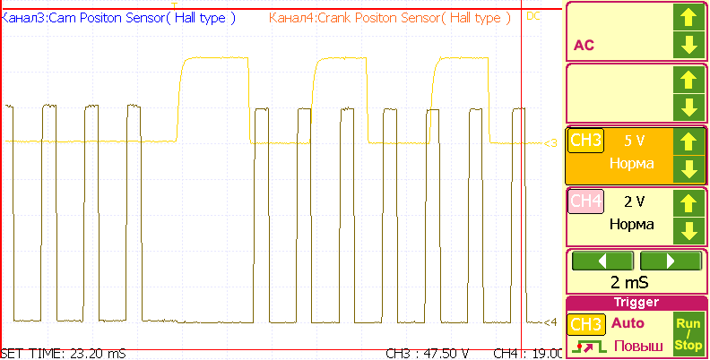

Обычно при растянутой цепи на Ниссанах параметр intake valve timing уходит в минус,косвенно подтверждая растяжение цепи.На этом авто параметр intake valve timing макс. -1гр,но по осцилограмме цепь явно растянута.
Авто просто плохо один раз завелось с ошибкой Р0335, но после замены ДПКВ и ДПРВ местами неисправность стала Р0340,и вроде всё ясно.Может ктото сохранил скрины с осцилками и текущими данными по таким моторам и по ниссанам вообще?

И например, на Almera с таким "соотношением" сигналов датчиков CMP и CKP
Изображение (практически как и у Вас)
этот параметр был "нормальным": 1°CA

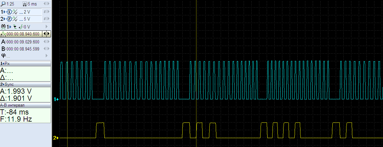

На основании чего Вы "приговорили ДПКВ"?
Не пробовали уменьшить время развёрти, чтобы сигнал CKP был виден получше?
Цена деления канала напряжения CKP?
Обратили внимание на то, что сигнал CMP* значимо не на месте?

Владимир Петрович, в том то и дело, что сигнал не увеличивается, увеличиваю, рисует пилу.
По цепи запредел не увидел.
Re: Nissan Almera ДПКВ
Частота дискретизации АЦП осциллографа?
Плиз, покажите скрины сигналов датчиков при бОльшем разрешении по частоте и по амплитуде (для CKP).

Хотя , точно минимум на зуб улетела, спешка блин. Тут для меня было понять,что на самом деле датчики одинаковые.

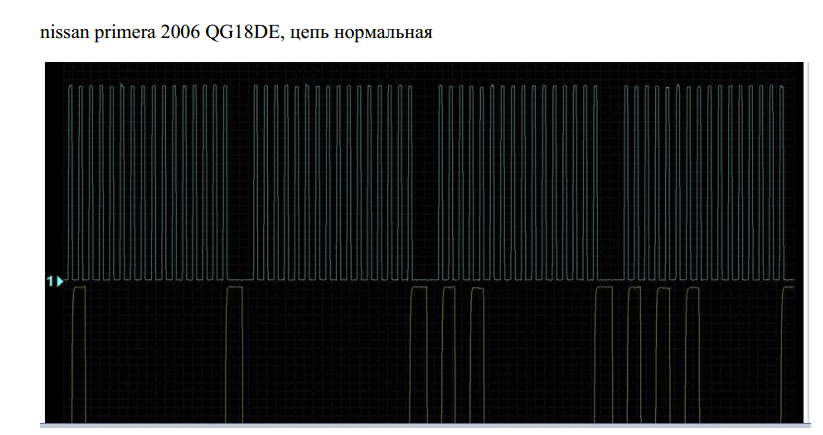

Nissan - Almera N16 QG18
Растянута цепь, заводилась только со снятым распредом , с 3го-4го раза. неисправностей нет.
После замены осциллки к сож не снимал, просто посмотрел, что "первый коленвала" соответствует "второму распредвала"

Не мое, но вроде как норма.
