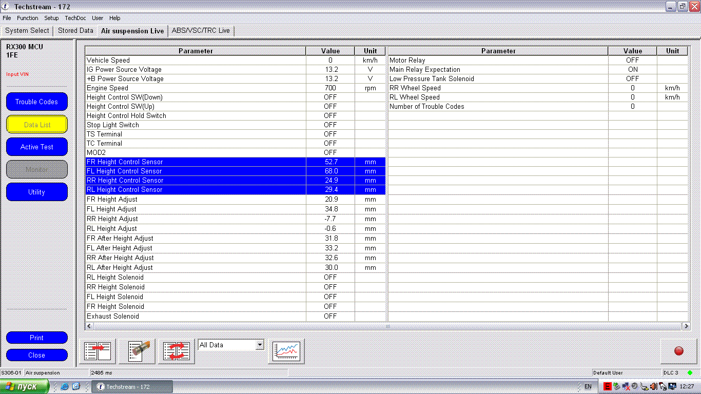

Столкнулся тут с настройкой пневмо подвески на RX300 c помощью TS, но там требовалось ввести какие то значения, в общем пришлось настраивать в ручную - крутя тяги датчиков....

Скрины "окон" введения "ответов" (ввода данных) и данные авто?
Моё упущение, не снял скрин с этого окна где ввод значений...
Автомобиль Lexus RX300 MCU35 2006г.

AVTEL писал(а):Моё упущение, не снял скрин с этого окна где ввод значений... Автомобиль Lexus RX300 MCU35 2006г.
Ок.
Похоже, что шла речь о процедуре Height Offset, которая выполняется сканером для регулировке высоты автомобиля, если измеренные значение его высоты не вписываетя в допустимый диапазон: передняя часть: 117 ± 10 мм; задняя сторона: 41 ± 10 мм. Причем разница между левой и правой стороной не должна превышать 10 мм. Вообщем все как мануале (RM1024E).
А суть процедуры - в коррекции (фактических) численных значений датчиков высоты, чтобы комп мог "перестроиться" (если хотите, "переобучиться") и узнать какое значение датчиков высоты теперь считать за "норму". Процедура несложная, но должна выполняться по определенным правилам.
И действительно, регулировку можно сделать и вручную. Её трудоемкость в таком сдучае, на порядок выше, но зато для некоторых клиентов, количество потраченного времени и выступившего у исполнителей пота, будет еще одним мотивом не оспаривать "цену вопроса" ;)
Иначе, можно нарваться на "неадекват": "Чего? За 10 минут тыканья в клаву, стока денег? Обарзели совсем! Я на своей мобиле целый день тычю в кнопки забесплатно!" :mrgreen:
