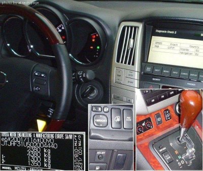

Вторая - увы...

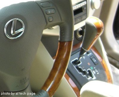

Европейский, "внешне похожий автомобиль", выглядит так:
Согласитесь, весьма значимые отличия от второго фото в предыдущем посте.
Поскольку вариантов осталось немного, то почему можно предположить/утверждать, что тот второй автомобиль использует JOBD ?

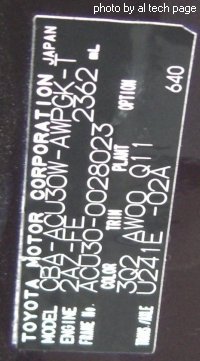

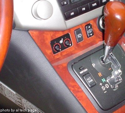

Думаю, что эта Identification Label
объяснит, почему на том, "внешне LHD Car", расположение управления коробкой зеркально по отношению в обычным леворульным машинам.

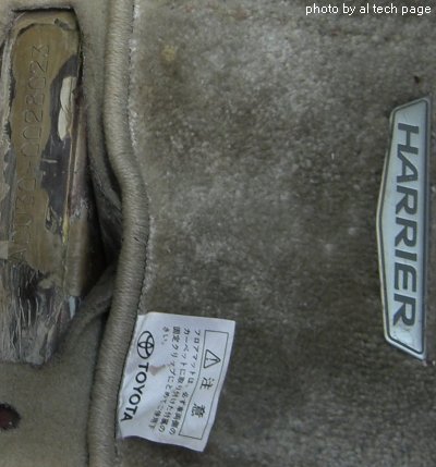

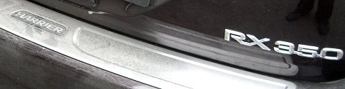

В http://www.alflash.com.ua/RX/4940s.jpg - еще одна "улика" ;-)

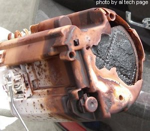

Этот Harrier "жизнь потрепала"
LFT>+24% (DTC P0171 и "заведение с 5-8 раза") ;-(

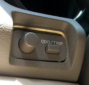

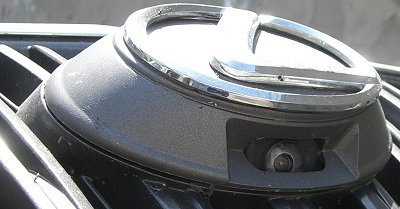

Resume
В результате оказывается, что это якобы Lexus (но с двигателем 2.4)
c вот так прилепленными органами управления
но зато с гордо смотрящей вперед (при поднятом капоте) камерой
Вот так "веселятся" в Емиратах
