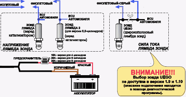

И если не затруднит, сколько денег Вы экономите на 1 км при езде на газе (в среднем, типа "плюс минус")?
Подключены ли ГБО оба AFRS или только один?

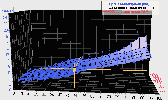

"Вмешивается" ли ГБО длительность времени открывания форсунок?
