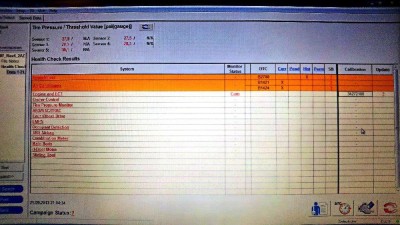

Результативный поиск актуальных для вашей машины TSB возможен только после того как Вы, выполнив, например, процедуру Health Check, сообшите нынешнее значение Calibration (

3Vano
вот такая картина
- screenshot
Re: RAV4(2AZ-FE) детонация
Добавлено: 21 сен 2013, 23:31
Среди полутора сотен TSB для RAV4 2006MY есть TSB-0015-
08, который констатирует ECM logic has been updates и ПО с ID 34272100
* необходимо заменить на 34283100.
В свою очередь в T-SB-0170-
11 и в T-SB-0172-
11 предлагается начать использовать NEW CALIBRATION ID 34283200.
* ПО с ID 34272100 было заменой версий 34249000, 34249100, 34272000 (TSB EG061-06) и возможно, что Authorized Modifications Label на капоте вашего авто свидетельствует об этом.

3Vano
1)Правильно ли я понял,что большинство TSB "перекроются" новой CALIBRATION ID 34283200...?
2)есть ли TSB для неисправностей P0441 и B1411,b1421,b1424.
Спасибо!
Насчет скринов понял.исправлюсь!!!
Re: RAV4(2AZ-FE) Solar Sensor DTC
Добавлено: 22 сен 2013, 12:45
Да, все последующие "калибровки" содержат предыдущие коррекции и версия с Calibration ID 34283200 на сейчас самая "свежая" для вашего RAV4 2006MY.
Наверняка коды неисправности DTCs B1421/21 (Solar Sensor Circuit, Passenger side) и B1424/24 (Solar Sensor Circuit, Driver Side) - всего лишь недоразумение (
viewtopic.php?f=18&t=311&p=2354#p2354)
Убедитесь в этом, наблюдая как изменяются значения параметров SOLAR SENS-P и SOLAR SENS-D при изменении освещённости датчиков.
Статус кода нисправности DTC B1411/11 (Room Temperature Sensor Circuit)?
Значение параметра ROOM TEMP=?
Для вашего авто нет TSB по поводу кода неисправности DTC P0441 (Evaporative Emission Control System Incorrect Purge Flow).
