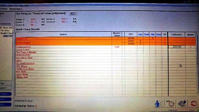

вот такая картина :)
screenshot
screenshot
Сообщения: 3970
Re: RAV4(2AZ-FE) детонация
Среди полутора сотен TSB для RAV4 2006MY есть TSB-0015-08, который констатирует ECM logic has been updates и ПО с ID 34272100* необходимо заменить на 34283100.
В свою очередь в T-SB-0170-11 и в T-SB-0172-11 предлагается начать использовать NEW CALIBRATION ID 34283200.

1)Правильно ли я понял,что большинство TSB "перекроются" новой CALIBRATION ID 34283200...?
2)есть ли TSB для неисправностей P0441 и B1411,b1421,b1424.
Спасибо!

Сообщения: 3970
Re: RAV4(2AZ-FE) Solar Sensor DTC
Да, все последующие "калибровки" содержат предыдущие коррекции и версия с Calibration ID 34283200 на сейчас самая "свежая" для вашего RAV4 2006MY.
Наверняка коды неисправности DTCs B1421/21 (Solar Sensor Circuit, Passenger side) и B1424/24 (Solar Sensor Circuit, Driver Side) - всего лишь недоразумение (viewtopic.php?f=18&t=311&p=2354#p2354) :)
Убедитесь в этом, наблюдая как изменяются значения параметров SOLAR SENS-P и SOLAR SENS-D при изменении освещённости датчиков.
Статус кода нисправности DTC B1411/11 (Room Temperature Sensor Circuit)?
Значение параметра ROOM TEMP=?
Для вашего авто нет TSB по поводу кода неисправности DTC P0441 (Evaporative Emission Control System Incorrect Purge Flow).
