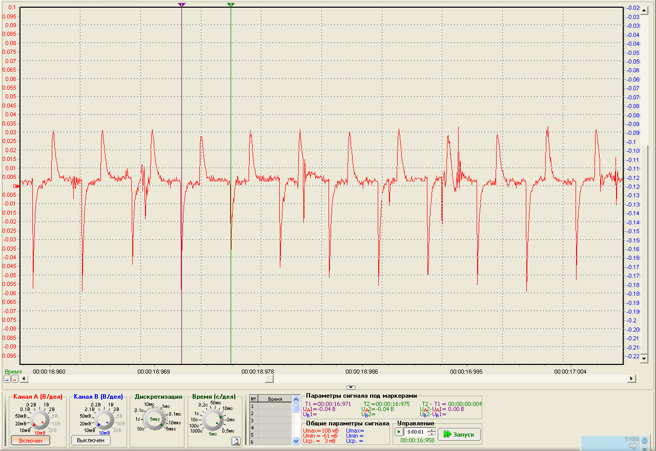

Здравствуйте. Любитель продолжает свои опыты по диагностике машины Toyota Corsa 1997 г.в., двигатель 5e-fe, 1.5 л, 97 л.с. простеньким двухканальным осциллографом Disco 2 с щупами-иголочками. Сейчас на машине стоит мёртвая лямбда - с неё сигнал удалось получить, выдаёт постоянное напряжение, чего и следовало ожидать.
Задача: снять сразу два сигнала - с новой лямбды и датчика х.х. Сегодня попробовал снять сигнал с последнего и вот, что вышло:
Вот собственно вопрос: как его теперь анализировать? Исправен ли датчик х.х.? Может быть я вообще один шум снял?:)

"что анализировать" в этой осуиллограмме - не знаю.
Датчик ХХ (обычно) проверяется с помощью омметра и/или вольтметра на то, как он реагирует на нажатие на педаль газа.
Изображение,Изображение
Конечно можно и с помощью осциллографа, но и для этого надо хотя бы "нажать на газ" ;)

Такое отсутствие "изменений" может быть из-за неисправности или подключением не к тому контакту, а, например, к "общему" (aka "сигнальный минус") или при неправильной регулировке датчика положения TPS (на фото 7 в http://alflash.com.ua/injection/index.html хорошо прослеживается как именно выполнен датчик ХХ, да и http://alflash.com.ua/tps2.htm не помешает).
p.s. При проверке датчика ХХ (и TPS) осциллографом столь высокая чувствительность как 10 мВ/деление - явно избыточна. Достаточно 0.5 - 1 В/дел.
Судя по регулярности "всплесков", на скрине не шумы, а наводки.

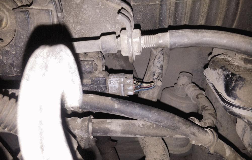

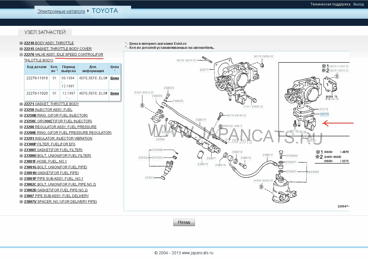

С датчиком хх ничего не получается. Вот на фото три контакта:
Жёлто-черный это получается и есть сигнальный. Подключаться щупами нужно к двум другим? Я просто уже все возможные варианты перепробовал.
*Жёлто-черный это получается и есть сигнальный минус, а не просто сигнальный.

raltunin писал(а):Поменял лямбда-зонд на машине. Динамика вернулась. Не нужно постоянно давить на газ для ускорения, мотор теперь не рычит как раньше. Но расход топлива остался на прежнем уровне!
Сорри, сразу не посмотрел, что у вашего 5E-FE 3-контактный датчик положения дроссельной заслонки.
Как я понимаю фото, на нём девайс никак (кинематически) не связан с дроссельной заслонкой. Поэтому нисколько ни разу это НЕ датчик ХХ:
Плиз, сделайте фото под другим углом.
И кстати, фото следует сохранять в формате .jpg (viewtopic.php?f=4&t=559).
Осциллограмма напряжения нового датчика (при ХХ, "ускорениии" двигателя, при "сбросе оборотов") ?

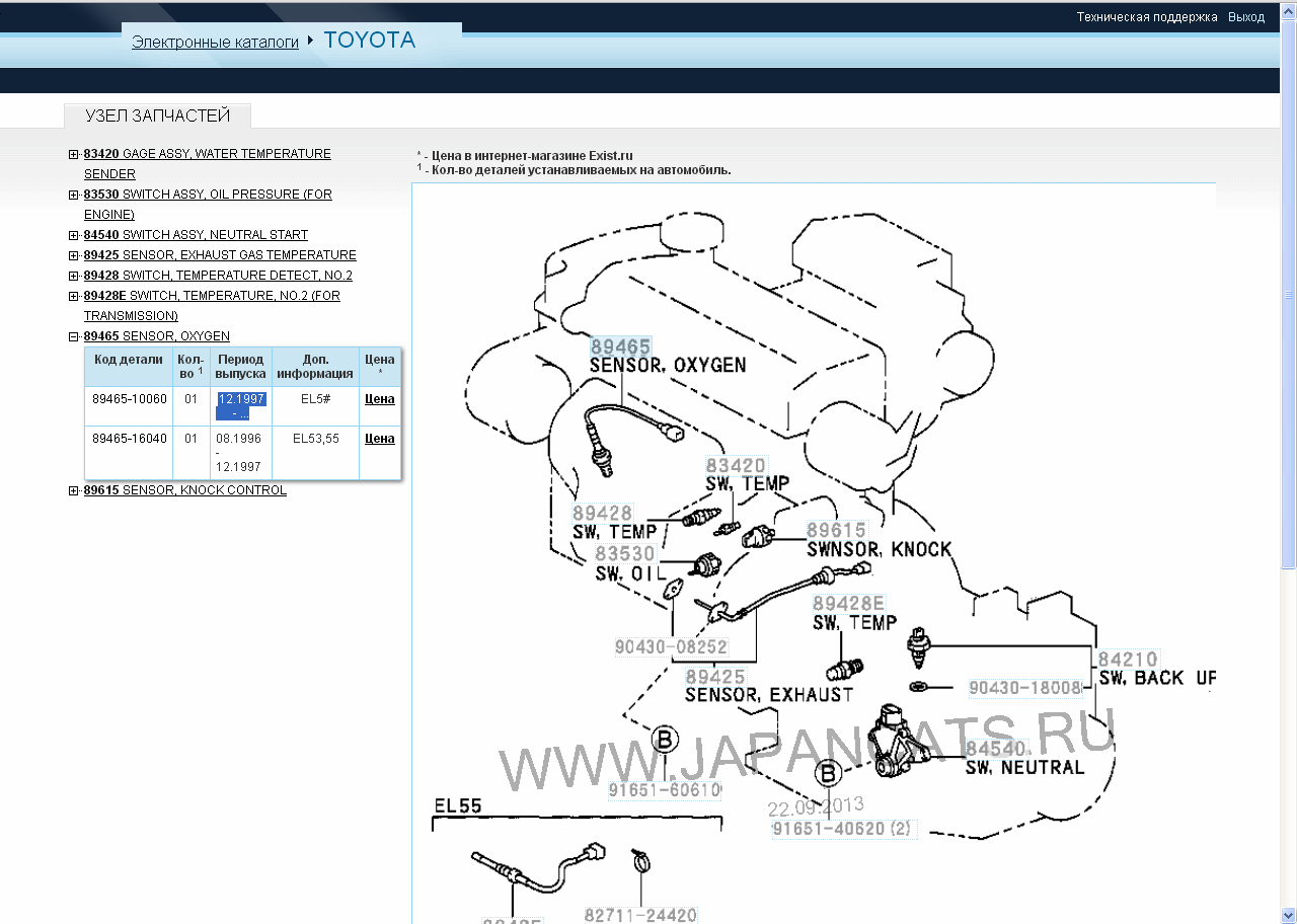

Правильно ли я понимаю, что "по заводу" O2S вашего двигателя без подогревателя?
Нет, с завода на них ставят четырёх-проводные кислородные датчики, это точно 100%, смотрел через каталог.

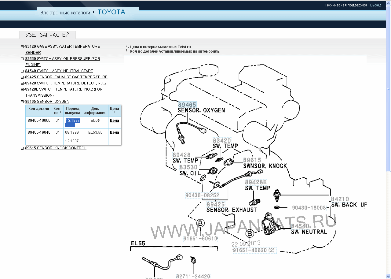

Расположение датчика хх тоже смотрел по каталогу japancats:

Re: Toyota Corsa.

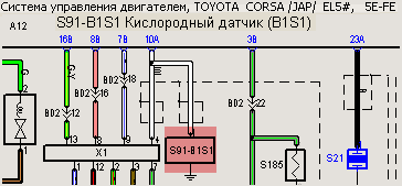

Скрин из EPS (как и предыдущее фото) указывают на клапан (управления) ХХ (Idle Speed Controller в тамошней лексике): http://alflash.com.ua/idlet.htm (M39 на схеме)
Вы же определяли предмет "исследования" как "датчик ХХ" ;(
Согласитесь, что датчик и клапан функционально совершенно разные устройства ;)
На время размещения той просьбы я было подзабыл, что у вашего двигателя 3-контактный датчик положения жроссельной заслонки (TPS) и датчика ХХ нет физически, хотя среди параметров БУ двигателем есть (расчетный) параметр "Idle" (ON or OFF). Но тем не менее, я определял одно из состояний следующими словами- "при ХХ", т.е. при отпущенной педали газа (и закрытой дроссельной заслонке).
И сравните размер вашего исходного скрина из EPS ("Клапан хх") в формате .jpg (457 КБ) и его же, но в формате .gif (92 КБ).

alflash писал(а):Правильно ли я понимаю, что "по заводу" O2S вашего двигателя без подогревателя?
Плиз пришлите ссылку, которая подтверждает, что "по заводу" O2S вашего авто 4-контактный и фото "родного" разъема проводки, с помощью которого он был подключен.

Согласен, качество одинаковое, у .gif размер меньше.
Я понял в чем "собака зарыта". У меня машина после модернизации(рестайлинга), здесь установлены катушки вместо трамлёра и свечи здесь двухконтактные, и да, я посмотрел по каталогу добавлен нагрев лямбды. До модернизации (08.1996 - 12.1997) действительно ставили вот такие однопроводные датчики (пример аналога, который выдаёт каталог):http://car-cas.ru/index.php/price/BOSCH/0%20258%20002%20031?typ_id=8870
После (12.1997 - ...) стали ставить четырехпроводные(пример аналога):http://www.autodoc.ru/Web/part/nippon%20denso/66/art/DOX0109

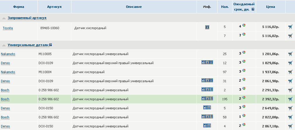

Именно такой я и поставил себе. Единственное, что меня смущает в нем, это огромное сопротивление. Вот скрин с каталога:

Стоит отписаться, что замена датчика кислорода на аналог Denso, но с большим сопротивлением, чем у оригинала привело к снижению расхода топлива примерно на 2 л/100 км. Расход теперь составляет 10 л/100 км в городском режиме.
