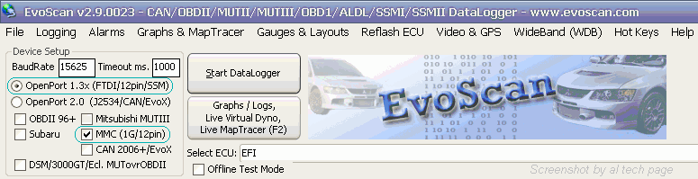

В вашем авто используется SCI MMC 1G(12pin) "протокол".
Пример его использования для диагностики A/T:
от http://www.mmc-reader.ru
