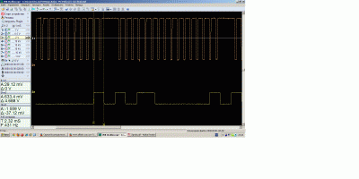

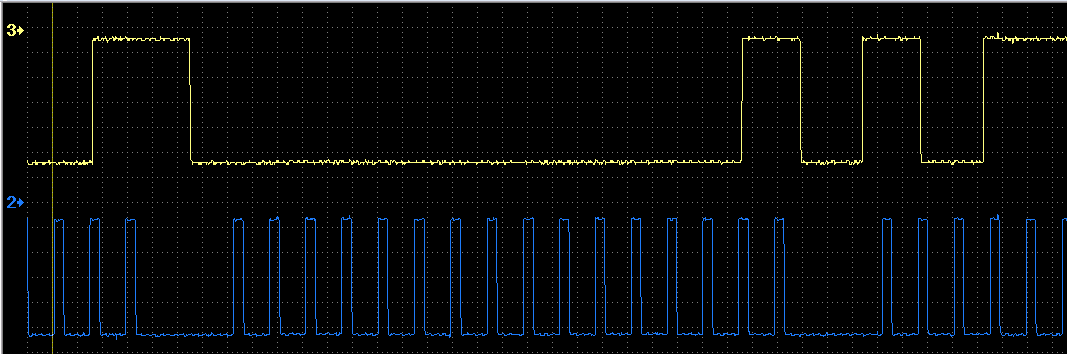

Имеется Nissan Qashqai 1,6. Отсутствует сигнал с ДПРВ. Осцилки прилагаю. Опорное напряжение и сигнал.
Снимал 4 версией оболочки автоскопа.

Осциллограммы сигналов датчиков валов см. вв http://alflash.com.ua/Almeras/Signals.pdf

Что есть "опорное напряжение"?

Имеем на терминалах 1 и 3 по 8в. При бортовом 12в.

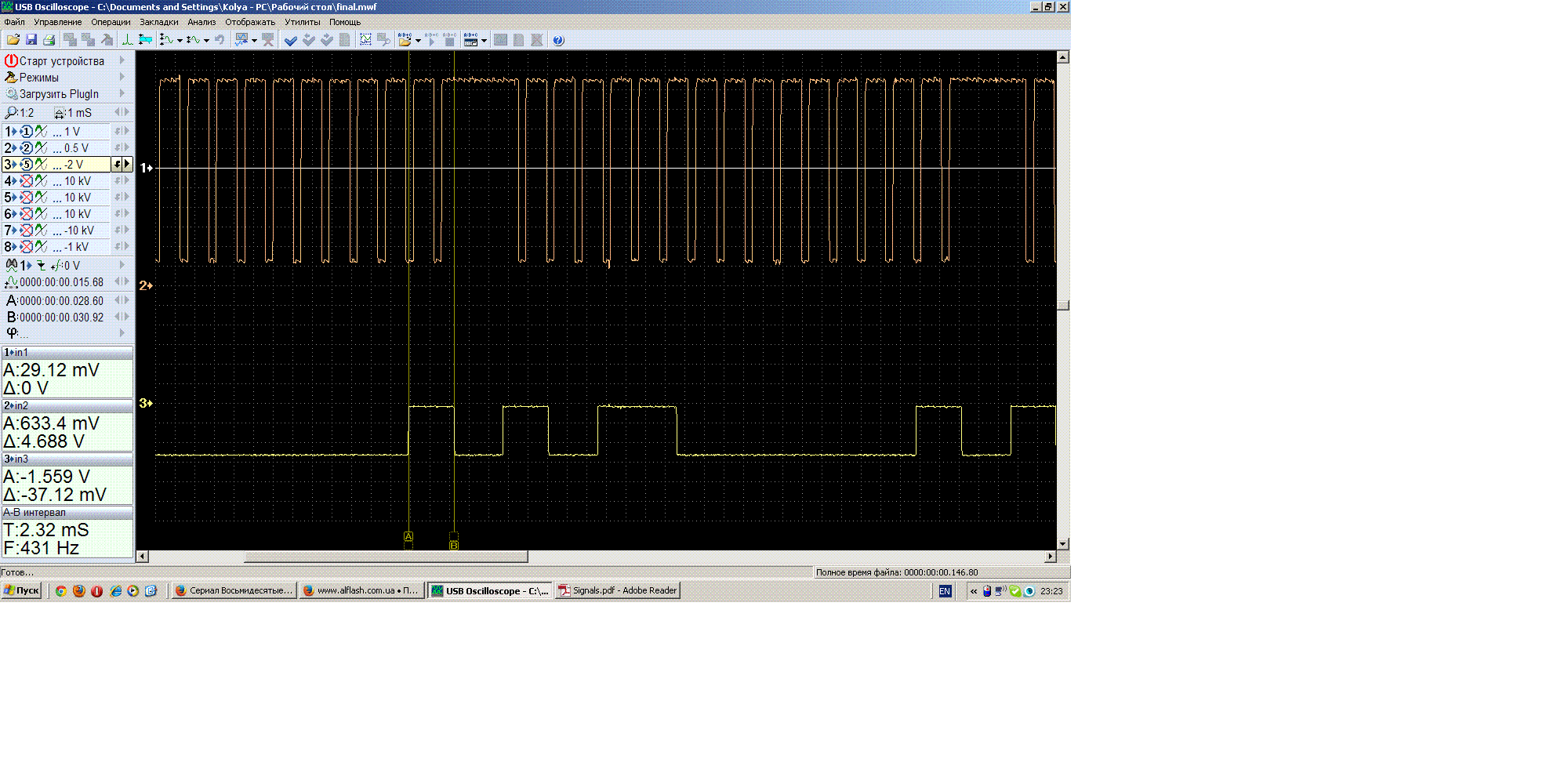

Завтра , выложу осцылки после поимки неисправности. А то уже дома.
Вот не смог сфоткать причинное место, уж больно оно неудобное.
Предыстория такова. Авто появилось после нескольких мастерских , где чистили форсунки (одни чистили не снимая, другие снимали) , меняли насос (ну нечем было давление топлива проверить)
нашли даже, пробитый колпачек на катушке (но свечи выкрутить несмогли). Ну а мы таки доказали , что не зря в Затоке лунные загары принимаем. :roll:
Хотя если посмотреть несколько с другого ракурса ЭБУ можно было и не вскрывать. На осцилках видно что масса плохая. (вот только где?).Но увы я еще не композитор. :oops:

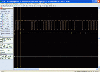

Вот обещанный финал .
final.rar
(17.78 КБ) 1534 скачивания
Re: Отдохнули. Посмотрели.
...По анализу Кашкая есть Ню.
Re: Nissan Qashqai 1.6 уже незаводится.

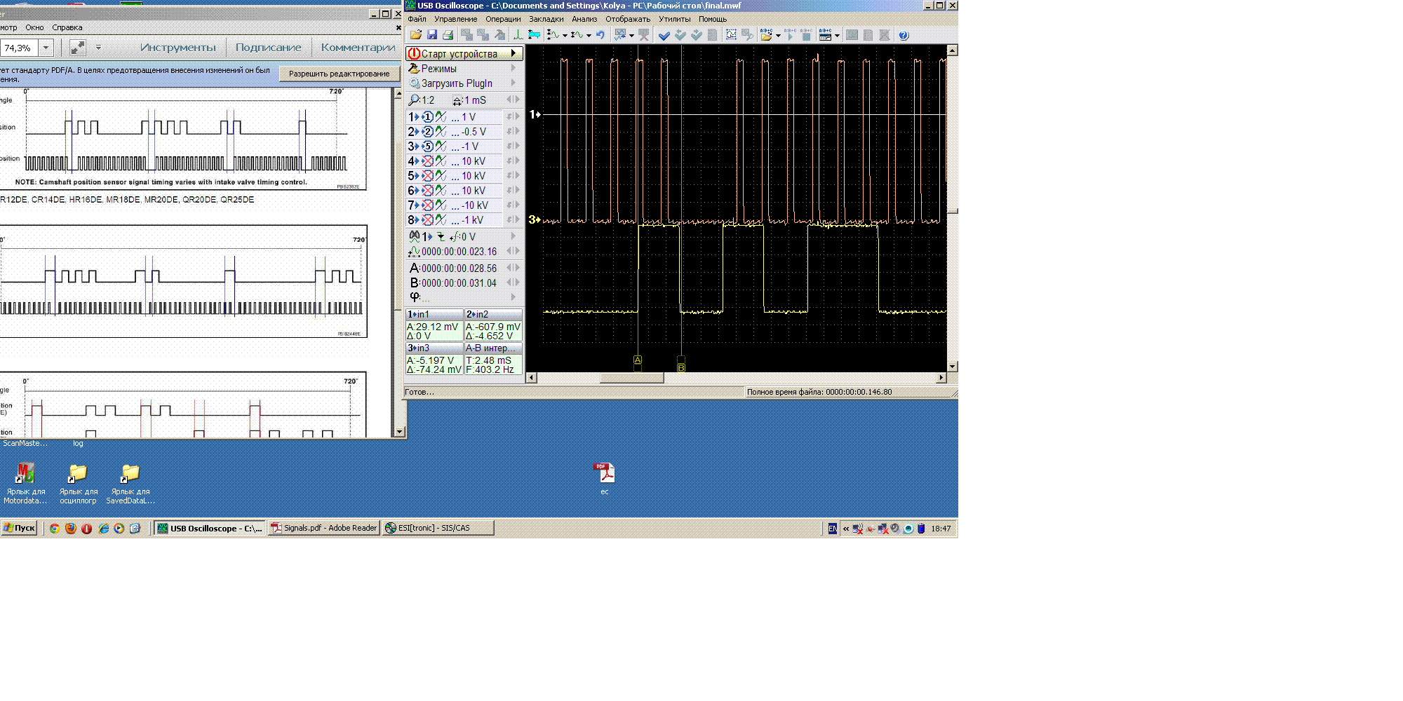

Странная разница в форме сигналов скринов вроде как одной и той же осциллограммы final.mwf ...
я инверсии включил,типа как мануале
nazar писал(а):я инверсии включил,типа как мануале
Но тогда получается, что сигналы датчиков отрицательной полярности (!)
qyrec писал(а):Вопрос в том что я отпустил авто с багами. Как говорится хозяин барин. Я так думаю что оно скоро вернется на предмет замены цепи.

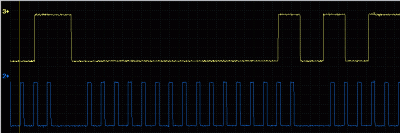

Фронты сигналов не совпадают с мануалами.
и почему в мануале одинаковые всплески ,а у Юры послений широкий
nazar писал(а):и почему в мануале одинаковые всплески ,а у Юры послений широкий
Это ешё одна непонятка ;)
Хорошо бы взглянуть (напрмер эндоскопом через отверстие, в которое вставляется датчик) одинаковой ли ширины "выступы" на валу
М.б. это фича, а не баг ;)

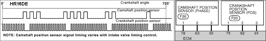

Хотя в мануале так:
И заодно ещё один вопрос: терпит ли БУ такие сигналы, т.е. как у этого Qashqai с кодами неисправности?
