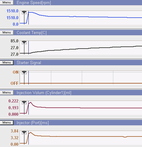

- RX350_2GRFE _08.08.2014 102622 cold start + heating.TSE.zip
- Запуск утром холодного двигателя и его работа пока не прогреется до макс. температуры в 85град.
- (12.05 КБ) 1113 скачиваний

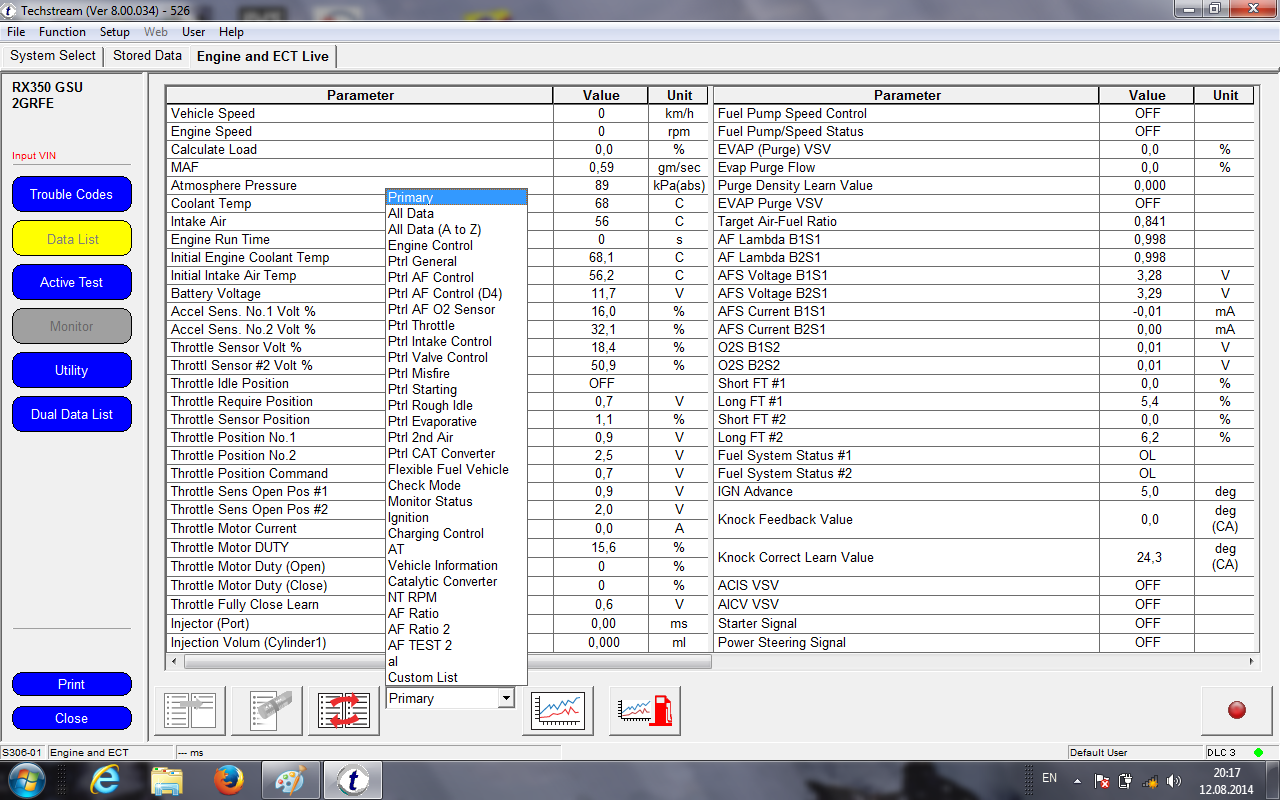

Re: Плохо заводится "на горячую" Lexus RX-350 2006г
В выпадающем списке "Select Data List" разве нет варианта "All Data"
Плиз, скрин такого списка вашей проги?
Есть all data, присоединяю скриншот.alflash писал(а):В выпадающем списке "Select Data List" разве нет варианта "All Data"Плиз, скрин такого списка вашей проги?
Также присоединяю файл течстрима с записанным сегодня стартом теплого двигателя с all data. Правда к сожалению до записи этого файла у меня был фальшстарт (завелся на газу), поэтому пуск двигателя в этом файле прошел с пол-оборота.
Если надо, завтра утром могу записать холодный старт в all data.

Снова обращаю ваше внимание на то, что параметр "Starter Signal" и в этом логе при заведении пребывает в состоянии "OFF".
Проверьте его значение при более длительном положении замка зажигания в состоянии "St", для чего, например, снимите разъем управления "втягивающим", чтобы двигатель не заводился.
Напомню, что для него справедливо:ON: Cranking, т.е. "вкл" при вращении стартером.
Подробнее о start mode enrichment в http://alflash.com.ua/utt_udd.htm и/или в http://www.autoshop101.com/forms/h43.pdf
Похоже, что при холодном двигателе для его заведения хватает обогащения смеси по температуре, а вот при полностью прогретом, возможно не хватает этого самого start enrichment'а.
Результат заведения подостывшего двигателя при подстановке пост. сопротивления (3-5 кОм) вместо "родного" датчика температуры двигателя?

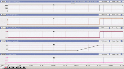

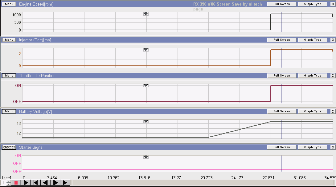

Я пробовал несколько раз заводить. Starter Signal все время показывает состояние off. А может ли быть такое, что этот параметр или мой шнурок не "видит" или ЭБУ моего авто не выводит?alflash писал(а): Снова обращаю ваше внимание на то, что параметр "Starter Signal" и в этом логе при заведении пребывает в состоянии "OFF".

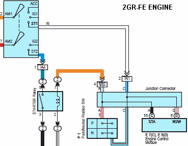

Судя по логу, диагн. программа "видит" этот параметр. "Шнурок" - это аппаратный интерфейс, который обеспечивает связь между БУ и программой и он никак не может влиять/формировать перечень параметров. TS запрашивает блок данных и комп отвечает. Причем программа запрашивает те, которые актуальны для конкретного авто, а БУ отправляет их значения.
Возиться со стартереом необязательно. Это предложение удлинить время состояния заведения было для проверки возможной потери данных. Судя по тому, что параметр "Starter" постоянно в состоянии "OFF", то эту проверку можно пропустить.
"Подгазовывание" как способ дополнительного обогащения смеси при заведении эффективно в карбюраторных авто (доп. топливо от "ускоряющего" насоса. На вашем авто и вашем случае это бесполезно.
Что Вы не можете найти? Если резистор, то могу выслать почтой. Если не знаете где датчик, то дайте знать.
Поскольку на авто был дистанционный запуск, не исключено, что соответствующий провод остался "перекушенным". Желательно его "прозвонить" омметром.

Проверьте. доходит ли до БУ инфа о том, что двигатель заводится

Плиз, запишите логи заведения
- заведение прогретого двигателя, когда он в состоянии "долго не заводится";
- хорошо прогретого двигателя т.е. в состоянии, когда он обычно плохо заводится, подставив вместо датчика температуры, пост. сопротивление 2.4÷2.7 кОм (т.е. чтобы комп "думал", что температура дв. 20÷25 °C);
- заведение холодного двигателя, в состоянии, когда с заведением Ок.
В "новом" перечне Data List выберите следующие параметры для записи (Customer Data List): Engine Speed, MAF, Injector (port), Injection Volum, Fuel Pump Speed Control, Fuel Pump Speed Status, Battery Voltage, Coolant Temp.
Обратите внимание на скорость обмена данными.
Изыскания по Starter signal пока приостановите.
