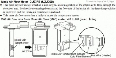

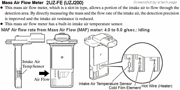

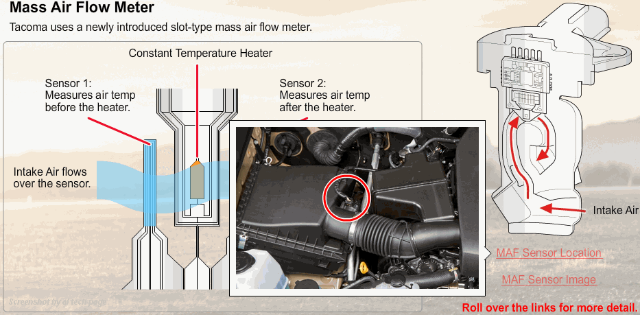

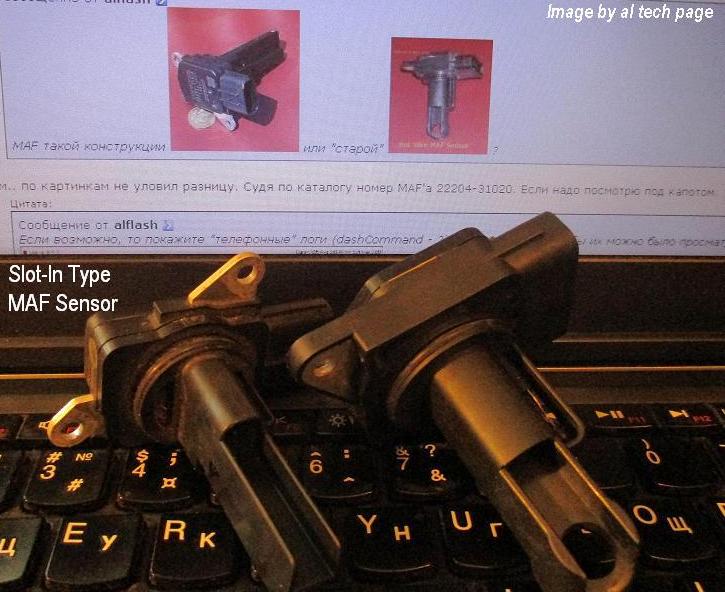

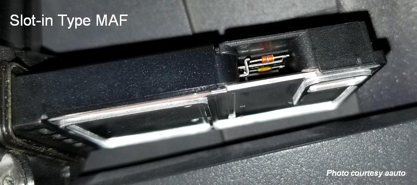

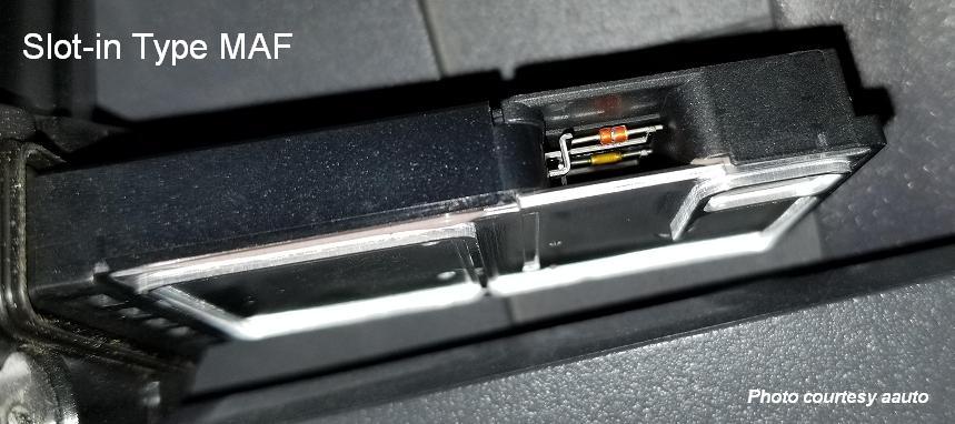

При проверках следует учитывать отличия MAF'ов разных производителей и конструкции
Slot-In Type MAF
Slot-In Type MAF
Slot-In Type MAF
Slot-In Type MAF
Slot-In Type MAF
Slot-In Type MAF
Slot-In Type MAF
Slot-In Type MAF

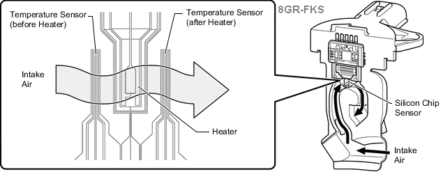

MAF of LS350 (8GR-FKS Engine)
Toyota MAFs
Toyota MAFs

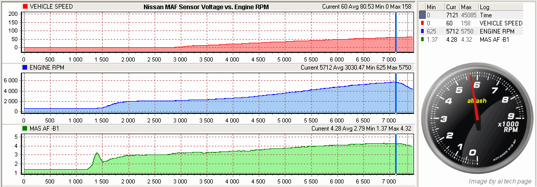

Проверка MAF Nissan диагн. сканером:
+ viewtopic.php?f=19&t=1153

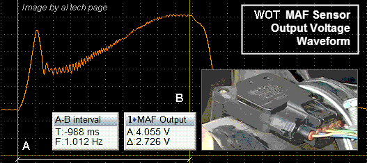

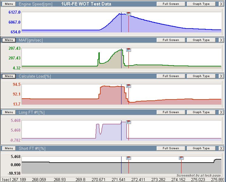

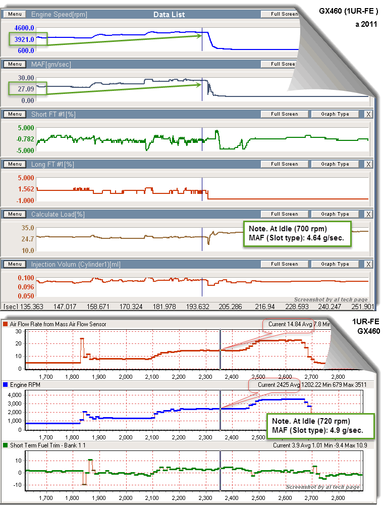

Достаточно убедительна проверка с помощью осциллографа:
Хотя и диагн. сканер "в теме" такой проверки:

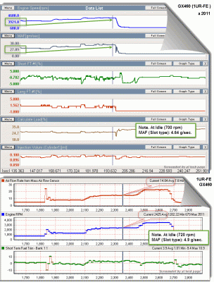

1UR-FE WOT Test Data
При оценке состояния MAF Sensor нельзя «вырывать из контекста» значение напряжения одного датчика MAF и судить о его состоянии только по его напряжению. Это напряжение – функция нескольких величин, а не только его работоспособности. А его выходное напряжение хотя и зависит от количества воздуха, которое проходит через него, но определяется (зависит от), кроме этого, следующим:
• герметичностью впускного тракта
• исправностью компонентов других систем
• рециркуляцией выхлопных газов (EGR)
• изменениями геометрии впускного коллектора (ACIS) • системой улавливания паров (EVAP)
• вентиляцией картерных газов (PCV) • наличием дополнительного оборудования
• условиями заполнения цилиндров зарядом воздушно-топливной смеси
и т.п.
Поэтому, при анализе/проверке MAF'a, следует обязательно учитывать другие параметры инжекторной системы, которые позволяет просматривать БУ современного автомобиля.
Подробнее см. в http://alflash.com.ua/2012/maf_checking/ и в http://alflash.com.ua/Learn/maf1.pdf

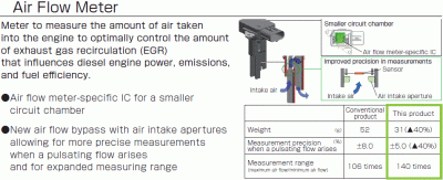

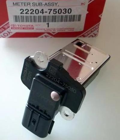

MAF Sensor (Denso) относительно новой конструкции:
MAF new
MAF new
