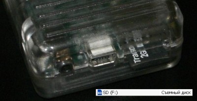

Здравствуйте. Один из пунктов:
Standalone datalogs to microSD/microSDHC card without a laptop
Кто нибуть пробывал использовать данный режим? К каким машинам применим? Я так понимаю, что скорее всего записываться будут данные которые можно считать через OBD2 режим? Какой програмой вибирать данные для записи и чем потом просматривать?

В OP2 предусмотрена возможность использования внешней памяти для сохранения данных (в формате используемой диагностической программы).
Для этого в предустановках прог надо указать путь к ней и все данные будут сразу записываться неё:
OpenPort2.0
OpenPort2.0

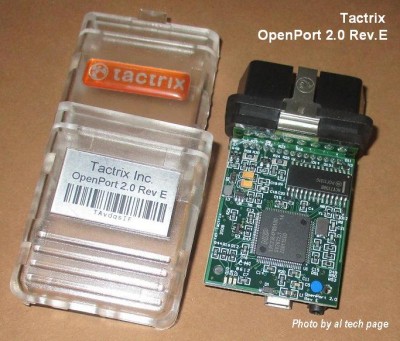

Другими словами, эта фича OP2.0 только позволяет сохранять данные, в частности лог-файлы, на дополнительной карте памяти (microSD card).
Tactrix OpenPort 2.0 Rev.E
