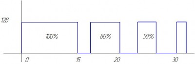

Как стало понятно только сейчас, на таких скринах всеж НЕ осциллограмма напряжения управления двигателем, а график изменения скважности сигнала управления двигателем, т.е. по оси абсцисс НЕ напряжение, а значение Duty Ratio в %
*Для справки (справа пример осциллограммы импульсного напряжения переменной скважностьи)

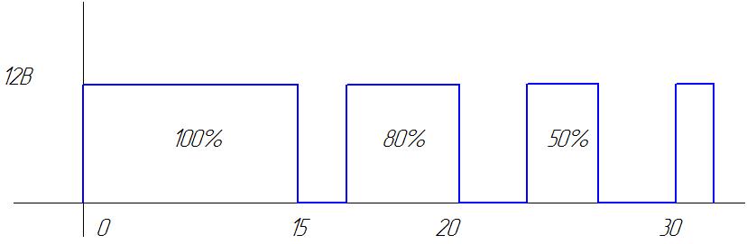

Чего-то я совсем запутался, уточнюсь, а то мы сейчас договоримся...
По оси Х - время, тут же отображается как следствие и скважность
По оси У - напряжение
Наверное все же так.
Я имел ввиду, что я изменял скважность, а не напряжение, для достижения той или иной скорости.
Итак, чего нам удалось добиться:
1. Изменили частоту ШИМ до 9,8кГЦ, как говорил разработчик
2. Заданием скважности в процессе работы регулируем скорость эл. двигателя (грубо нарисовал на графике), стартовая скважность 100% иначе не хватает мощи преодолеть усилие шарикового стопора
3. Регулировка отличается от Тойотовской и нужно ее оптимизировать, устранить пролеты и недолеты при изменении положения оси актуатора (необходим алгоритм независящий от положения).

Да, теперь уже понятно (в том числе из этого рисунка), что ваш драйвер формирует сигнал управления перемещением, который суть последовательность импульсов с заданной частотой, но с переменной длительностью (скважностью), и которые подаются пакетами (разной протяженности во времени).
Но совершенно непонятно, значения какого параметра управления в этом рисунке на оси абсцисс, как и необъяснимая нелинейность оси ординат (разная размерность по времени)...
Если напряжение (импульсы не прорисованы), то первый пакет - по сути постоянное напряжение (так как Duty Ratio=100%), после паузы - второй пакет, во время которого подаются импульсы напряжения питания c DR=80% и т.д. Паузы между пакетами не мешают процессу перемещения?
Если на нем график изменения скважности, то он тогда должен был выглядеть иначе.
Похоже, что есть некая "разноглосица" в понимании некоторых параметров импульсных сигналов :(
