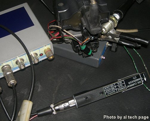

Действительно, там рекомедуют подключить, например, 2-канальный осциллограф (на пределах 5 В/дел., 50 мкс/дел.) между контактам
MSF- и GND,
MSF+ и GND.
Или выполнить два измерения, если используется 1-канальный.
Вопросы. Может ли имитатор "отдать" в нагрузку c десяток ампер и с достаточно крутыми фронтами импульсов управления?
Увы, у меня нет таких осциллограм, но я готов обсудить сделанные Вами. Как те, что "в реале", так и те, что получены при управлении мотором от иммитатора и заодно попробуйте на порядок уменьшить частоту управляющих импульсов.

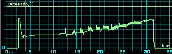

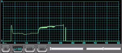

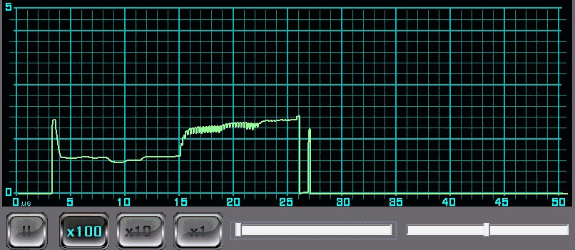

Вот скрины:
Изображение, Изображение, Изображение
Но у меня тут реализован другой алгоритм.
Сначала задается максимальная скорость, к моменту приближения к нужному положению скоросто подает до нуля.
Примечание. Как выяснилось позже, это скрины значений скважности импульсов напряжения на выходе драйвера во время процесса управления эл.мотором привода переключения передач.

Изображение<- Изображение
("Точки" подключения осциллографа и просто пример возможной осциллограммы напряжения управления).
Можно ли несколько периодов сигнала управления, т.е. осциллограмм напряжения, а не графика изменения скважности напряжения, подаваемого на двигатель (с указанием цены деления по напряжению) ? Почему такая сложная кривая "задания" скважности?
Осциллограммы сигналов управления эл.мотором "штатным" способом (от TCM) на реальном авто?

Привод выбора передач
Осциллограф подключался с выхода драйвера на вход эл. двигателя

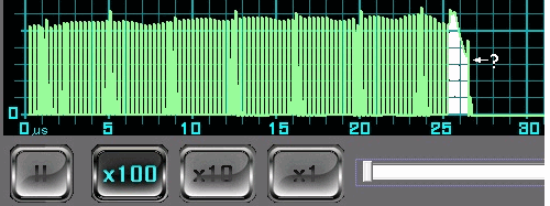

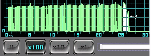

Вот замерил сигнал скважностью 70% при 9.8кГц
Сообщения: 4192
Re: Управление эл.моторами M-MT Toyota
kadushkin писал(а):Вот замерил сигнал скважностью 70% при 9.8кГц ...
Как я понимаю, это временной отрезок, в течении которого на двигатель подавалось напряжение. Его длительность определена фактов достижения результата (например, по ОС датчика переключения)?
А он же, но при х10 и при х1 ?
Можно ли чем просмотреть запись? Есть ли просмотрищик файлов этого типа (расширения)?
Это скрин внешнего осциллографа или "встроенного" ПО драйвера?
kadushkin
Сообщения: 17
Зарегистрирован: 11 июл 2013, 10:34
Сообщение kadushkin »
Вот он:
Наверное такой корявый из-за моего осциллографа. Его собрал на коленке из контроллера arduino и через сом-порт вывожу на комп.
Скважность не менял по мере приближения к нужному положению.
Из-за сигнала такой скважности тоже пролет.
Нужно все таки скважность менять при приближении.
Все же понятно, как у тойоты реализовано....
Сообщения: 4192
А как насчет тороможения? Оно использовалось в данном случае?
Да, АЧХ - "маловато будет", но для проверки тока (при х100 и частично при х10) - сойдет :)
ЧЕм вызвано отсутствие ШИМ в конце времени управления двигателем?
