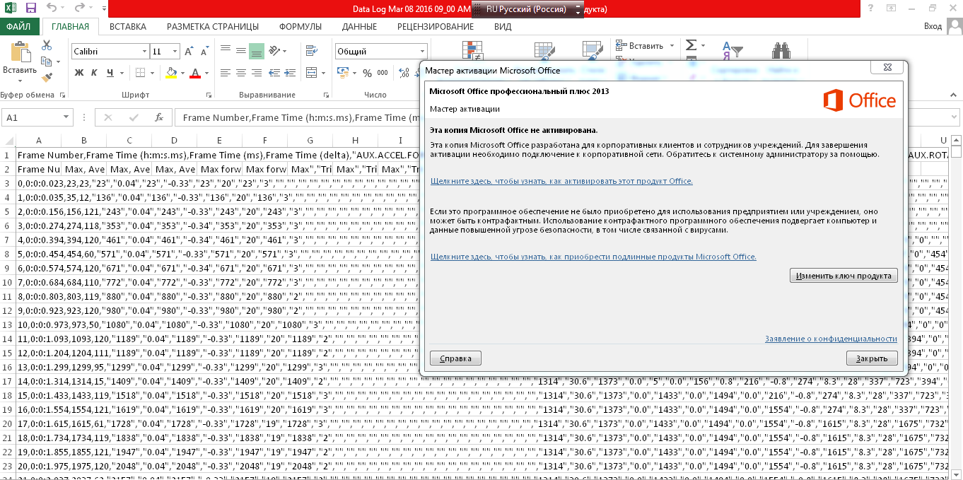

Попробовал открыть лог через Dieselpower Log View. Он написал ошибку "Invalid field size."
Так же пробовал онлайн сервис Avtoadapter.ru/log Он этот лог грузит, но не открывает. Как его открыть?

Daimler2000 писал(а):Попробовал открыть лог через Dieselpower Log View. Он написал ошибку "Invalid field size."
Поскольку есть проблемы с просмотром тех файлов (.csv), то поскольку у Вас есть свеже активированная прога Toyota Techstream (viewtopic.php?f=16&t=350&start=132#p9980), то "изучите вопрос" по её логам, например, из темы viewtopic.php?f=18&t=1080 ...

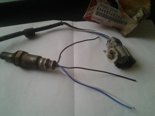

Приболел, в данный момент пока не работаю. На Опен порт пока денег нет. MVC-I не могут сделать. Так как я писал, что до меня было заменено три датчика. Один сейчас старый у меня 89465-48220, а вместо его, я так понял поставили 89465-48240
http://www.meat-doria.com/en/product_meat/81677/3085
Не может ли быть? что датчик например,не от 2GR-FE, а от 2GR-FXE ?

Daimler2000 писал(а):...Приболел, в данный момент пока не работаю. На Опен порт пока денег нет. MVC-I не могут сделать. Так как я писал, что до меня было заменено три датчика. Один сейчас старый у меня 89465-48220, а вместо его, я так понял поставили 89465-48240
httр://www.meat-doria.com/en/product_meat/81677/3085

2. Этот датчик - самый обычный "лямбда-зонд" (http://alflash.com.ua/o-2.htm), поэтому дело не в различии Part.No. Тем более, что судя по номеру (89465-...), он от соседнего "банка".
Утосните что за. похоже "широкополосниик" на фото?
Его Part.No, 89467-... ?

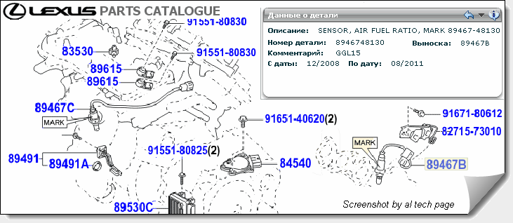

"По заводу" в этом авто используются такие кислородные датчики:
Sensor, Air Fuel Ratio OEM Part.No. 89467-48160 и 89467-48130 (отличия только в длине соединительных проводов)
Sensor, Oxygen OEM Part.No. 89465-48220 и 89465-48240 (отличия только в длине соединительных проводов).
Engine Bank 1 and Bank 2 A/F and O2 Identification (Toyota/Lexus) см. в viewtopic.php?f=2&t=86

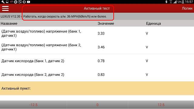

Этот тест, я делал без движения.Скрин прилагаю, при просмотре только заметил, что надо на ходу. Второй скрин с другого теста, только не помню делал его или нет. Скорей всего нет, не отображает напряжение на вторых ДК.

Daimler2000 писал(а):Этот тест, я делал без движения.Скрин прилагаю, при просмотре только заметил, что надо на ходу. Второй скрин с другого теста, только не помню делал его или нет. Скорей всего нет, не отображает напряжение на вторых ДК.
Александр, Active Test "A/F Control" (сканером) проводится обязательно на неподвижной машине при прогретом двигателе
Perform test at 3000 rpm or less Control the Injection Volume for
A/F Sensor enables checking and graphing of air fuel ratio sensor and heated oxygen sensor voltage outputs
Рекомендация китайских товарищей ("Работать, когда скорость а/м 36 mph (60 km/hour)"
извините, полный "тзе бред оф сивый кэбл"... :mrgreen:
И на обоих скринах показано (отображено) напряжение всех 4 кислородных датчиков. И на нём указан диапазон не -12.5% и +25%, а несколько другой.
И мой Вам совет, продайте при случае эти диагностические "дрова".
+ когда сделан этот скрин? Из него следует, что датчик B1S1 практически не отреагировал (как можно только догадываться, на обеднение). "Смешивание" данных, полученных в разное время (и возможно до вероятных перестановок датчиков) может нас только "запутать".
+Одиночные значения параметров малоинформативны. Это типа судить о фильме только по одному стоп-кадру.

Пример проведения активного теста "A/F Control"
И его результаты для кислородных датчиков (down-stream) такого авто (RX350)
