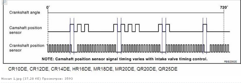

Всем привет.Авто утром при заводке или когда долго постоит, несколько секунд стоит грохот похож на гидронатяжитель. Нашел в сети ДПКВ+ДПРВ на этот двс,сравнивая ее со своей разница в 5,6 градусов, не критично.Да если и цепь то был бы звук постоянно. Масло залито 5W40.

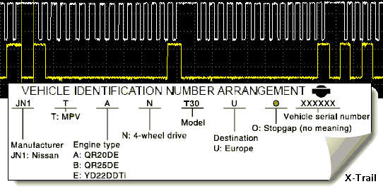

1. Для более точного анализа отключите "инверсию" 2-го канала.
2. Возможно, что при холодном двигателе гидронатяжителю надо некоторое время. чтобы он "расчехлился" ...
3. Плиз, покажите тот "образец"
http://alflash.com.ua/x_trail.htm
http://alflash.com.ua/Learn/primera.pdf
Примечание. VIN code, Model, г.в. = ?

Re: CKP vs. CMP of QR20DE
Сигналы обоих датчиков валов вполне "на своём месте" Известна предыстория появления "грохота" (типа, "меняли цепь, но не натяжитель")?Daimler2000 писал(а):TP12-014798 2001год...
