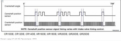

Всем привет.Авто утром при заводке или когда долго постоит, несколько секунд стоит грохот похож на гидронатяжитель. Нашел в сети ДПКВ+ДПРВ на этот двс,сравнивая ее со своей разница в 5,6 градусов, не критично.Да если и цепь то был бы звук постоянно. Масло залито 5W40.

1. Для более точного анализа отключите "инверсию" 2-го канала.
2. Возможно, что при холодном двигателе гидронатяжителю надо некоторое время. чтобы он "расчехлился" ...
3. Плиз, покажите тот "образец"

TP12-014798 2001год, заметил что когда авто заведешь и полностью прогреешь, постоит и звук присутствует.А если на менее холодный двс завести и заглушить, то звука после простоя не наблюдается.
Re: CKP vs. CMP of QR20DE
Daimler2000 писал(а):TP12-014798 2001год...
Сигналы обоих датчиков валов вполне "на своём месте"

Известна предыстория появления "грохота" (типа, "меняли цепь, но не натяжитель")?
Фонендоскопом он локализуется?
Датчик колена "родной" или меняный?
Daimler2000 писал(а):...несколько секунд стоит грохот ...
Послушаем вместе его фонограмму (фрагмент наличия и затухания)? :)
