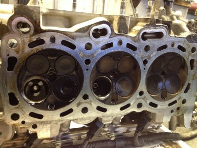

Диагноз:

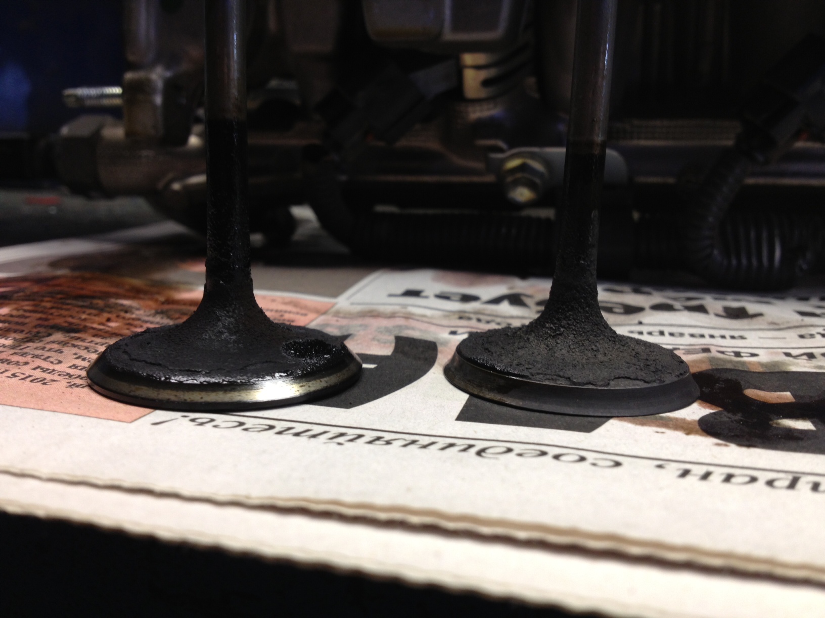

На фото видно как пострадал ВПУСКНОЙ! клапан 5-го цилиндра и ВНИМАНИЕ 3-го цилиндра! Но потеря компрессии произошла лишь в 5-ом цилиндре. В 3-ем цилиндре повреждения клапана были лишь на начальной стадии, но характер тот же. Особенность ситуации заключается в том что поврежденный клапан в каждом цилиндре был один (на фото те клапана которые отсутствуют в ГБЦ). К сожалению фото ЦПГ 5-го цилиндра нет, но его при ремонте не трогали, в силу несущественности повреждении стенки. После сборки мотор заработал как "надо". По какой причине повреждается один клапан в цилиндре? предстоит еще выяснить...
Само повреждение можно охарактеризовать простым словом "Выдолбило об седло". Кромка клапана стала настолько острая что ей можно резать картон :roll: Ну и самое главное - поврежденные клапана работали в направляющих с большим люфтом, который легко можно ощутить рукой в отличие от других соседей.

1. Почему все это происходит? Что является настоящей причиной повышенного люфта клапанов в направляющих?
2. Мнение о том, что проблема 5-го цилиндра заключается в задирах, на мой взгляд достаточно ошибочно.
3. В приведенной выше ссылке автор меняет именно клапана и направляющие - https://www.drive2.ru/l/10450599 совпадение с моим случаем? А вот и нет...

Позвольте перейти сразу к обследованию моим любимым гастродуоденоскопом камеры сгорания 5-го цилиндра - мне удалось удачно повернуть коленчатый вал так, что при входе в цилиндр появилась возможность разглядеть впускные клапана... картина повторяла случай №1. Ждем разбора двигателя...
PS. В цилиндре №5 и №3 отмечено повышенное содержание моторного масла, причем попадает в камеру сгорания оно не через поршенвые кольца, а через впускные клапаны, путем стекания по стержню этого самого клапана через повышенные зазоры в направляющих.

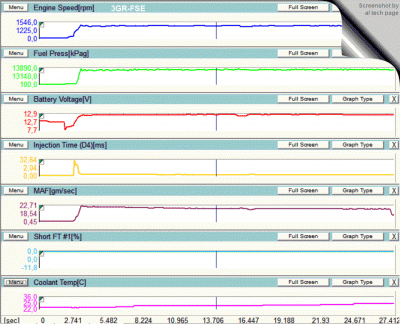

Любопытная статистика :)
Состояние гидрокомпенаторов "криминальных" цилиндров, клапанов PCV и EGR?
Active Test "Check the Cylinder Compression" делали

1. Состояние гидрокомпенсаторов на проблемных цилиндрах к сожалению не проверили (много факторов: поток автомобилей, ежедневные рабочие моменты иногда не позволяют. клапанов PCV нет, а вот клапана EGR как обычно в налете, но ничего вызывающего подозрение не замечено.
