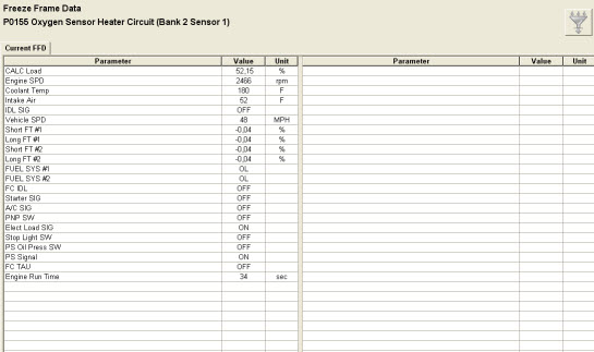

Владимир Петрович, вы с таким встречались? Есть код DTC P0420 history, pending, current, есть Freeze Frame, а Monitor - OK?

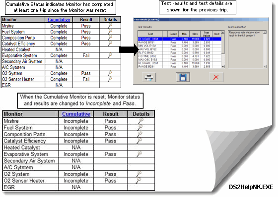

Не припомню, т.к. такой рекс слишком древний.semirek писал(а):Владимир Петрович, вы с таким встречались? Есть код DTC P0420 history, pending, current, есть Freeze Frame, а Monitor - OK?
А для анализа этого экземпляра - слишком мало исходных данных и похоже, что не были проведены все минимально необходимые проверки.
p.s. Возможно эта непонятка описана в этом скрине Либо монитор не запускается из-за того, что MIL is ON.RM писал(а):Note. The monitor result might be PASS on rare occasions even if the Malfunction Indicator Lamp (MIL) is illuminated. This indicates that the system was malfunctioning in the previous driving cycle. This might be caused by an intermittent problem.
Или давно не выполнялся апускался из-за отсутствия условий его запуска/начала проведения
- Note to monitor description
- note to monitors.GIF (4.56 КБ) 25049 просмотров

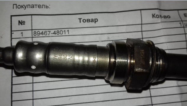

AFS преждевременное завершение трудовой деятельности.
2003_Highlander_1MZ-FE
AFS DENSO 89467 48011 (клиент привез сам)
Заменен в связи с неисправностью предедущего прошедшего 150тыс ( DENSO 89467 48011).
Успел проработать:
Тесты AFS через TS (Ок)
Пара "прогревов" (для перестановки АМ)
20-30 минут поездки.
При проверке, после возврата АМ , отсутствие сопротивления подогрева.
При "отдаче" ЧЕК не горел.
Monitors были не пройдены.
Со слов клиента проехал 20-30 минут.
Не очень понятно по "стопкадрам"
Получается Monitors прошел , неисправность на 151 сек Run Time ?
Стоп кадр предидущей неисправности ?
Клиент сказал, что "затроила" вчера-сегодня , потом перестало.
Как это можно систематизировать в DTC/Monitor ?

Приехал с нерабочим AFS, прогоревшей гофрой после ката второй банки.

Приехал, 45 Ом подогрев, чуть прогрелся посильнее 150Ом.
Коментарии цитировать не буду.
или к вопросу:
Клиент поменял, опять у тех же, звонит, чек загорелся через 10км.Цена нового датчика, "10 долларов за ведро" или нормальная?
