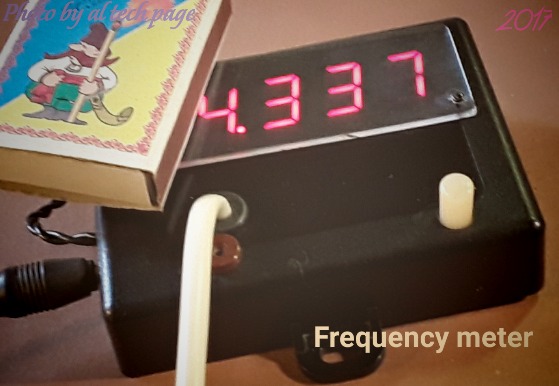

На сегодня закончены сборка и проверка макета частотомера для Engine Ranger:
На очереди проверка качества беспроводной записи локальных звуков/стуков/грюков :)
