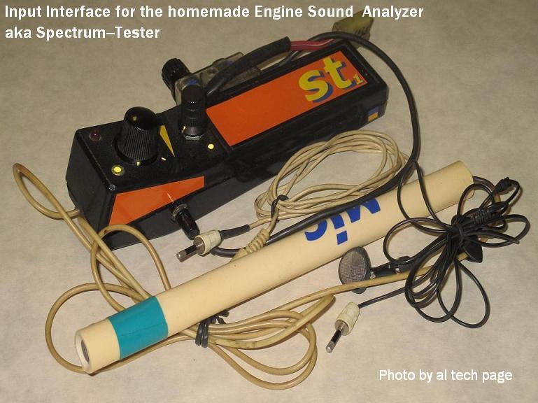

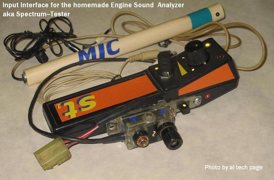

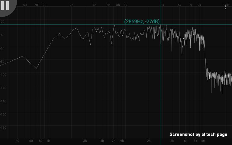

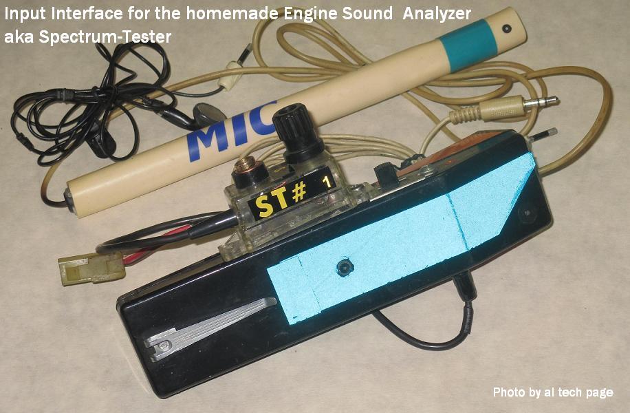

Лет 15 назад я экспериментировал с таким самопальным девайсом (электронные "уши" для прослушивания и анализа посторонних звуков двигателя):
Изображение-. http://alflash.com.ua/Scope/7103s.jpg
и получил обнадеживающие результаты ;)
Нынче он выглядит так:
Input Interface for the homemade Engine Sound  Analyzer

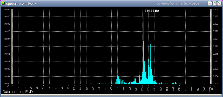

И пока (?) с такими результатами:
Следующие проверки будут с помощью анализатора спектра PC-based осциллографа.

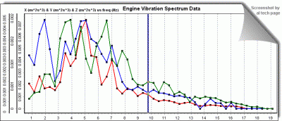

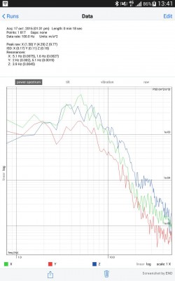

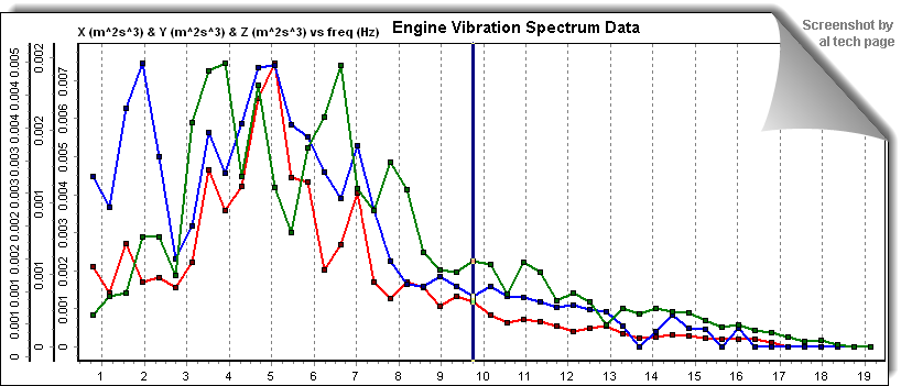

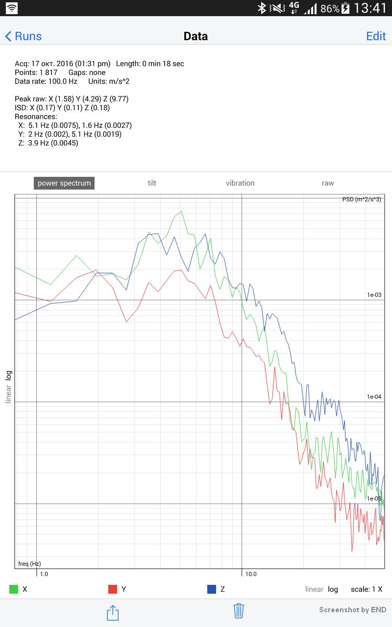

А это данные проверки уровня вибрации двигателя с помощью 3-х осевого аксельрометра:
Engine Vibration Data
Engine Vibration Spectrum Data

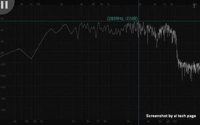

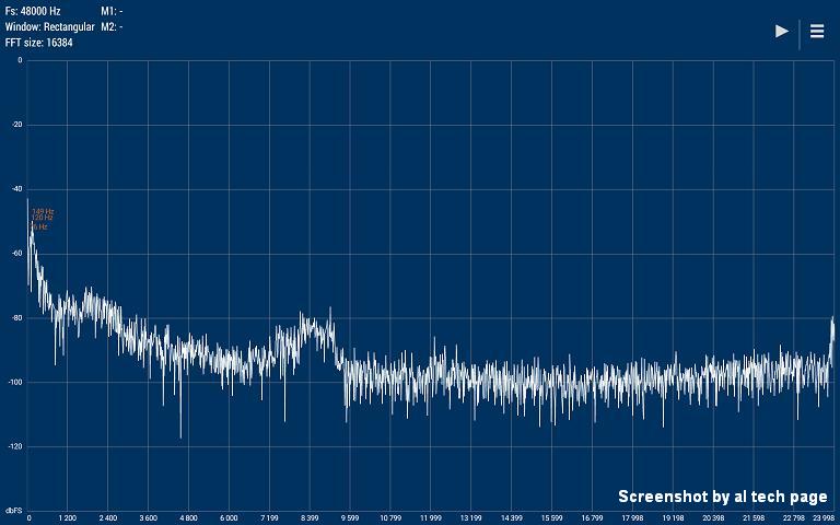

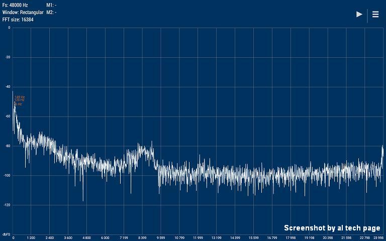

To END. Спектр фонограммы заведенного двигателя, которую Вы недавно сделали:
The spectrum of the sound engine running
:D
Надеюсь, что днями посмотрим и видео.

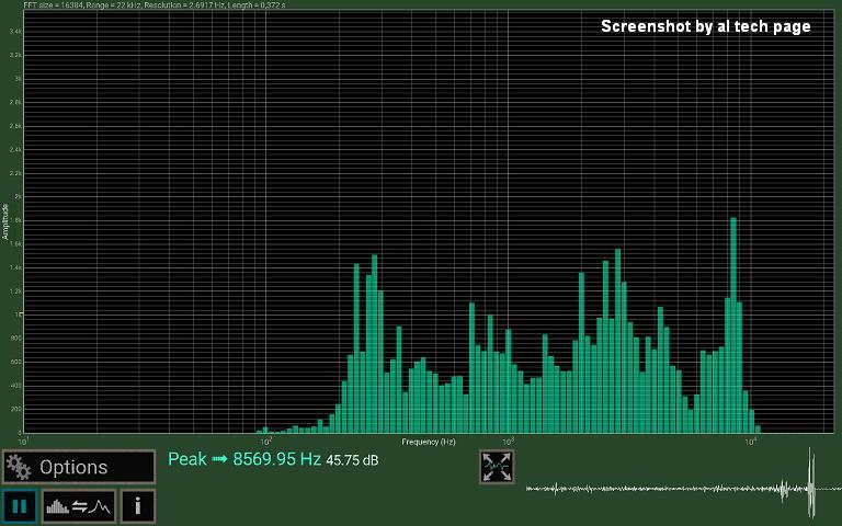

А это пример спектрограммы двигателя GDI 4G64 из неизвестно чем закончившей темы viewtopic.php?f=21&t=1151

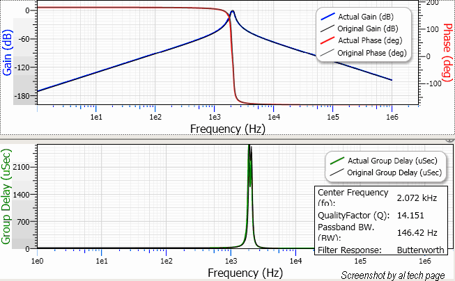

Как я понял, прибор который "предназначен для локализации источников посторонних звуков в технических устройствах, работа которых сопровождается вибрациями" , выполняет внешне похожую задачу, но другими способами и средствами - в основном за счет анализа причины вибраций. И применим ли он, если посторонний звук слышен, а аномальной вибрации двигателя нет, неизвестно.
В Сети остались только упоминания о нём без описания практических результатов использования.
А этот "Engine Sound Analyzer" скромнее и больше напоминает - http://www.ymec.com/hp/signal2/car1.htm с той разницей, что можно прослушивать и записывать (?) звуки не только всего двигателя, но и его локальных зон (клапанная крышка, блок цилиндров, поддон и т.д. ),
Наличие встроенного регулируемого активного полосового фильтра, при локализации места источника "стуков-грюков" позволяет отсеять другие звуки и ""сосредоточить всё внимание" (слуха с помощью наушников) именно на том, который беспокоит.
Наверняка высоко квалифицированные мотористы с немалые стажем, делают это и без всяких приспособ. Но у субъективных выводов, подтвержденных с помощью инструментально-программных средств, достоверности больше.
При этом нет необходимости использования осциллографа, ноутбука и/или планшета. А автономность девайса ускорит и упростит нахождения ответа на вопрос - Кто виноват?
