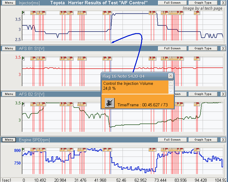

Навскидку.Wladimir10 писал(а):Здравствуйте. Жалобы на провал при перегазовке, иногда с хлопком, при повышении оборотов длительные коррекции около 20%. Активные тесты AFRS проходит нормально. Давление топлива в норме, только при перегазовке стрелка манометра сильно "прыгает". Свечи меняли. Проверил 3 форсунки на стенде (те, которые снимать легче) 6-я наливает чуть меньше, но разница не более 2%. Снял CSS, эффективность 6-го меньше в 2 раза на повышенных оборотах, на ХХ не отличается. MAF при KOAE 0.74. Остальное в логах. Чем может быть вызвана такая неисправность?
В этой ситуации стоило бы
А) Сообщить
- - предысторию возникновения неисправности (например, была ли замена топливного фильтра и т.п.),
- результаты теста "A/F Ratio Control", в виде лога или, хотя бы, скрина результатов его выполнения
- - завышены показания MAF'a при KOEO и Idle,
- на завышенную скорость ХХ,
- практически во всем диапазоне оборотов (кроме моментов начала нажатия на педаль и её отпускания), напряжение датчиков AFRS соответствует обогащенной смеси,
- датчик O2S B1S2 скорее мертв, чем жив, т.к. во всех ситуациях его напряжение несколько сотых вольта,

Результаты теста "A/F Ratio Control" не сохранил, к сожалению.

WOW, так ко всему, и AFS B1S1 устал жить и полностью игнорирует столь значительные изменения состава смесиWladimir10 писал(а):Здравствуйте. Жалобы на провал при перегазовке, иногда с хлопком, при повышении оборотов длительные коррекции около 20%. Активные тесты AFRS проходит нормально...
Интересно, в чём причина таких радикальных изменений...
Да, видимо авто куплено за бесценок.
Лучше всего подтвердить неисправность MAF'a на замену заведомо исправного. Если предыдущая "очистка" безрезультатна, и с учетом его состояния, я бы поостерегся от второй попытки.

Еще в прошлый приезд AFRS B1 при просмотре параметров завис на напряжении около 3.7 В. После переподключении устройства и перезаводке двигателяalflash писал(а):WOW, так ко всему, и AFS B1S1 устал жить и полностью игнорирует значительные изменения состава смесиWladimir10 писал(а):Здравствуйте. Жалобы на провал при перегазовке, иногда с хлопком, при повышении оборотов длительные коррекции около 20%. Активные тесты AFRS проходит нормально...Хотя в предыдущем логе (MCU_HARRIER_1MZ-FE_05-09-17 14314) - более менее нормально.
все нормализовалось и оба AFRS адекватно реагировали на изменение состава смеси. Наверное таким образом проявляется скорая кончина этого датчика?
