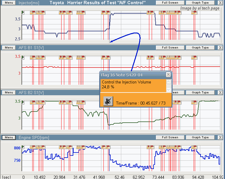

Сообщения: 4035
Re: Toyota Harrier 1MZ-FE провал при наборе
Wladimir10 писал(а):Здравствуйте. Жалобы на провал при перегазовке, иногда с хлопком, при повышении оборотов длительные коррекции около 20%. Активные тесты AFRS проходит нормально...
WOW, так ко всему, и AFS B1S1 устал жить и полностью игнорирует столь значительные изменения состава смеси :(
Toyota Harrier Results of Test "A/F Control"
Хотя в предыдущем логе (MCU_HARRIER_1MZ-FE_05-09-17 14314) - более менее нормально.
Интересно, в чём причина таких радикальных изменений...
Да, видимо авто куплено за бесценок.
Лучше всего подтвердить неисправность MAF'a на замену заведомо исправного. Если предыдущая "очистка" безрезультатна, и с учетом его состояния, я бы поостерегся от второй попытки.

alflash писал(а):Жаль, что нет логов при отключении цилиндров - не с чем сравнивать.
Но примечательно то, что тест "сравнительной компрессии" проводится при прокручивании стартером...
На ХХ система (с помощью клапана ХХ) "отрабатывает падение оборотов :)
Но даже в том виде этот тест подтверждает предыдущий диагноз AFRS B1S1:
[img]Cyl.1 cut]
То есть в том виде, что я провел, логи не информативны для измерения компрессии?

Wladimir10 писал(а):...То есть в том виде, что я провел, логи не информативны для измерения компрессии?
Увы, вынужден повторить то, что написано в рекомендованной ссылке о тесте относительной компрессии
alflash в https://forum.alflash.com.ua/viewtopic.php?f=18&t=558#p4347 писал(а):1. При его активации и 10-секундной прокрутке стартером (при предварительно полностью открытой дроссельной заслонке) БУ отключает подачу топлива и "зажигание" всех цилиндров.
2. Через 10 сек на экране будут показаны результаты измерения* "скорости вращения" каждого цилиндра в этом режиме.
3. Четкого критерия допустимых отличий - не встречал, но цилиндр, у которого скорость вращения (в этом режиме) окажется значимо большей, - потребует особого внимания, и как минимум, проверку компрессии "механическим" способом.
И поэтому его надо проводить минимум при прокрутке стартером и при отключенном реле топливного насоса.
