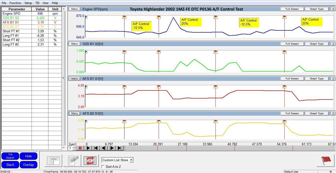

Доброго вечера коллеги!
В целом отличный автомобиль, в очень достойном состоянии и с хорошей историей. Покупался новым в Канаде. Пробег реальный 150т.км.
Собственно имеем вот что:
1. В системе вентиляции бака трубки от старости рассохлись и очень неплотно сидят на штуцерах. Исправлено.
2. Калибровки последние? Обновить требуется?
3. Тест A/F Control в ЛОГ-файле.
4. Провел тест EVAP (до устранения). Результаты нового теста EVAP будут по приезду автомобиля. Полное официальное описание результатов данного теста есть?
5. ЛОГ на различных оборотах не провел. Исправлю завтра на свежую голову.

Надеюсь в логе сохранены FFD и результаты выполнения мониторов...
C P0136 разобрались?
DTC Detecting Condition писал(а):Condition (a) and (b) continues for 60 secs. or more:
  • (a) Voltage output of oxygen sensor remains at 0.35 V or more, or 0.55 V or less, during idling after engine is warmed up
    (b) Oxygen sensor output voltage amplitude is less than 0.3 V
alflash писал(а):Хорошо бы сообщать VIN-code :)
FFD - yes. Monitor Result - yes.
VIN - jtehf21a220070361
P0136 - на данном авто определяется блоком исходя из данных о Impedance?
Согласно: "DTC P0136 or P0156 indicates the deterioration of the HO2 sensor. The ECM sets the DTC by calculating the impedance of the sensor when the typical enabling conditions are satisfied (1 driving cycle). The ECM sets this DTC when the impedance of the sensor exceeds the threshold 348,1" ???

Борю как раз авенсис с Р0136. В моем случае шумит канал эмулятора катализатора спайдер3. Перебрасываю каналы, вываливается 156я.
Откуда/для какого авто эта цитата? Ну никак не для вашего пациента. На всякий случай проверьте управление нагревателем и для "бандитского прикида" проверьте внешний вид наружной части датчика (типа может ли кислород воздуха попадать к наружной его стороне). Если ок, меняйте. Можно примнить и универсальный (с подходящим сопротивлением нагревателя), благо они нынче не в цене.

alflash писал(а): Можно примнить и универсальный (с подходящим сопротивлением нагревателя), благо они нынче не в цене.
Родной чистый. Установлен такой - 89465-49075.
Будем ставить либо Bosch LS617 либо Denso DOX-0110.

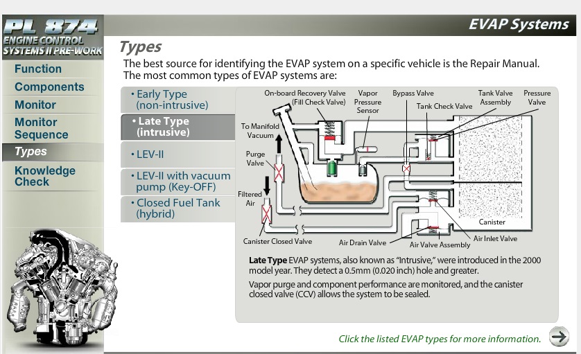

Для справки. http://alflash.com.ua/avtovideo/874/EVAP_Systems.html
alflash писал(а):Плиз, уточните какого типа система EVAP в этом авто (http://alflash.com.ua/evap.htm)
admin писал(а):Или такая evap1.gif ?
В моем случае присутствует VSV for CCV
На системе без Tank Bypass VSV все понятно по принципу проверок. А вот при системе с клапаном Tank Bypass VSV инфы не нашел. Пока не разобрался до конца...
P.S.
Не понятно по какой причине на скрине Step #4 если CCV VSV заклинивает в открытом положении (Stuck Open), то почему должно появится разряжение (пунктирная линия)? Ведь на Step #3 этот же случай (CCV VSV Open) не вызывает разряжения...
Такая:
Да, получается, что такая
Late Type EVAP
Late Type EVAP
Marcinkevich писал(а):P.S. Не понятно по какой причине на скрине Step #4 если CCV VSV заклинивает в открытом положении (Stuck Open), то почему должно появится разряжение (пунктирная линия)? Ведь на Step #3 этот же случай (CCV VSV Open) не вызывает разряжения...
Но,
During step 4, the CCV is closed and the system is sealed. Since the EVAP VSV is closed, there should be no drop in system pressure.
During step 5, vacuum is applied to the EVAP system. The fuel tank’s interior should develop negative pressure within 30 seconds (see example “A” in the diagram below).
If the pressure does not decrease sufficiently within 30 seconds, (for example, “B” in diagram below) this indicates a leak or restriction in the system.
A moderate drop in pressure (for example, “C” in diagram below) indicates that a medium leak is occurring in the system.
Для справки. https://www.autocodes.com/uploads/toyota/EG013-03.pdf, http://www.teacher.starenvirotech.com/T ... 0P0446.pdf
Выходит не верное описание графика на Step #4. Вместо CCV Stuck Open должно быть EVAP VSV Stuck Open. Потому как клапан CCV (Canister Closed Valve) при заклинивании в открытом положении приведет к разгерметизации системы и даже EVAP VSV в положении Open не сможет изменить давление в системе. Верно?
Я предполагаю, что в этом месте опечатка.
Пока не смог найти аналогичный документ с детальным описанием теста EVAP применительно к моей системе типа Late Type (Intrisive) с дополнительным Bypass Valve и Canister Closed Valve. :?
