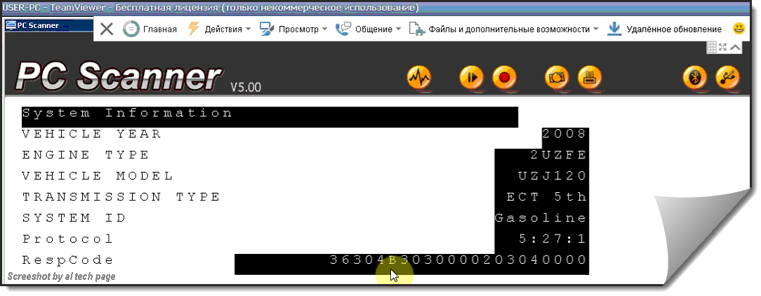

TeamViewer Screensot

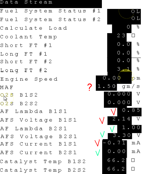

Некоторые параметры при KOEO холодного двигателя этого авто из Сан-Франциско при диагностике через TeamViewer
Видимо стоит проверить как именно система откликнется и на взаимозамену кислородных датчиков Bank1/Bank2 ...

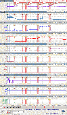

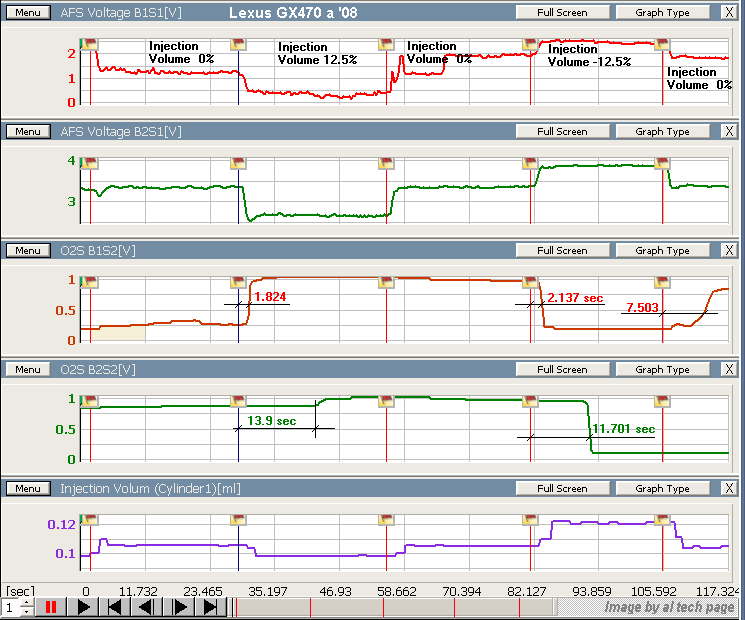

Re: "Injection Volume" Active Test

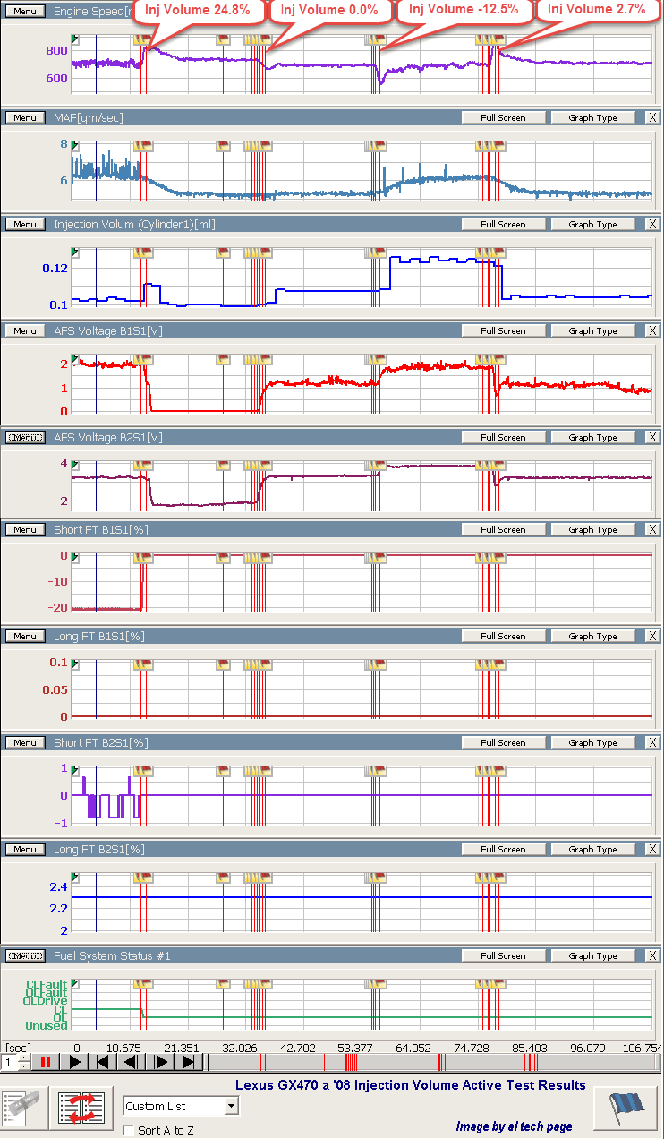

Предлагаю всем вместе ужаснуться этим результатам активного теста "Injection Volume"
"Injection Volume" Active Test Results
Кто-то или что-то "льёт бензин" в Bank1 и в немерянных количествах...
Но при этом O2S исправны и менялись местами.
Вакуумный шланг регулятора давления подключён к ВК Bank 2. Поправка. Регулятор давления этой машины установлен в баке.
PCV или форсунки или EVAP или что?

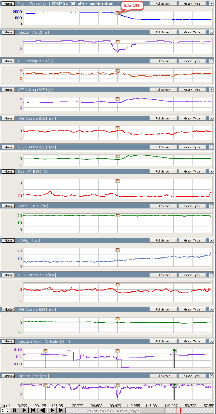

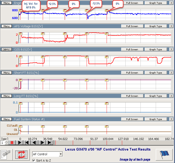

Re: "A/F Control" Active Test
1/2 офф.
VVA писал(а):... Вибрация ощущается, misfires не отображается. Но 2UZ-FE 98 г.в.
Наверно этот Land Cruiser и европеец или Ближний Восток?
И ещё одна "картина маслом"
"A/F Control" Active Test Results
alflash писал(а):... PCV или форсунки или EVAP или что?
Несколько напрягает, что по словам калифорнийского коллеги, свечи Bank 1 и Bank 2 примерно в одинаковом и приличном состоянии. При таком-то жутком переливе???

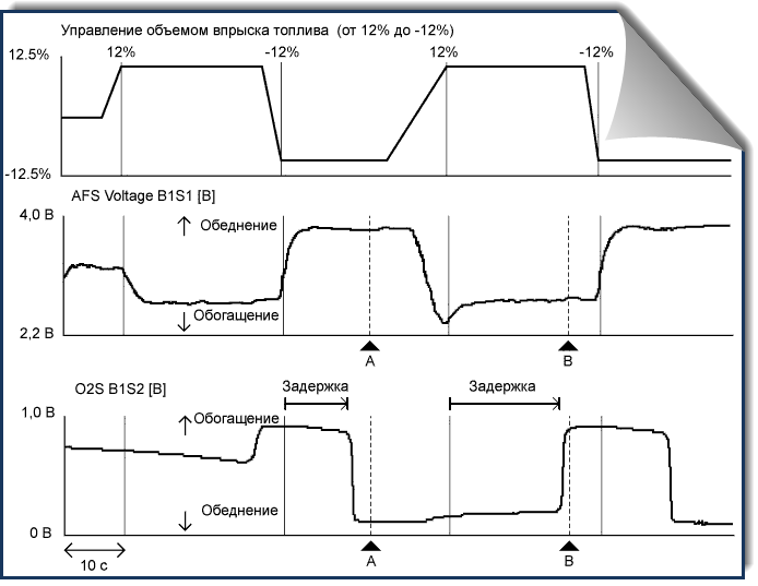

*** "Графическое описание "A/F Control" в http://alflash.com.ua/O2/afrs_activetest.gif
**** Структурная схема формирования напряжений на Denso AFRS:

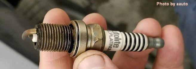

Все свечи примерно в таком состоянии:
Если тут иридий и есть, то совсем немного :)
Re: Lexus GX470 (2008MY, 2UZ-FE) Misfire

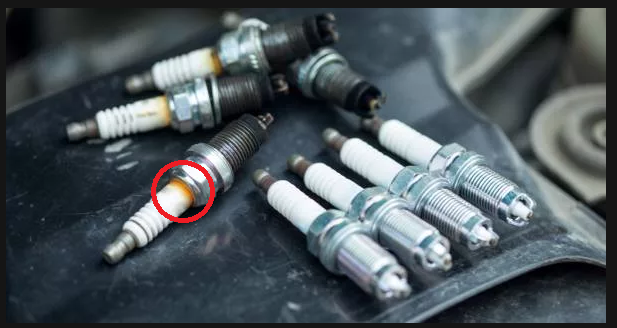

Такое впечатление что свечи "новые" - для этого авто.
А где налет статики на изоляторе?
Свеча прошедшая хотя бы 10 000 км ,уже имеет налёт копоти от наконечника катушки.

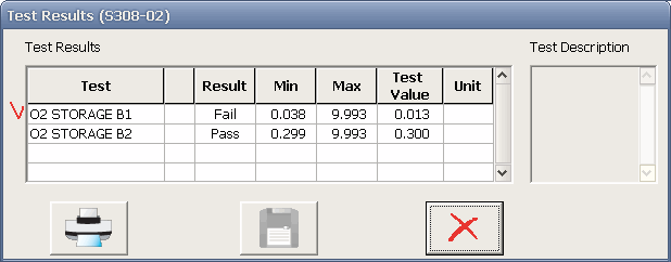

Во время тест-драйвов расчехлился монитор катализатора и "всплыл" код неисправности катализатора, который начал вызывать подозрения ещё во время активных тестов*.
GX470 (2008MY, 2UZ-FE) Results of Catalysis Monitor
Похоже, что предыдущие misfire в Bank 1 "завалили" его катализатор, которому теперь самое место в пункте приема оксида церия**.
Будем посмотреть..., на данные и на возможные/принятые в Штатах пути разруливания этой проблемы.
