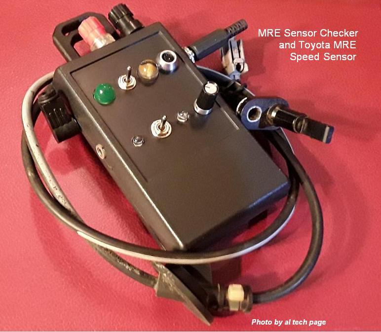

Все СД увеличенного размера и разного цвета (з,ж,с,б), добавлен кронштейн для крепления устройства. Для того, чтобы "не перепутать", все разъёмы для подключения разной конструкции.
Почему-то считаю, что по возможностям и по цене это достойная альтернатива, например, такому девайсу https://www.handsontools.com/Kent-Moore ... 33492.html и/или такому http://www.370zcoupe.com/TSB/1RB37.pdf :mrgreen:

Пациент для проверки возможностей этого девайса приготовлен, так что видео с ним вполне вероятно. Осталось только дособрать прибамбас и на съемочную площадку.
MRE Sensor Checker and Toyota MRE Speed Sensor
Думаю, что до следующего Оскара успеется :mrgreen:
Вот только как быть с изменениями формы сигнала в зависимости от направления вращения колеса (http://alflash.com.ua/mre.htm) и мануалы Toyota умалчиивают о токе, а ссылаются на изменения напряжения ...

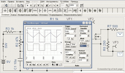

А пока только скрин
TINA for Windows Screen

А пока только симулятор работы части схемы

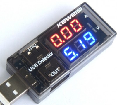

Интересно проверить возможность встроить в MRE CHECKER Pro такой девайс (после несложной переделки)
для прямого измерения и индикации тока MRE Sensors.
Цена девайса (с доставкой) от $1.4 :D
Update. Проверено. После "доработки" девайс исправно показывает напряжение питания датчика и ток на его выходе. Другое дело, что сам измеритель в этом диапазоне тока не слишком точный. Но для "форсу бандитского" и фиксации наличия изменений тока в зависимости от изменения полярности внешнего магнитного поля - сойдёт :D Но, цифровой "амперметр", показанный ниже, намного точнее.

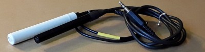

Нынешний внешний вид пробника (щупа) магнитного диска с датчиком Холла и излучателя переменного магнитного поля (беленький) для проверки датчиков на авто и "на коленке"
К итогам голосования (типа "мы посовещались и я решил" ;) )
В комплектацию Easy будут включены
- компаратор* обнаружения тока проверяемого датчика с СД-ной и звуковой индикацией,
- излучатель переменного магнитного поля для проверки исправности датчиков,
- датчик Холла для проверки наличия и регулярности смены полюсов магнитов, тоже с СД-ной и звуковой индикацией,
- имитатор* токовых сигналов датчиков.
Предусмотрена возможность подключения внешних измерительных приборов (вольтметра/осциллографа).
Предположительно возможно (внешнее) подключение (китайского) цифрового измерителя тока датчика и напряжения его питания.
Таким образом, с помощью этого "конструктора лего" будет модно проверять магнито-резистивные датчики как непосредственно на авто, так и вне его :D

Заканчивается сборка макетного образца в комплектации Easy и остается только порешать вопросы нанесения надписей и окончательной его проверки.
Надеюсь, что макетный образец комплектации Pro (обязательно с литиевым аккумулятором, с измерением тока и немного другой конструкции) будет собран уже быстрее ;)
Серийный выпуск таких примочек, увы, не планируется.
Желающим упростить проверку MRE Sensors стоит начать с самостоятельного изготовления простейшего прибамбаса (viewtopic.php?f=19&t=1155#p9902), а затем собрать имитатор AVTEL'a, только с более простеньким полевиком, например, 2N7000
А уже после этого дополнить его компараторами для "автоматизации" проверки датчиков и магнитных дисков.

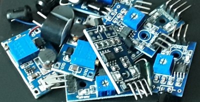

Как по мне, для "единичного производства" и, если неохота много паять, куда проще использовать уже готовые модули компараторов
генератора на NE555, преобразователя напряжения 3.7->9В), распаяв их и недостающие компоненты на макетнице.
Если же организовывать разработку и изготовление печатных плат, то придется пройти этап макетирования схемы всего устройства.

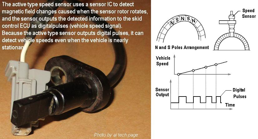

Проверка возможности индикации в численном виде тока Toyota ABS Speed Sensor* :
Использование такого девайса ("амперметра") полезно ещё и при проверке 3-уровневых тойотовских датчиков, выходное напряжение которых, зависит от направления вращения магнитного диска:
Как по мне, этот девайс больше подходит для измерения/индикации тока MRE Sensors.
* Бистабильный датчик ABS Toyota RAV4 2013-2015 MY:
Toyota ABC Speed Sensor

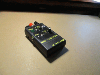

Теперешний внешний вид MRE Sensor Checker
Буквы получились не очень, но имеем то, что имеем.
