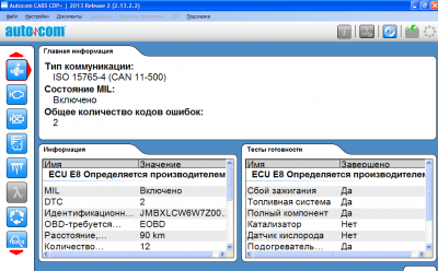

Владимир Петрович, еще раз перечитал ваши две статьи по катализаторам и понял, что полная их проверка и вывод об их неисправности не такое уж простое дело.
А для того чтобы увидеть что показывают эти сканеры нужно подключать их к авто, которого сейчас нет. Вот единственное что нашел в ранее снятых скринах:

Коды каких именно двух неисправностей сохранены в компе этого авто?
И странновато, что монитор катализаторов не завершен...

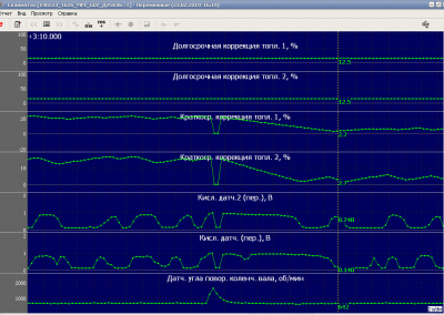

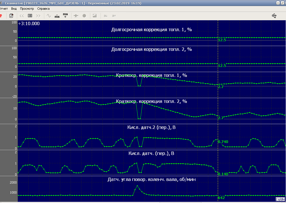

Эпопея с Outlander продолжается. Сегодня подъехало это авто со светящимся "чеком". Оказалось, что вернулись самые начальные DTC - Р0171 и Р0174. Клиент был в шоке, он спросил - что, опять подсос? Но оказалось, что он уже побывал у газовщиков, которые и "настроили" ему газ. Когда же я глянул коррекции на газу, на ХХ, а потом перешел на бензин, то не знал что делать - плакать, или смеяться...
Левая половина скрина - это работа газу. Имеем SFT до 22% (Потом я слегка нажал на газ - это маркер). И перешел на бензин.
- Саша-Ирпень

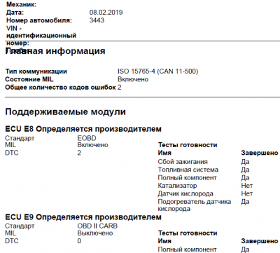

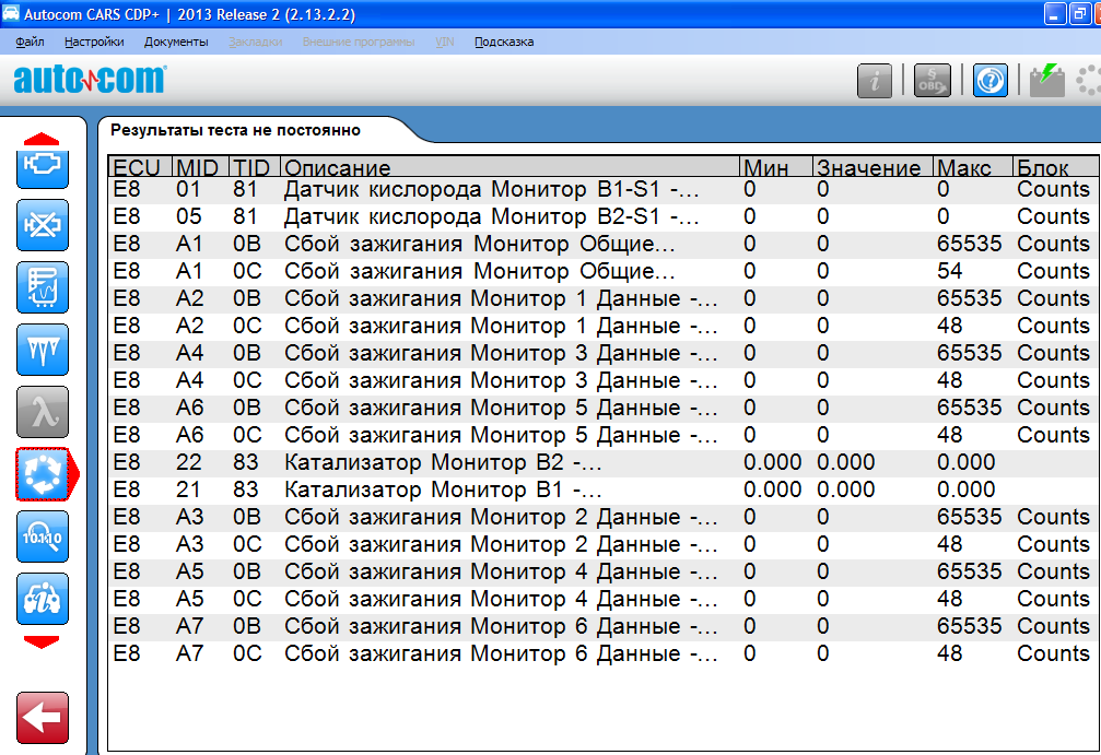

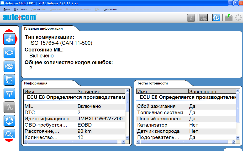

Re: Mitsubishi Outlander DTC P0171.
Вот все что смог найти в этом сканере:alflash писал(а):А результаты выполнения монитора катализатора что-нибудь о них показывают?...
