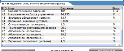

Это авто заехало на диагностику дымогенератором, т. е. на проверку наличия подсоса воздуха во впускной коллектор. Дымогенератор показал только едва заметную не герметичность в месте установки штуцеров для впрыска газа от газовых форсунок, в двух цилиндрах. Сканер показал коды Р0174 и Р0171 и увеличенные топливные коррекции на холостом ходу в обоих банках - ок. 20%. При добавлении оборотов уже при 1200 RPM коррекции приходят в норму, а уже с 3-4 тысяч RPM даже уходят в минус. (Т.е. уж очень похоже на подсос).
Интересует типовое значение расходомера - на этом авто, на ХХ имеем 2,6 - 2,8 г/сек. Как по мне, то вроде маловато для трехлитрового мотора.
Планирую все же помыть расходомер и попробовать заглушать вакуумные патрубки с одновременным
контролем коррекций по сканеру.(Проверки усложняет плохой доступ да и мотор V-образный).
Что ещё посоветуете проверить? Может у этих моторов имеются стандартные болячки...?
P.S. Да, забыл написать - по одометру пробег ок. 150 тыс.

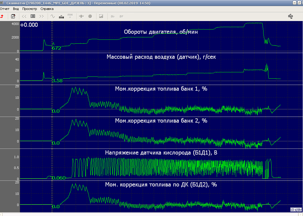

Так и просится этот рисунок к этой ситуации :)
MAF менее актуален

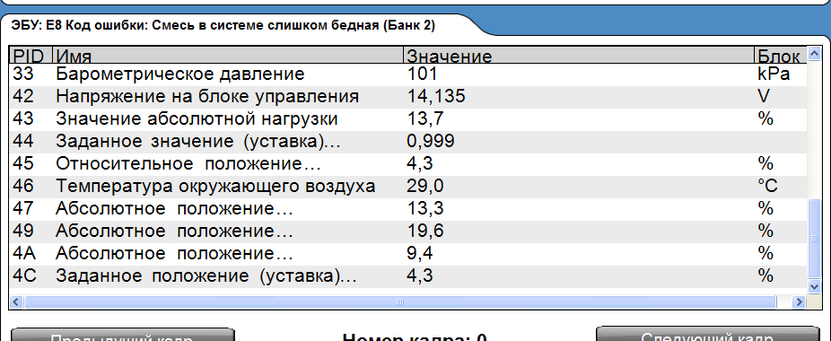

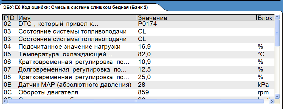

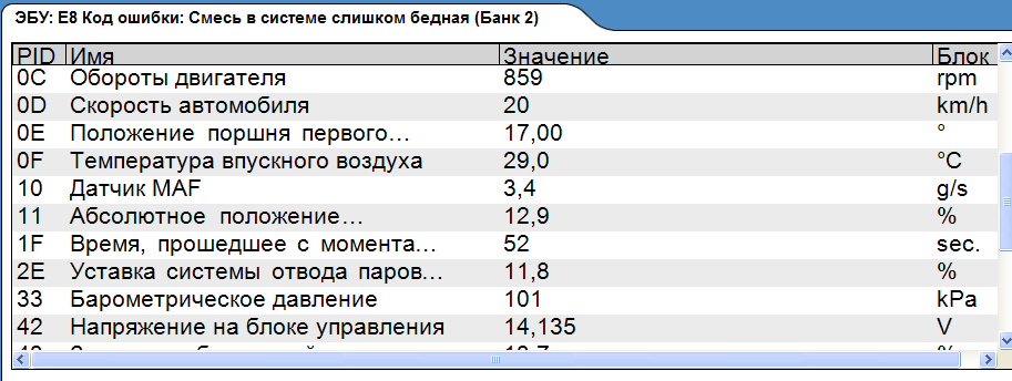

Update.
Если сканер видит Freeze Frame Data, то любопытно при каких RPM были сохранены эти коды?
Да и другие данные.

Re: Mitsubishi Outlander DTC P0171.
alflash писал(а): Если сканер видит Freeze Frame Data, то любопытно при каких RPM были сохранены эти коды?
Да и другие данные.
Я несколько раз снимал логи сканером, аналогичные выложенным. А какие данные ещё посмотреть?
Да и другие данные.
Показанных данных FFD достаточно.
А из общего числа доступных параметров теоретически и для проверки работоспособности режима "отсечки" топлива не помешали бы сведения о состоянии датчика ХХ при резком отпускании педали газа (при больших rpm двигателя).

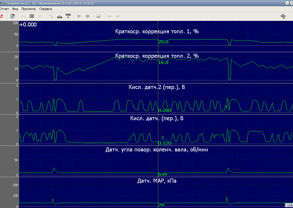

Сегодня опять был этот Outlander.
После отъезда от меня, на первом же перекрестке на нем засветился "чек" - DTC P0174 и Р0171. Freez
Frame почти не отличается от уже выложенного.

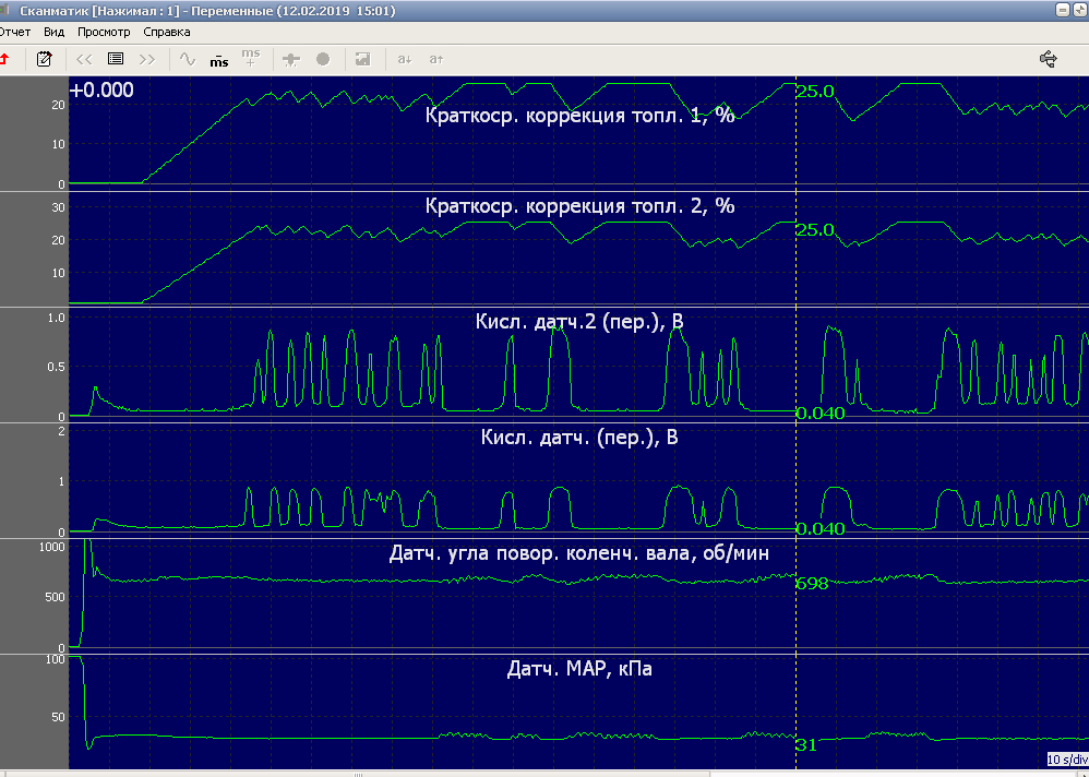

Геометрия впуска: После включения зажигания втягивается шток заслонок. Он остается втянутым на ХХ
и до увеличения оборотов примерно до 3500 RPM.
А как проверить подсос через ось я не знаю . (Напомню, что дымогенератор подсоса не показал).
Сравнение коррекций: На бензине, на ХХ записал SFT, потом слегка нажал на педаль газа, (это маркер
смены топлива). Потом подождал установления газовых коррекций, опять отметил педалью и вернулся
обратно на бензин.

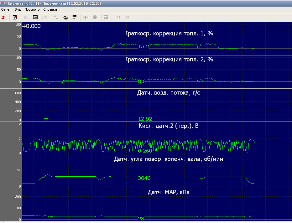

На ХХ: на бензине примерно +11% и +13%, а на газу +17% и +24%.
МАР в норме. (ок. 30 кпа).
Аналогично на 3000 RPM: на бензине +3% и +3,5%, а газу +15,2% и +8,6%.
Мар даже чересчур 22 кпа.
Понятно, что газ не отрегулирован, но все же думаю, что причина не в газе.
Вентиляция картера - PCV клапан в одну сторону продувается свободно, а в другую чуть-чуть.
Пробовал заглушать вентиляцию картера - коррекции не изменились.
Пробовал заглушить пластиковый штуцер на правом торце ВП коллектора. (это заслонки?), коррекции не изменились.
Пытался услышать подсос стетоскопом - не услышал.
ВУТ: Отключил и заглушил шланг от вакуумного усилителя тормозов - коррекции не изменилось. Но,
когда я начал ритмично нажимать на педаль газа, то коррекции начали расти и дошли до 25%. (Но
"чек" не засветился).
Что проверять дальше пока не знаю. Проверять мотор, вакуумную осциллограмму во впускном, Осциллограмму давления в цилиндре, или скрипт CSS?

Любопытный способ гашения индикатора "Check" :mrgreen:
  • А что с Long Fuel Trim?
    С давлением в топливной при различных rpm?
Хорошо бы видеть на скринах rpm (кроме как при ХХ)
Владимир Петрович, на логах снято по 10 переменных, и LFT там есть и RPM. Только в размер монитора влазит только 7 переменных. Какие логи интересуют, я сделаю два скрина с прокруткой...
Мне вот что не даёт покоя - почему на 3000 RPM МАР 22 кпа?
Сообщения: 4049
Саша-Ирпень писал(а):Владимир Петрович, на логах снято по 10 переменных, и LFT там есть и RPM. Только в размер монитора влазит только 7 переменных. Какие логи интересуют, я сделаю два скрина с прокруткой...
Набор данных примерно как в самом первом скрине
при Изображение
Т.е. rpm, SFT И LFT обеих половинок двигателя, MAP и MAF., чтобы проверить нет ли там "плохой кармы" ГБО.
Состояние воздушного фильтра?
Одна из возможных причин увеличения разрежения при увеличении rpm - повышение динамического сопротивления потоку воздуха "на впуске". Типа как уменьшение падения напряжения в точке соединения двух подключенных последовательно резисторов при увеличении того, что подключен к "+".
