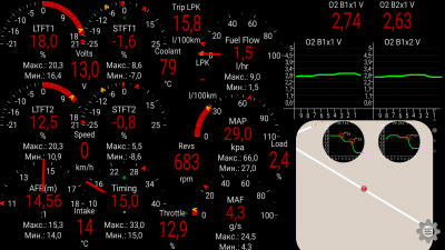

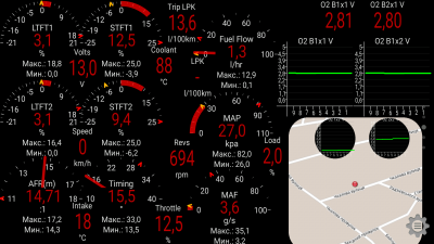

[attachment=0], [attachment=1]
На показанных скринах при ХХ LTFT ощутимо отличаются между собой и от указанных в тексте. Что так?
1. Покажите скрины, а еще лучше, и лог (например, в формате .csv) значений актуальных параметров при таких режимах двигателя
и после резкого отпускания педали газа.
2. "Поведение" O2B1S2 и O2B2S2 при искусственном обеднении и обогащении смеси?
3. Проверьте состояние клапана вентиляции картерных газов и систему улавливания паров.
4. Предыстория замечаний к работе двигателя, наличие кодов неисправности, установлено ли доп. оборудование (ГБО)?
